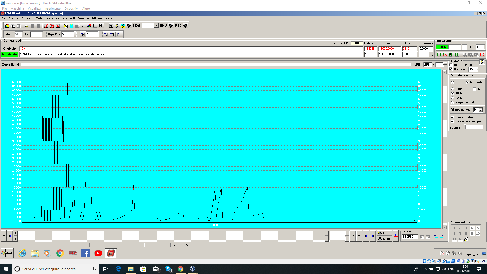

allora ho confrontato i limitatori della mappa di kekko e li ho incrementati sulla mia , ma ne ho visto uno che come valore a 16000 che neanche tu hai toccato potrebbe essere un limitatore ?
pardon lo avevi incrementato ora ho visto
