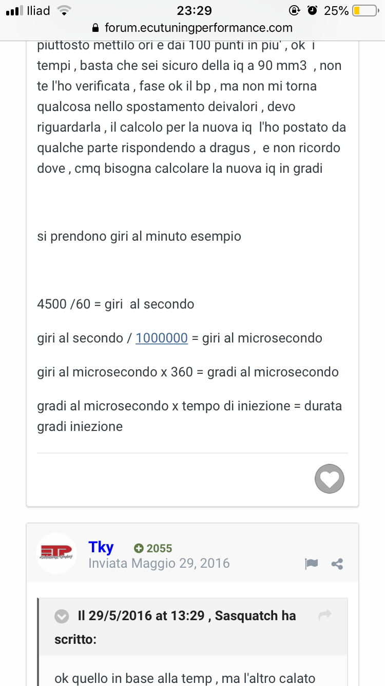

Aprite mappa tempi e mappa rail.. poi su anticipi fate:
(Tempi*6*rpm)/10^6
Così ottenete i gradi in cui state al pms.. fatelo su mappa ori e vedete la differenza, ciò stabilisce a quanti gradi iniettate in main e post.
Stesso fattore va "concordato" nella nuova iq. Vi consiglio di usare la formula del 50/50 per centrare l'iniezione

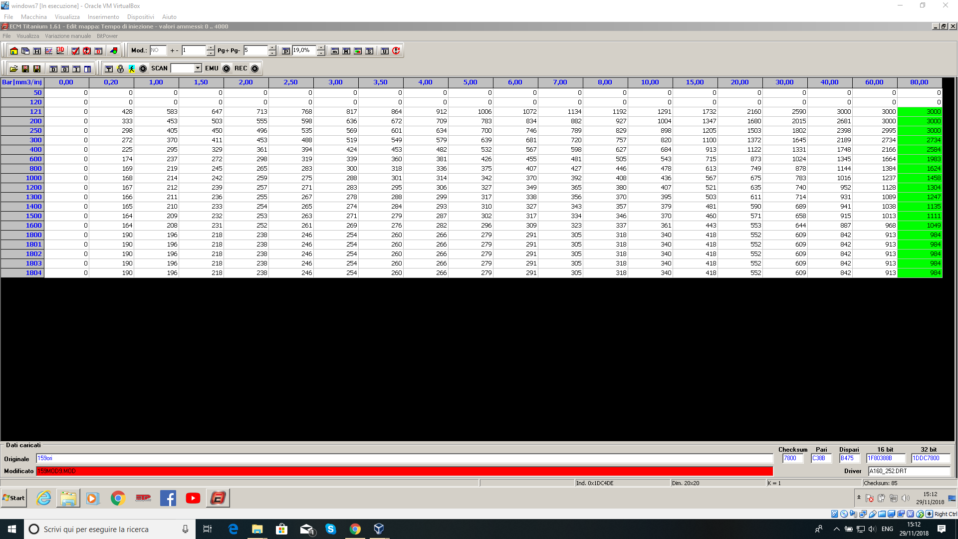

prima di passare agli anticipi volevo affinare la mia mappa tempi essendo che ho ricavato le nuove colonne 90 e 100 a quanti bar dovrei iniziare a fare la interpolazione a 600 o prima ?
L' esempio pratico è questo e vi parlo di valori di un file ori che ho sotto mano al volo.
Ori inietta 86mm3 , rail a 1600bar, tempi a 979 a pieno carico e anticipi a 26,5°
Se ad esempio sul file ori a 5000 rpm ho una pressione di 1600 bar per un tempo di 979 uS
faccio: (979*6*5000)/10^6
Il risultato mi dice che ho quasi 3° di post dopo il pms a vista main (la mappa principale)..
Questo valore va perso come esempio per calcolarvi quello della nuova iq.
tutta la colonna della nuova iq

pero alla fine vado a superare i 3000 e normale ?
no li ti fermi.. dove hai valori oltre i 3000 che come noti sono i top, ti fermi a 3000 a riga dritta diciamo... oltre non serve a nulla
e perchè la riscali? ti serve spazio per metterci la spesa?
sposta solo l'ultimo.. togli l'80 e portalo a 100 e calcola dai valori di 80 l'incremento
ma chi te lo fa fare di spostare mezza mappa? :D

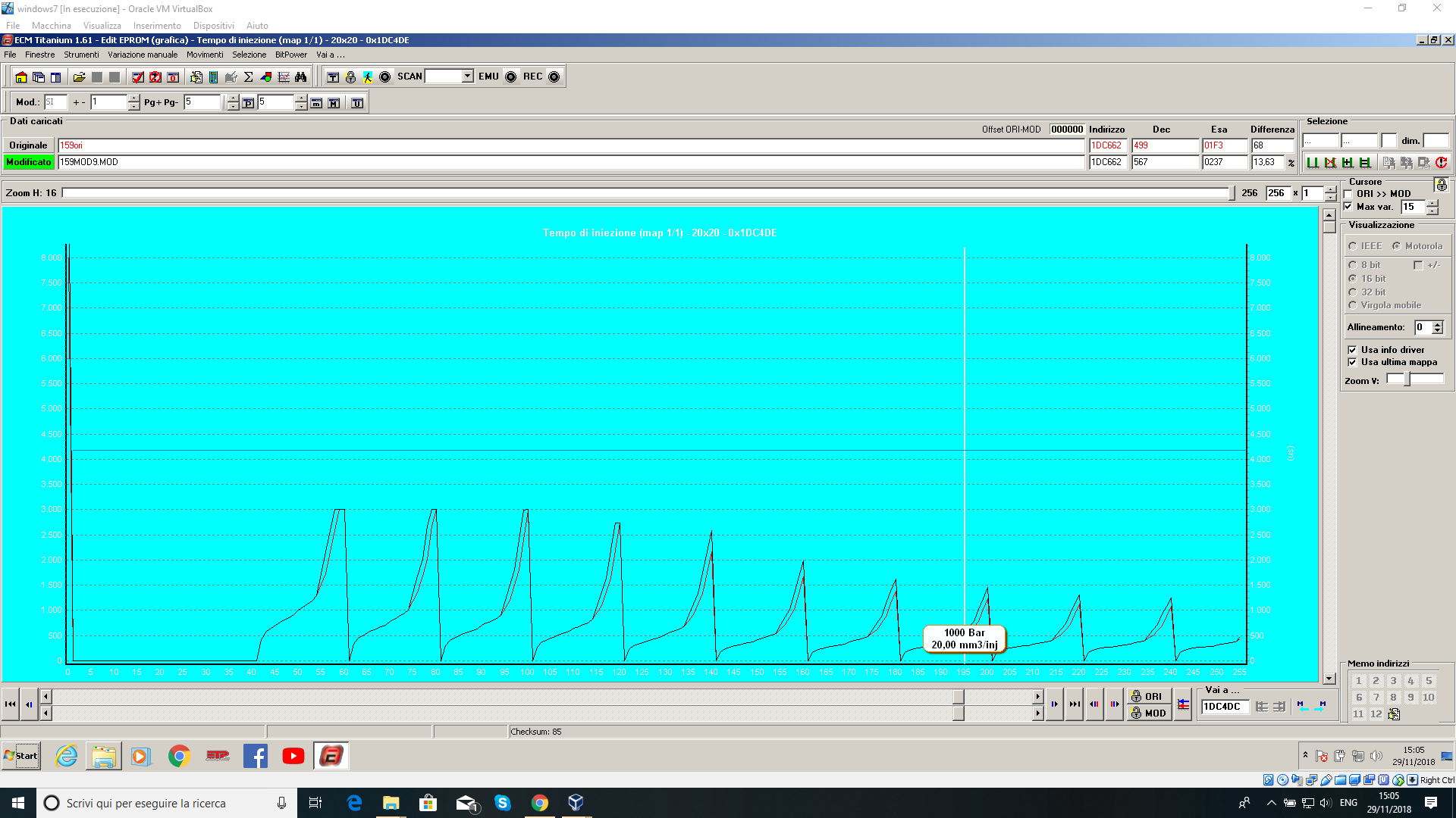

cmq questa è la mappa tempi calcolata per 100mm3 per come la vedo io.. fai tu il resto
159 - tempi x 100mm3.MOD
ho provato questi tempi sulla mappa che avevo fatto io con turbo a 2600 rail 1680 lamba fissa a 1 e iq a 100mm3 e sicuramente inietta di piu perche ho visto il turbo piu reattivo , zero fumo ma secondo me perche la mappa vgt e solo riscalata senza calcolare la nuova iq , comunque appena mi portano la diagnosi faccio tutti i log , per adesso la lascio come release candidate :)
