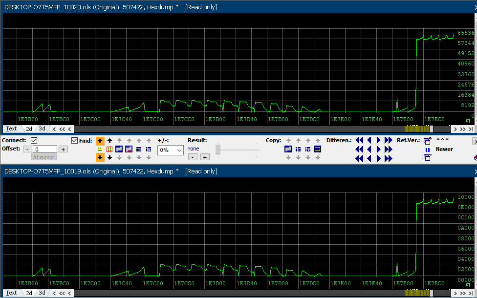

buon pomeriggio. ho impostato su bp i giri da me interessati, ovvero 5000, e l'iq a 100mm. le mappe calibrate sono:
Tempi iniezione,  ho riscalato l'ultima colonna a 100 e calcolati i tempi di esso con la formula ( tempo2-tempo1=x, dove x corrisponde al valore di 20mm, in seguito x+tempo2 di 80mm)
mappa conversione, l'ho fatta semplice ovvero a 500nm chiedo 100mm ( se parliamo di bosch alfa/fiat esse sono espresse in mm e non mg come vag ), 450 nm ho 90mm e cosi via con fattore di conversione 5(nm):1(mm)
mappa turbo, ho chiesto solo nell'ultima colonna 2800mbar (1000 da atm, 1800 da turbo ) ed ho rittoccato come consigliato da @joker01 le altre pressioni su IQ. ho toccato anche la  mappa fuori driver consigliata da @eismann.
pressione rail, ho toccato la pressione su 100mm ed anche prima leggermente, limitatori t_iq non sono molto convinto di ciò che ho fatto e sono pronto alle bastonate! aggiungo anche che dovrebbero esserci altre mappe fuori driver che non ho toccato e che farò ( non l'ho fatto principalmente per mancanza di tempo e farvi vedere dove sono arrivato!)
mappa fumi, ho la lambda staccata del fap ( ho cambiato allestimento ) però comunque sono state modificate le 3 mappe fumi a 1,09 ( stecchio di 16, si so che ho calcolato con afr 14,7 e che fungerà da limitatore IQ ma sto studiando con voi :P e non ci vuole niente per rimettere a 14,7!).
sono stati toccati i 4 limitatori Prex Rail sparsi, chiusa egr e fatte le swirl.
la mappa pedale e fase iniezione sono ORI ( fase iniezione stavo seguendo il post di @skizzo93 ma poi non ci ho capito una mazza e sono passato a quello di Tky. )
allego File! grazie amici.

scusate se mi intrufolo ma qui ci sono grande errori.. li edivenzio per chiarezza e lo faccio scorrendo la mappa cosi ti fai un'idea chiara..
  1. esclusione EGR e DPF fatto con software e ti ha eliminato tutta la tabella DTC.. se avrai guasti lo saprai ad auto incendiata.. quindi da 1c8b64 porta tutto originale.
  2. per il rev con quel limitatore di coppia farai forse due pernacchie col vento a favore
  3. lambda tutta a 1,09 completamente errata... troppo magra e non calibrata oltretutto a nessun fattore
  4. mappa conversione perchè modificarla se hai già 100mm3? l'anticipo iq lo fai da pedale..
  5. limitatori per marcia oltre i 500nm.. sai che non serve se non hai definizione oltre i 500nm nella mappa conversione si? ora lo sai..
  6. anticipi errati
  7. tempi diciamo ok.. calcoli corretti ma da rivedere la strategia in correlazione col resto
  8. 1e12e6 credo vada lasciato ori, sono volt li non iq.. l'iq sta solo nella mappa dopo
  9. turbo a 1,807 bar decisi o casuali? il limitatore sta a 1,85 bar
  10. limitatori rail incompleti e quelli fatti non corretti e richiedi 1800bar? sicuro ? tanto non li inietti ma sicuro li supporta?
  11. limitatori rail riconosciuti da ecm, una a riga dritta e l'altro altalenante.. sbagliati entrambe.
  12. le swirl le lasci attive?
Premesso... non sto qui a giudicare.. confronto e opinionismo personale. qui è da buttare tutto e rifare da capo

@Tky fap fatto come spiega @Errecinque in “ impariamo la edc16c39”. Ho un alfa 2.4 20v, ho cambiato allestimento della macchina in manuale, non da programma. Messo il bit a 0 ( allestimento senza fap e sonda da vedere in 8 bit Motorola ) e valore intasamento a 10065 ( senza toccare dtc, cosa che farebbe un programma ), l’egr è stata chiusa sempre in manuale ( la mappa è fatta tutta da ecm e non programmi ) come @eismann dice di fare su un altro forum “come rimapparsi la propria alfa jtdm”.
swirl sono chiuse, ho messo i valori a 0. ho messo i bit precedentemente da dove partono a dove finiscono.
rev limiter non è fatto del tutto, è solo fatto il bp a 5005 ( io ora lo ho a 5010 ) ma deve essere messo a 0 su limitatore coppia.
La mappa è chiaro che non è finita.
limitatori marcia saranno rimessi a 500, compresa la prima che era a 330 ( è rimasta a 570 da quando ho messo  110mm con il calcolo mg aria precedente e poi non corretto )
anticipi non toccati infatti devo ancora capire quella formula che dissi a skizzo93 e stavo seguendo il tuo post “alfa 147”
limitatori rail ecm confido anche io di aver sbagliato e l’ho specificato
turbo come detto deciso a 1.8 ( è quello il mio scopo )
lambda messa magra e l’ho detto, ci metto poco a rifarla a 1.
Mappa conversione perché a determinati giri mi inietta 90 o giù di lì a 500nm a giri “normali” mentre a 450nm anche 80. Cosa mi consigli qui?
limitatori Rail fuori driver.. la macchina ha la pompa r80... tu stesso prima mi dissi di andare fino a 1800 :-D. Per quelli mancanti... non li trovo anche leggendo altri topic... che confusione hahah. Ah in rail manca anche quello fuori driver per questo come dici tu non li inietto ( oltre ai limitatori mancanti ovviamente )
la mia mappa postata era per vedere se le cose basilari erano corrette ( egr, fap e swirl )ma a quanto pare.... no :wallbash:e la mappa turbo corretta, il resto va rivisto in toto. Tky barcollo ma non mollo!
forse ho visto male io visto che a lavoro uso mapanalyzer free e si vede na chiavica... dopo apro la mappa con winols e vedo meglio

Eccomi qui! Appena finito di lavorare e mi sono messo al pc:
1) egr rifatta meglio e fap classico modo dell’allestimento, DTC rimessi! Mannaggia a me!
2) rev già anticipato che attualmente c’è lho a 5010 e lo fa un po’ lentino, non male, ma a 05 dovrebbe farlo più veloce. i classici “pop corn” li lascio ai cinema!
3)lambda messa a 1 insieme a quella dopo in 2d
4)
5) limitatori rimessi a 500, ormai dobbiamo iniettare 100 e non più 110.
6) anticipi stock
7) ok!
8 ) 1E12E6 beh qui... in un post di eismann dice che prima della mappa turbo data da ecm, ve n’è un altra ( ovvero quella da me toccata ) infatti i valori max da ori si equiparano. Per logica i punti prima di ogni mappa corrispondono ai loro break point... quindi.. 7000 corrisponde a 70... magari mi sbaglio
9) turbo si, deciso a 1.8, poi che sia 1.807 cambia poco. Limitatore messo anche lui a 1.85 ( se dovessi piccare,  basterebbe toccare la vgt, no? ) per non andare oltre
10) limitatori rail ne ho trovati altri spulciando nel forum ( non ho damos e non saprei come adoperarli :wallbash:) ma non ci sono nella mia mappa...
11) limitatori rail mea culpa... ho ammesso da subito la mia ignoranza in merito hahaha
12) già detto!
13) entro stasera pubblico la nuova mappa
