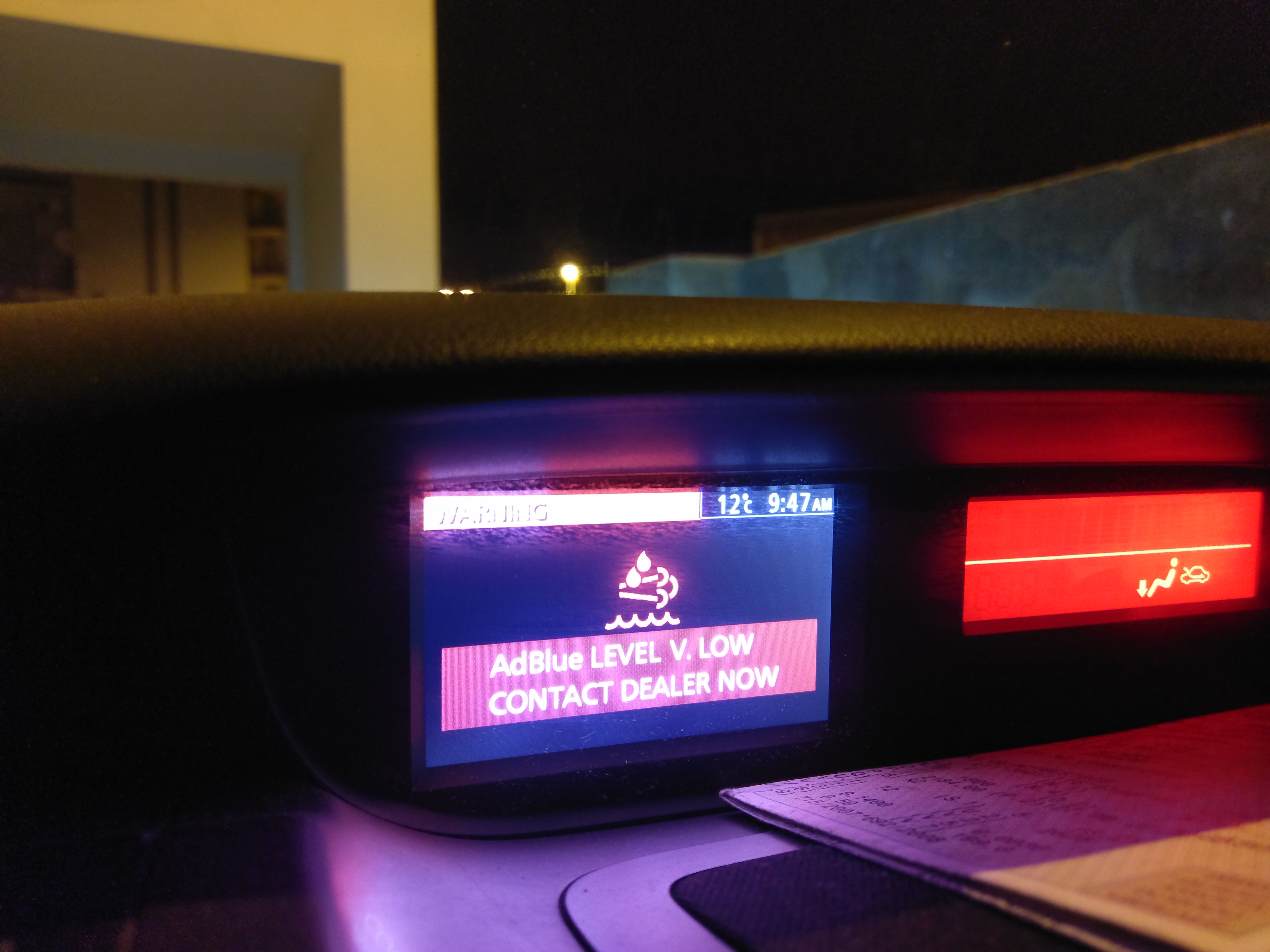

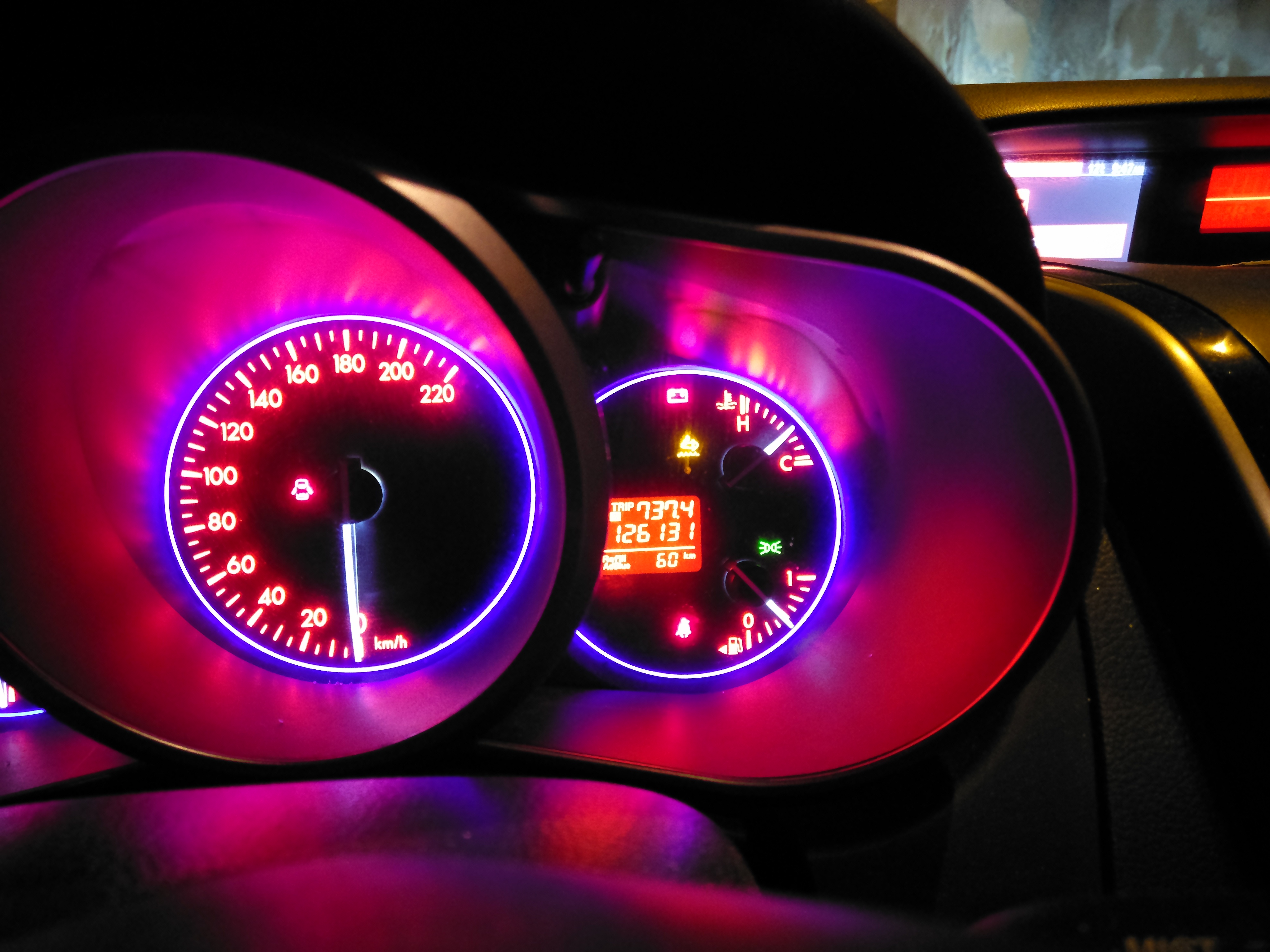

ciao ragazzi,ho uno strano problema con un esclusione fap/adblue su una mazda cx 7 2.2 175hp  anno 2011 con ecu denso,ho fatto l'esclusione del fap e dell'ADblue ed ho scollegato la spina dalla centralina scr che si trova sotto il sedile guidatore,ma quando metto in moto mi resta l'avviso(livello basso adblue) insieme alla spia lampeggiante!i kilometri del refill adblue che partono da 830km e scendono man mano che provo l'auto.L'auto va benissimo nessun codice guasto nella centralina motore c'è solo l'avviso di basso livello che non riesco a togliere e ne bloccare il contatore di refill...
allego immagini5a8f30ba70f49_IMAG05011.thumb.jpg.3bc87accb4f4361ccad868622ab39aca.jpg
PS il serbatoio ADblue è pieno a tappo
Grazie anticipatamente
