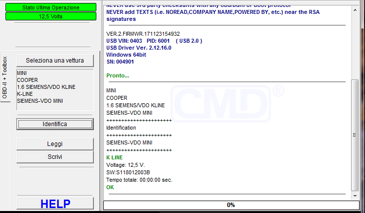

Works Inviato 24 Marzo 2018 Condividi Inviato 24 Marzo 2018 posta di nuovo il file ori oppure un id.. c'è un errore a quanto pare, le dimensioni devono essere da 512kb Link al commento Condividi su altri siti Altre opzioni di condivisione...
lupotto Inviato 24 Marzo 2018 Autore Condividi Inviato 24 Marzo 2018 5 ore fa, Works ha scritto: posta di nuovo il file ori oppure un id.. c'è un errore a quanto pare, le dimensioni devono essere da 512kb no il files è stato letto con Cmd ori e lo legge solo in quel modo, grazie per la risposta. Il 19/3/2018 at 16:46 , patrickmotors ha scritto: Non ho mai fatto quest auto, che diagnosi usi? Da controllare sono lambda quanta aria aspiri e temperature e anticipi penso che con diagnosi tipo autocom si possa far tutto se stasera riesco provo a tirar giu una mappa solo modificando anticipi e lambda patrick come va, adesso siamo in tre, se mi date una mano forse riesco ad andare avanti, ciao. Link al commento Condividi su altri siti Altre opzioni di condivisione...
Works Inviato 24 Marzo 2018 Condividi Inviato 24 Marzo 2018 Mi spiace @lupotto ma con quelle dimensioni non posso aiutarti per il momento, se non vado errato quella ecu monta una 29fxxx e la dimensione esatta è da 512kb.. posta l'id se vuoi e vediamo di cosa parliamo Link al commento Condividi su altri siti Altre opzioni di condivisione...
lupotto Inviato 24 Marzo 2018 Autore Condividi Inviato 24 Marzo 2018 ti allego lo screen del id di cmd e un file a 512kb di un altra mini ma sempre 115cv mimi.ori Link al commento Condividi su altri siti Altre opzioni di condivisione...
lupotto Inviato 24 Marzo 2018 Autore Condividi Inviato 24 Marzo 2018 42 minuti fa, Works ha scritto: Mi spiace @lupotto ma con quelle dimensioni non posso aiutarti per il momento, se non vado errato quella ecu monta una 29fxxx e la dimensione esatta è da 512kb.. posta l'id se vuoi e vediamo di cosa parliamo ho postato id e il files, ciao. Link al commento Condividi su altri siti Altre opzioni di condivisione...
