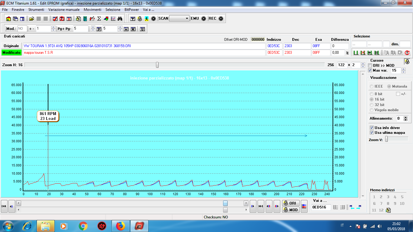

Buona serata a tutti, ho bisogno di nuove delucidazioni da parte vostra dopo essermi scervellato per alcuni giorni su cosa potrebbero fare alcune mappe e forse al posto di venirne fuori a capire qualcosa mi sono incasinato ancora di più haahhaa.
La mia domanda è... questa benedetta iniezione parzializzata (1) cos'è nel funzionamento? casa va a fare? vorrei sapere qualcosa in più su questa mappa che se ho ben capito è il famoso limitatre fumi.
help me pleasee XD
dovrebbe essere come dici tu un limitatore fumo,in pratica sugli assi hai:
x:mg aria
y:rpm
z:gasolio, non so se mm3 o mg
la mappa gestisce la quantita di gasolio a quei giri e a quell aria.
attendiamo conferme dagli esperti.....

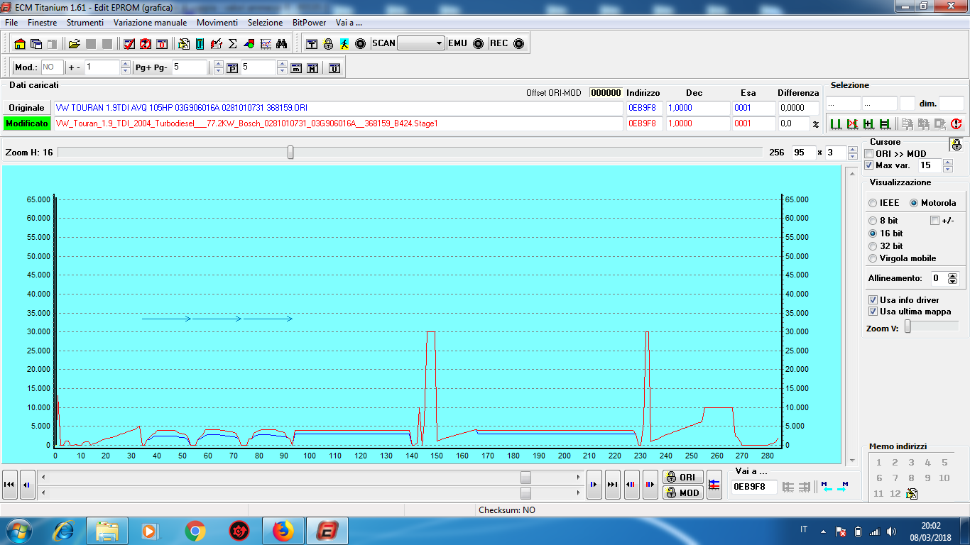

capito, ma quindi in base a cosa vado ad innalzare questo parametro? Gli altri due innalzamenti fatti fuori driver a cosa servono? non bastarebbe innalzare le sinusoidi delimitate dai driver?
allora nella mappa fumi in pratica è li che la ecu regola l afr da tenere.....se noi riusciamo a far "ingurgitare" più aria al nostro motore o vogliamo modificare l afr attuale si va a modificare quella mappa......sia dai valori in z che dai breakpoint.
per quest ultimo screen i primi 3 panettoni dove vengono trovate 3 mappe limitatrici di coppia in realtà è una sola mappa a 3 differenti pressioni atm.
per i fuori driver il primo subito dopo i panettoni non so di preciso,l l altro è un altro limitatore di coppia.
consiglio mio.......vedi di cominciare ad usare anche winols(va bene la versione demo),all inizio sarà un casino capire come usarlo ma per noi principianti è utile affiancarlo al software che usi adesso che come vedi a volte porta fuori strada.
ti ripeto ancora che sono un principiante come te,forse solo un po più avanti negli studi,quindi non prendere tutti i miei aiuti come assolute verità.......
