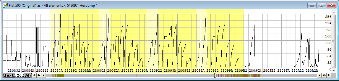

Abbiamo la prima serie di 4 mappe 8 bit 8x8 che vanno portate come di consueto a valore massimo

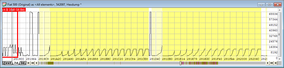

Poi abbiamo 2 mappe 16 bit 16x25 che vanno portate a valore "zero"

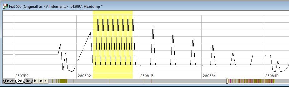

Poi non dimentichiamoci anche di una piccola mappa 8x2 8 bit che sta un pochino prima della serie delle prime 4, quasi mi dimenticavo di menzionarla. :D
Vi posto gli screenshot esplicativi, in questo modo disabiliteremo il Torque Monitoring su questa EDC17C49, e sulla EDC17C69 sempre gruppo FCA, come quelle montate su Giulietta, Giulia, Stelvio, Jeep, etc...le mappe sono pressochè identiche da ricercare e modificare.

Ottimo anche se io quelle due  da portare a zero non le ho mai toccate e non va in recovery
A me e capitato su qualche veicolo che se non azzerate la o le mappe 25x16 avessero problemi di recovery tipo sulle edc17c53/57 mi capitò.
Ciao, quest'ultima mappa va portata a zero o va messa a valore massimo?
Puoi apportare le mod al file, così da rendere tutto ancor più comprensibile?

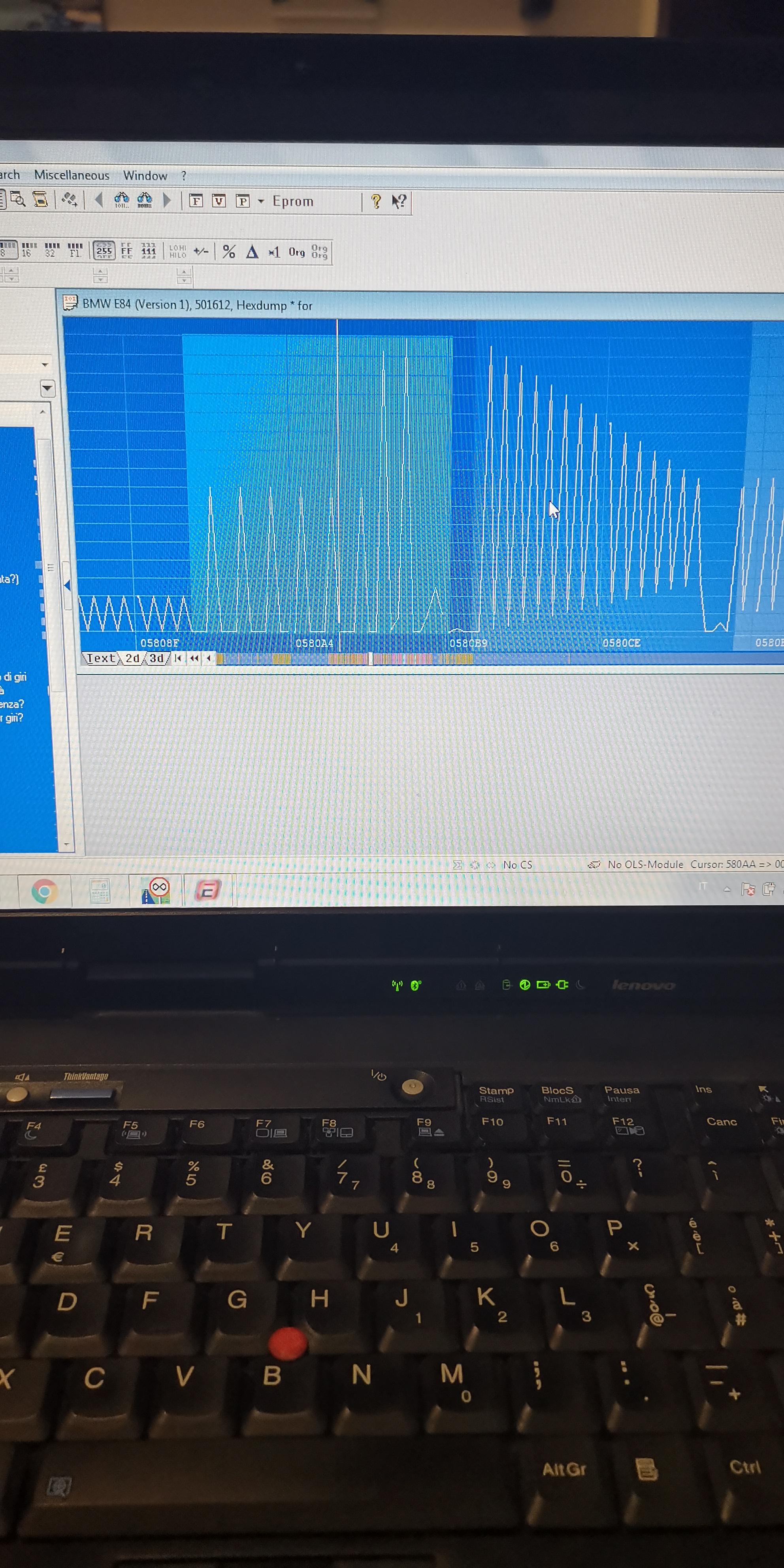

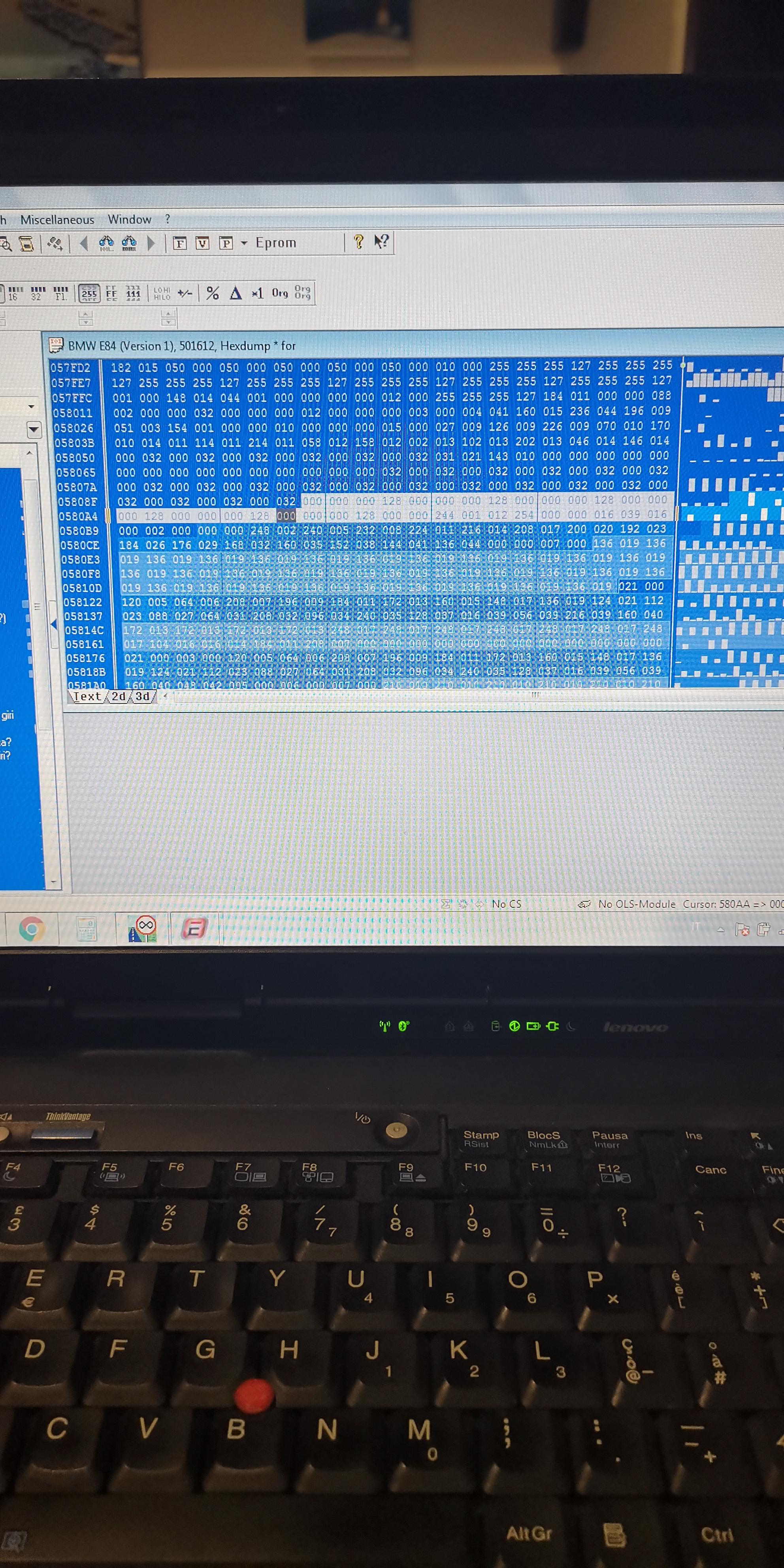

Io ho trovato credo tutti i trq limiters della mia edc17c06.
L'unica che non riesco a trovare è la torque deviation. Riuscite ad aiutarmi?
Ho trovato una mappa a 8 bit prima delle mappe limitatori di coppia vari.
Dentro ci sono valori 128 e 0 con 8 picchi.
Pensate sia quella?
Qualcuno conosce l'indirizzo su questa ECU?
Grazie a chi vorrà aiutarmi!
