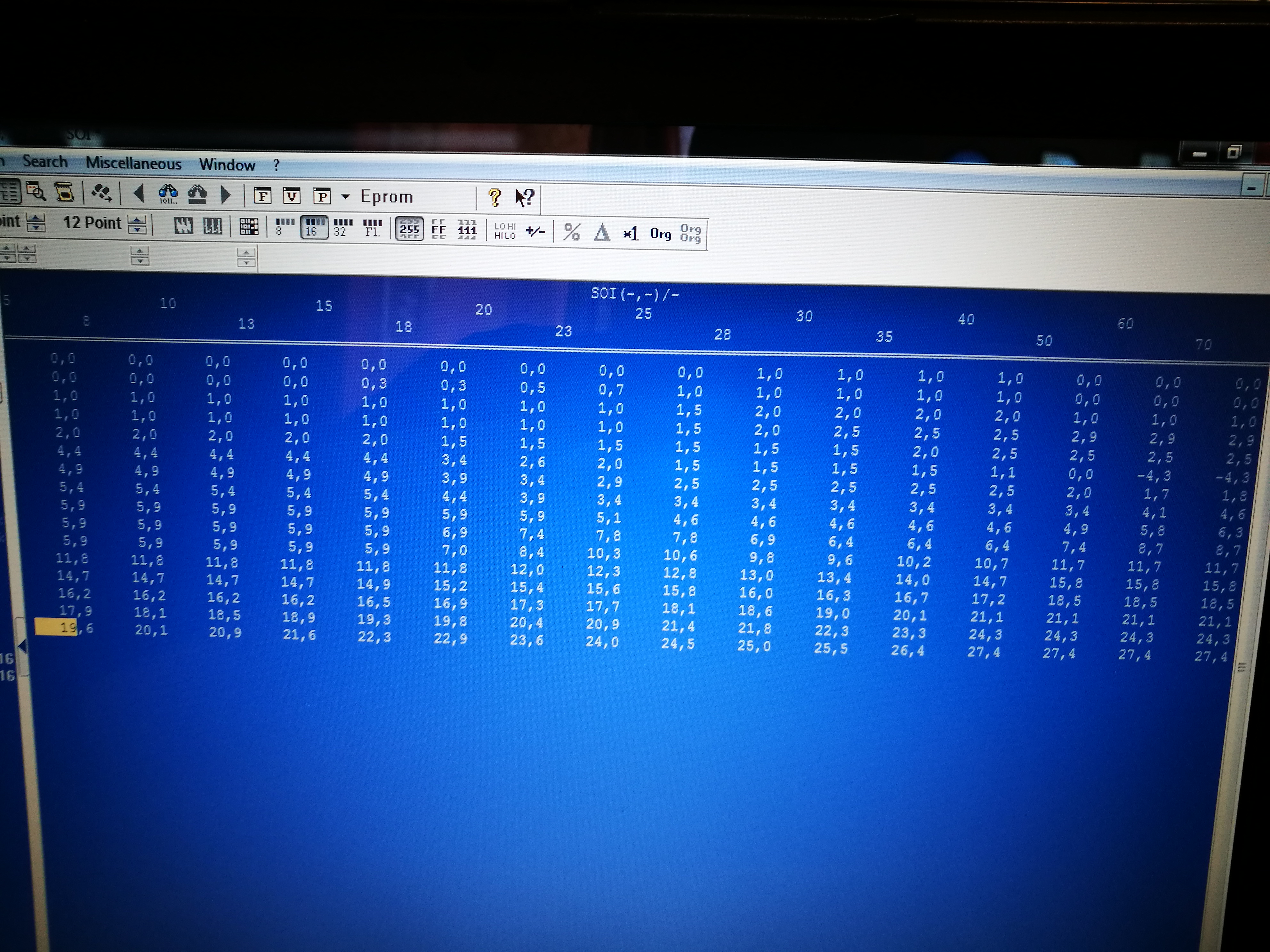

Ciao @Tky allora stavo guardando la mia mappa anticipi e non ho ben chiare alcune cose ora la prima e sapere se indica i gradi di apertura prima del pms quindi esso sarebbe lo "zero" e secondo quei gradi in negativo
l'iniezione di questa auto lavora in 3 fasi.. pre, main e post.. i gradi sono la quantità di apertura su base fase motore.. in negativo vuol dire che apre prima della fase a zero.. o compensativi per qualcosa a noi  (in questo caso a te) sconosciuto.. ;)
non badare ai valori di bassi regimi, stiamo lavorando per una mappa incrementale, non andiamo a modificare i valori originali calcolati da mamma bosch o fiat o chi cappero glie li fa.. quindi, ultime due colonne.. confronta i valori e deduci cosa va ad incrementare e su che criterio.. Eventuali indizi e formule le trovi tutte qui.. vi faccio partire dalla pagina 11 che prima tra le mie stupide mappe e gli stupidi utenti intervenuti a dire la loro (non parlo di tutti eh, solo di quelli fomentati e dimostrati incapaci) nsè capito più un ciccio...

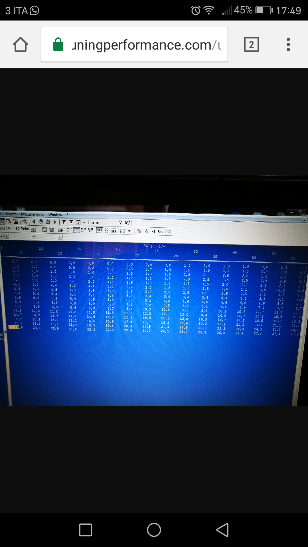

@Daniele89 ti giuro che non capisco che calcoli hai fatto... fammi un favore.. sono a lavoro e non ho winols qui.. puoi postare una foto della tabella anticipi ori e la mod completa ? ce la fai a farla?

tranquillo faccio qualche barbatrucco io qui e ti scrivo i commenti appena riesco.. no problem ;)
Allora questa è la mappa ori il -4 non lo ho proprio capito cmq ho spostato nell asse z il valore 70 al posto di 60 e ho aggiunto 85 e in allegato ci sono i calcoli
sbagli il fattore di conversione.. non è 0,0123
5 ore fa, Daniele89 ha scritto:
(io sto usando per le soi 0.0123 come fattore conv).
è 0.023437..
Questa ecu dai 35mm3 sale in modo anomalo.. qualcosa non mi quadra.. è anche vero che abbassando i tempi dei 90mm3 a 85mm3 siamo scesi ma qualcosa non torna... ORI hai a 4500 su 70mm3 28 gradi, a 40mm3 su 4500rpm medesimi gradi.. per me qualcosa non torna proprio dalla mappa ori...
anche sopra coppia i gradi scendono invece di salire.. poi quei 2 -4gradi.. sai cosa implica questo?
Dovremmo ricalcolare l'intera tabella e vedere le differenze.. qualcosa qui è stato portato a questi valori per qualcosa legato alle emissioni secondo me..

se la vuoi provare cosi, lascia totalmente originale la mappa anticipi.. non serve toccarla e visto come è moddata neanche la toccherei molto al momento.. va studiata un po per capire che cappero è stato fatto
