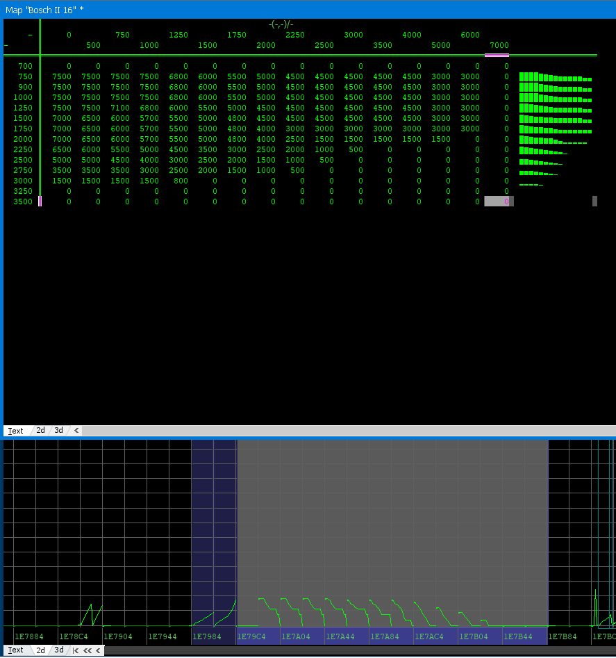

ce l'ho davanti ma non capisco che intendi per portarla a 0 mantenendo i bp originali
Quella è la mappa delle Swirl e portarle a 0 mantiene le palette aperte

discorso swirl interessante... quindi devo ricopiare i dati come dai tuoi screen?
no.. devi mettere quella mappa a zero e basta.

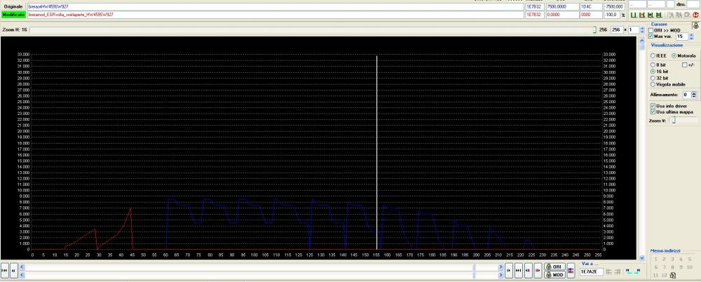

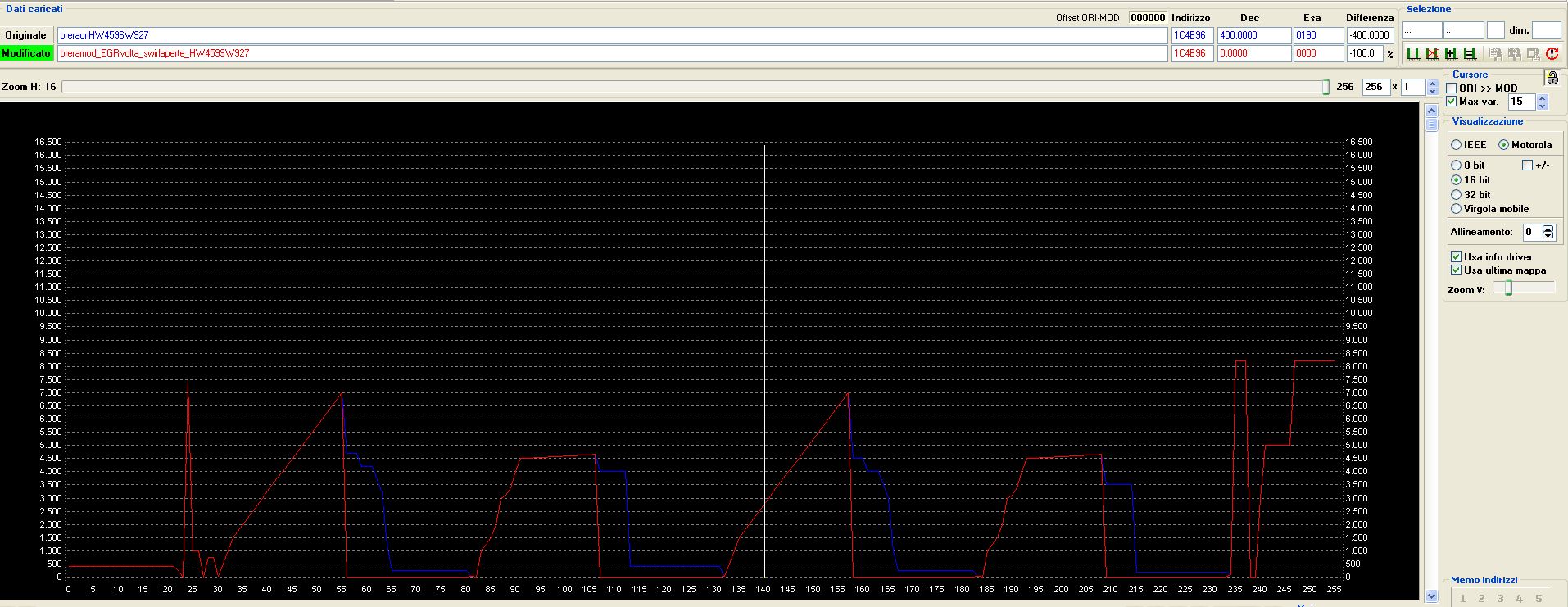

  • 4 settimane dopo...
Ho visto che il livello della discussione è stato molto alto, lo abbasso un po' con una domanda da inesperto 😅
Ho una brera 2.4 JTDM su cui voglio fare EGR off e rimozione swirl.
Leggendo la discussione ho visto che la mappa swirl dovrebbe essere a fine file, credo di averla individuata ed ho portato tutto a zero per tenerle aperte (farò anche rimozione meccanica). Per il discorso EGR ho fatto fare a Volta, ma non sono sicuro che sia corretto. Quale è il modo giusto per farlo manualmente? Quante e che forma hanno le curve EGR? Più o meno a che indirizzo le posso trovare?
Carico i miei file ORI e MOD.
Grazie mille!
BRERA_HW459SW927.zip
Allego immagine delle modifiche che ho fatto. Se mi confermate che sono giuste magari potranno essere utili a qualcuno :)
EGR OFF:

SWIRL APERTE:
la MOD è corretta,,, ti conviene portare a 0 anche 1c8b94 (valore ori 11) che è relativa all'avaria EGR per poter staccare anche la presa... ci sono altre mappe EGR verso fine file a 1e322a ma modificale solo se hai noie con l'esclusione.

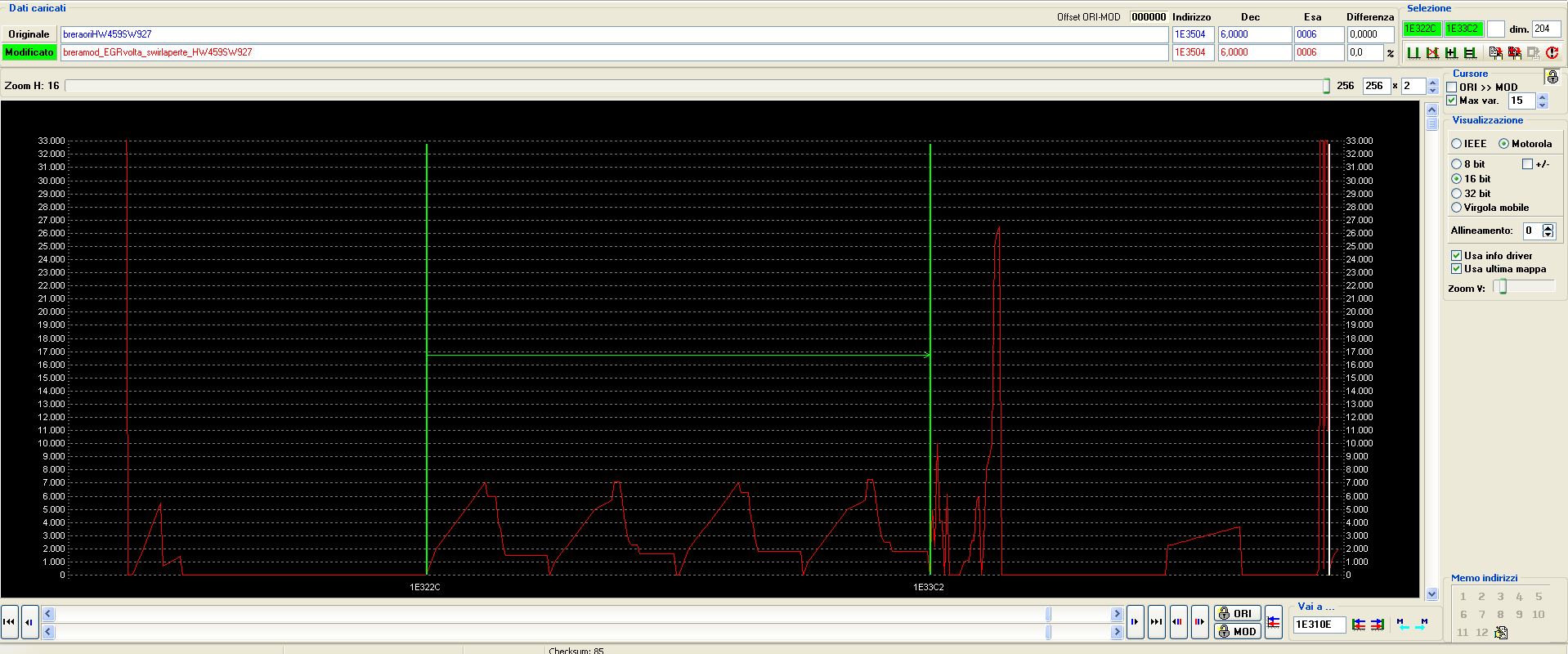

Grazie mille! Modificato anche 1C8B94 come da tue indicazioni, vi farò sapere dopo che la provo.
Le altre mappe EGR che dici sono quelle in questa foto? Che funzione hanno? Che tipo di modifica andrebbe fatta in caso?
medesima modifica di quelle fatte ad inizio file.. provala e vedi cmq..

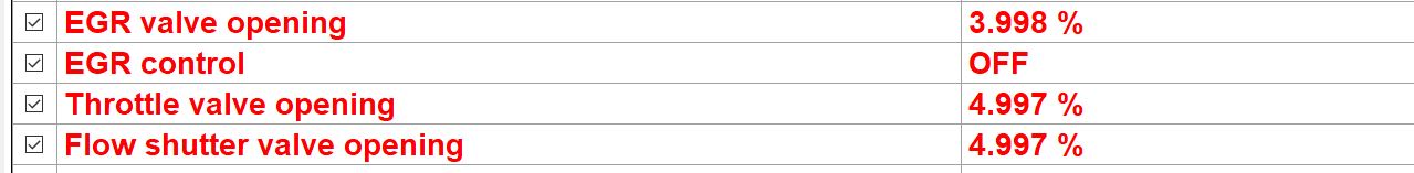

Sembra tutto ok! I parametri rimangono fissi come in foto allegata e nessuna spia.
