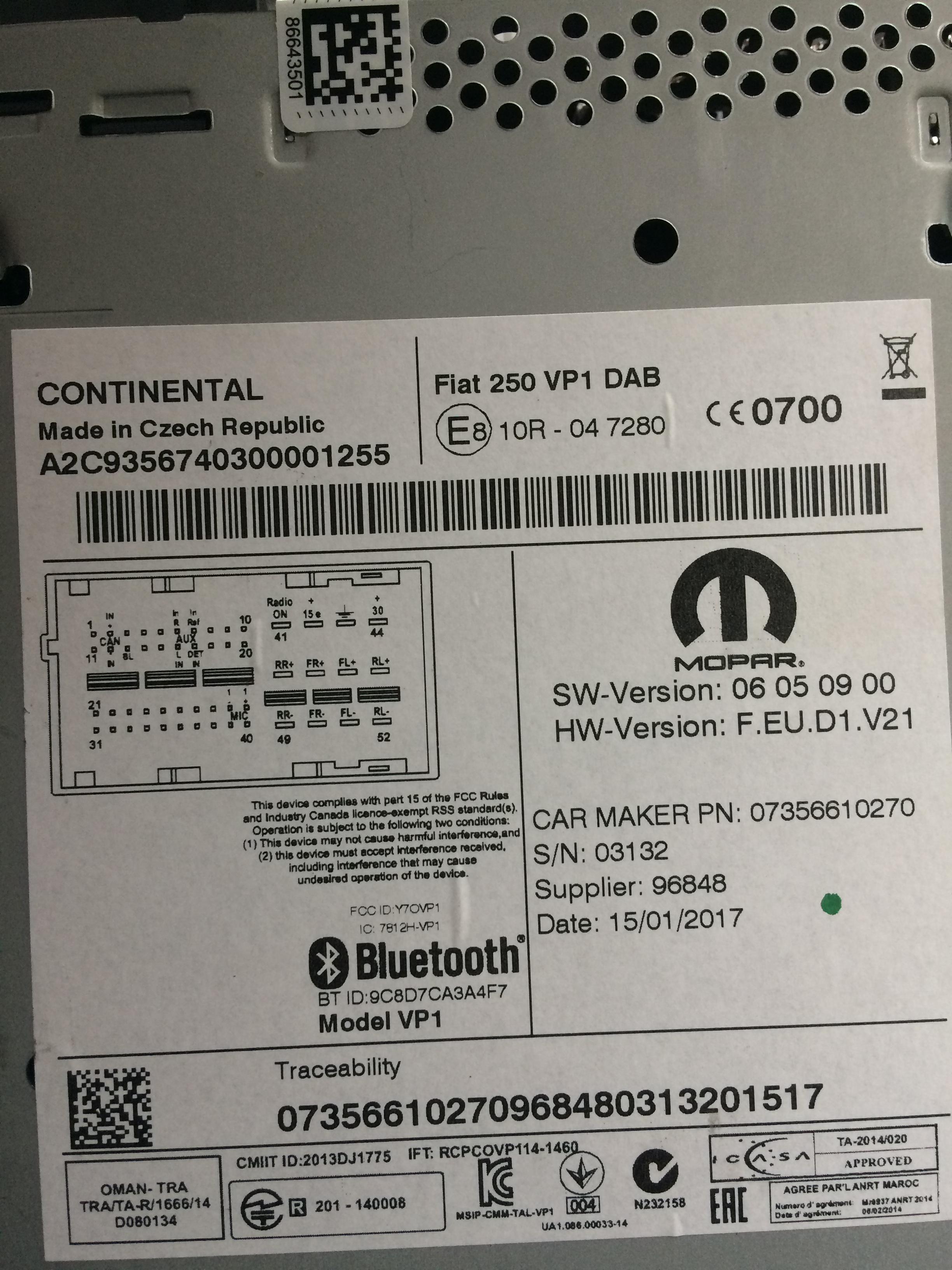

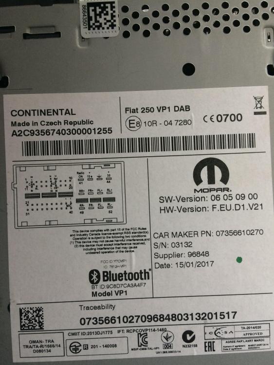

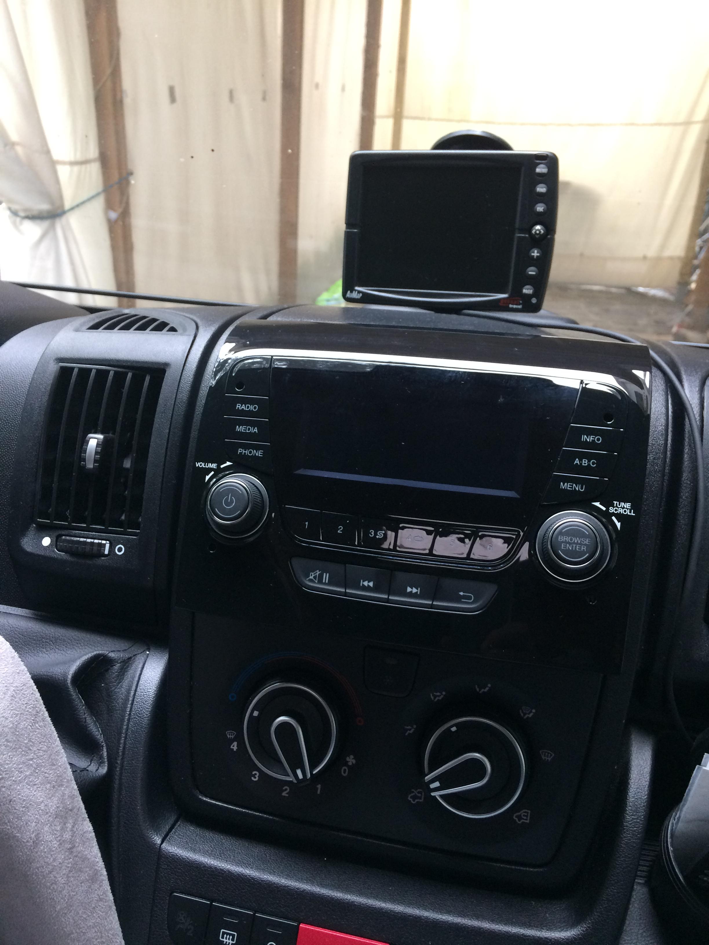

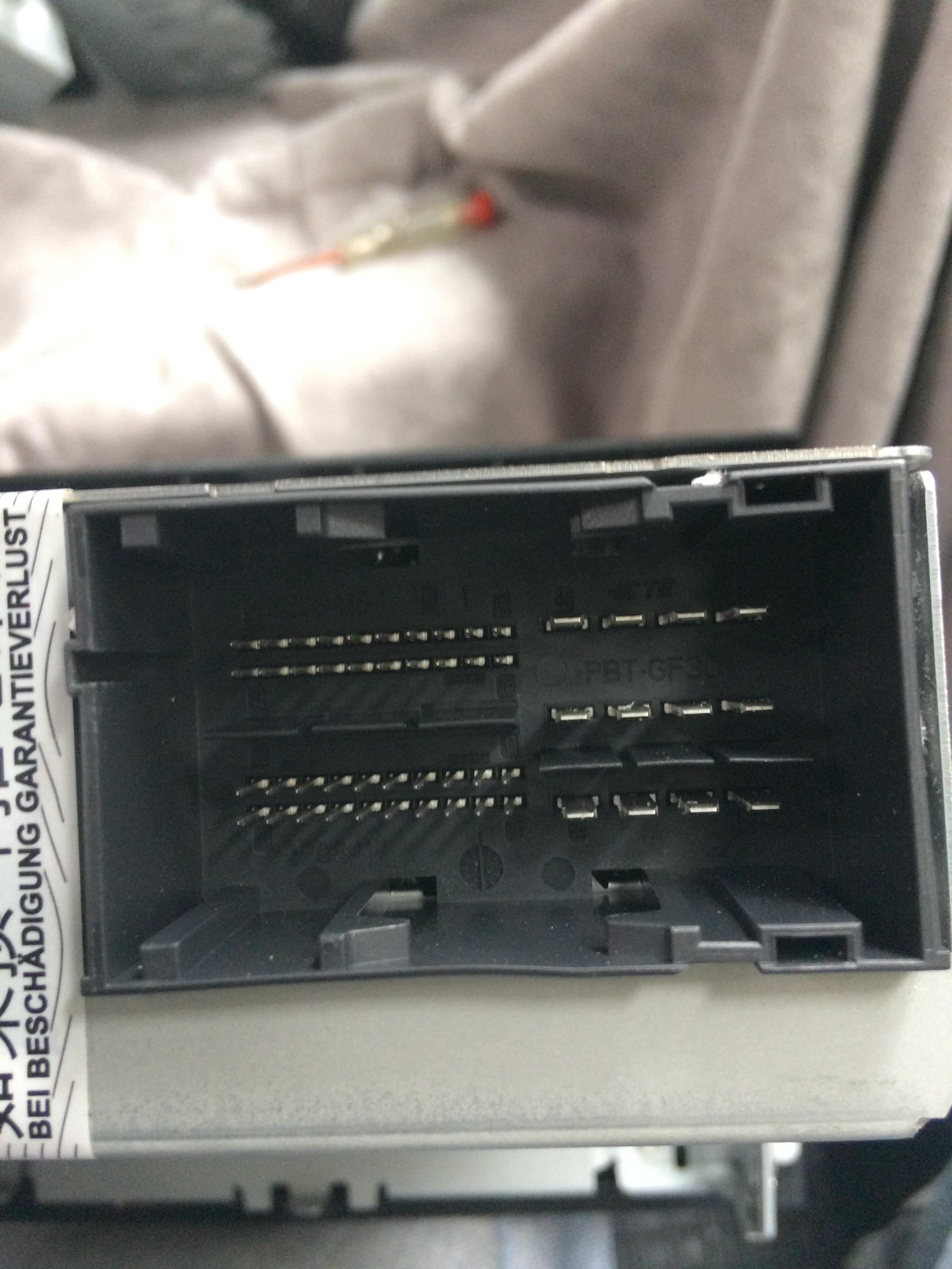

non sono pratico per il caricamento immagini, ci provo. E' una radio Continental VP1 250 con connettore per canbus, mentre il mio furgone (Jumper 2016) ha di fabbrica un connettore ISO con il quale era installata una autoradio 2DIN standard fatta mettere quando l'ho acquistato. Un elettrauto/installatore ha collegato la radio (quella nuova che vorrei installare ora) mediante un connettore appropriato (del tipo per "Parrot" mi è stato detto) , la radio si accende e appare il msg Check can senza chiedere alcun codice di sblocco. Lo specialista dice dopo aver verificato con un sw dedicato (Leonardo ?) che forse l'unico modo è di fargli vedere che la macchina gli da la veduta della CAM  attraverso un cablaggio diretto sul connettore ISO (filo giallo ?) e vedere se così si attiva la richiesta dell'inserimento del codice. Su questa via ho alcuni dubbi, mentre credo di più sulla possibilità di riprogrammare la epron della radio con esclusione della can check. Spero di essere stato chiaro e ringrazio in anticipo per l'aiuto anche solo come indicazioni su chi rivolgermi nella zona di Milano. Condividerò le mie esperienze sul forum che siano a beneficio di altri. saluti claudio

Devi leggere la memoria dell'autoradio e disabilitarne il cancheck.. altre soluzioni sono di mettere una radio standard senza cancheck
