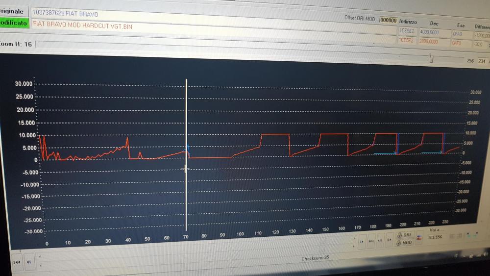

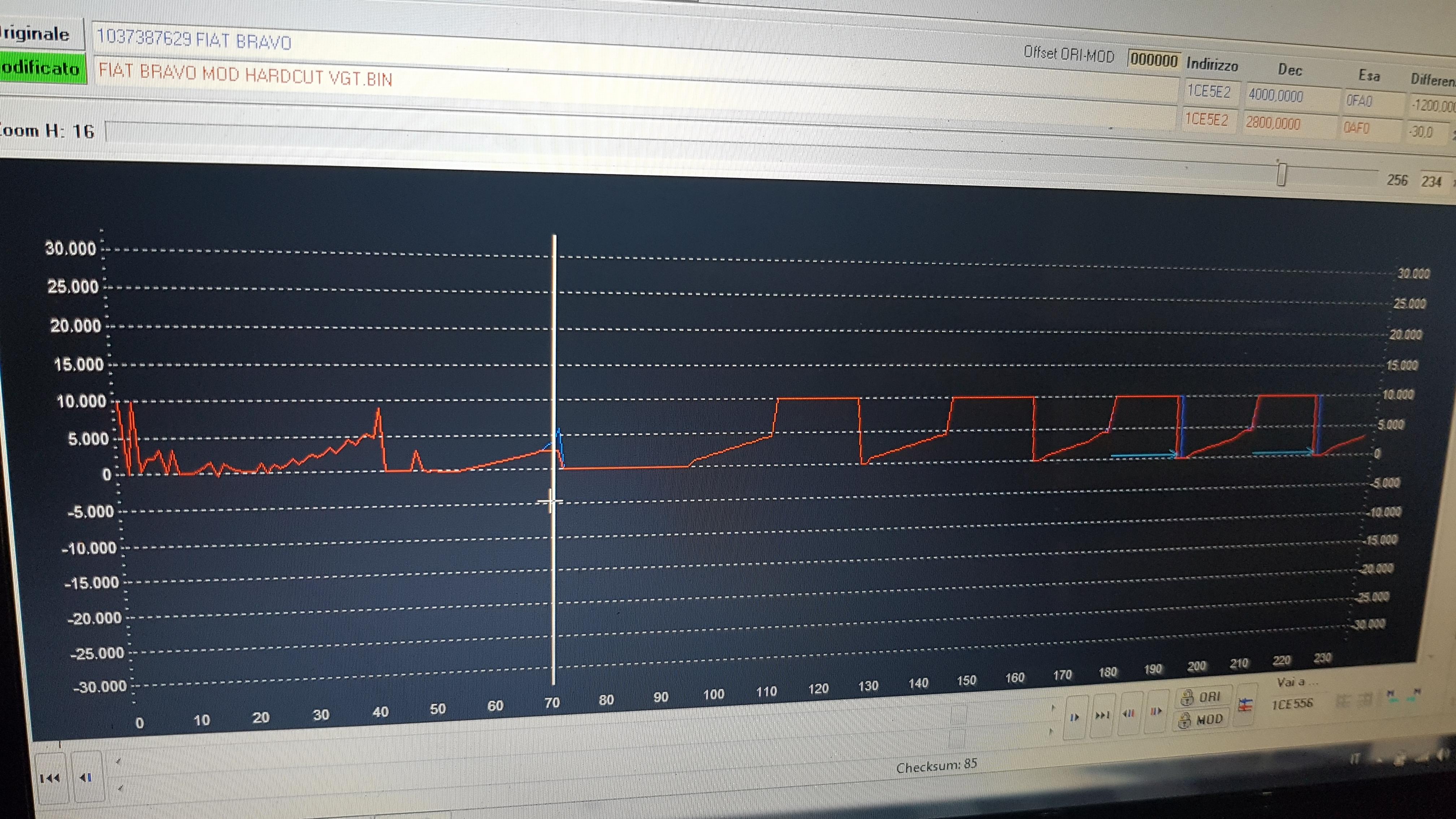

Tky la tua mod in confronto alla mia cambia solo nell asse del limitatore di coppia della prima, ti ringrazio per la disattivazione del dtc dell egr. Tornando al lunch nel file fatto da me funziona solo da fermo e con frizione non schiacchiata se schiaccio la frizione sale fino al limitatore sempre a macchina ferma. Proverò la tua mod ma non credo che funzioni, per il motivo che nel momento in cui dovrei andare a schiacciare la frizione da diagnosi dovrei leggere prima\seconda o solo prima. Fin quando non si verificherà questa situazione il lunch con la frizione premuta non funzionerà.
2 ore fa, Tky ha scritto:
controlla meglio la tua mod..
Tky eccola differenza che c è nel file fatto da te rispetto al mio, nel file di esempio mi sono dimenticato di alzare il secondo lim di coppia per marcia  ma sul file che ho sulla vettura questa modifica è già sata fatta ecco perche ti ho detto che le uniche differenze che ci sono è nell asse del limitatore di coppia della prima. e così facendo limita solo in folle con vettura ferma e frizione non schiacciata.. 59e5e3d38d787_Immaginelunch.thumb.png.0efe8c7d6a1934364d9a5b5d9a176cc4.png

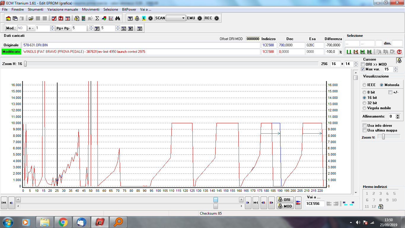

Salve amici
ho provato la mod fatta da enzopezzano sulla mia bravo 1.9mjd 150cv con dpf, ma non ha funzionato.
Auto ferma, frizione rilasciata, accelerela fino a 3000rpm
auto ferma frizione premuta, auto accellera al max
auto in movimento sia in prima marcia che in seconda rimane al minimo.
dove sbaglio?
P.s. il bit che dovrebbe essere a 500 sul mio ori e a 700, mentre quello che dovrebbe essere a 1200 sul mio ori e a 1300

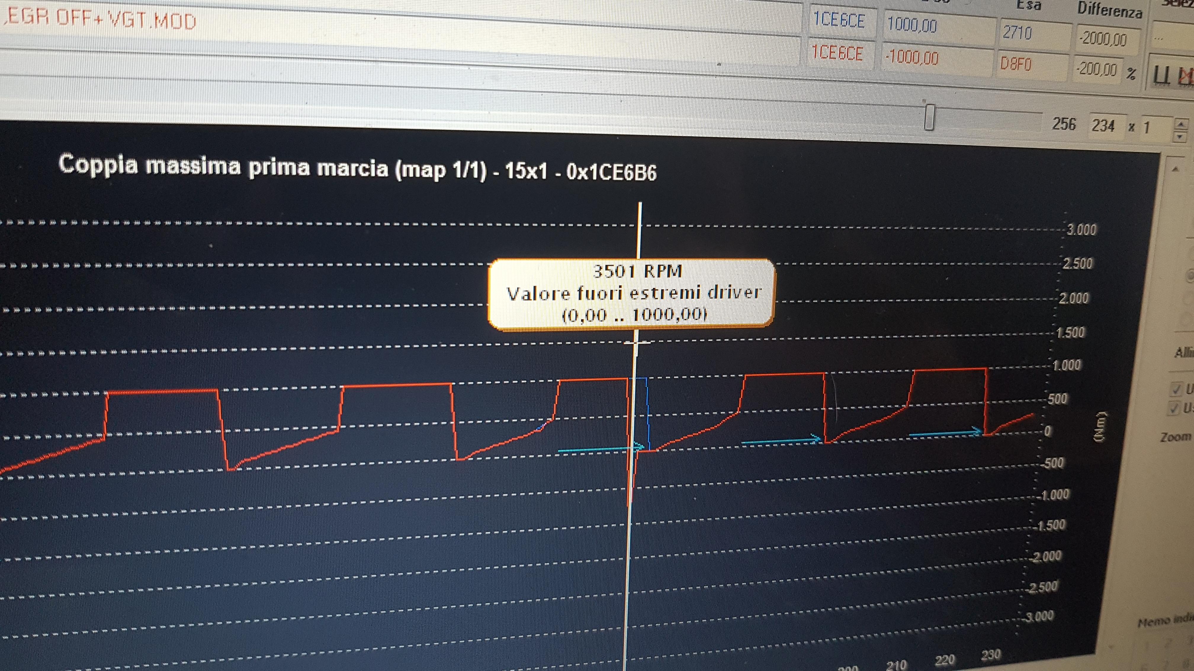

A vista della immagine hai moddato le mappe coppia per marcia della terza e quarta marcia.. controlla bene che non è così la mod
anch'io pensavo fosse così, ma il driver di titanium mi da quella come 1à marcia, e a seguito ne ho altre 6 (retromarcia compresa) in totale ne ho 8 panettoni.
Se vado su strada, in 1à e 2à marcia non accellera (a fatica arriva 1000rpm) non appena inserisco la 3à si sblocca e va normalmente

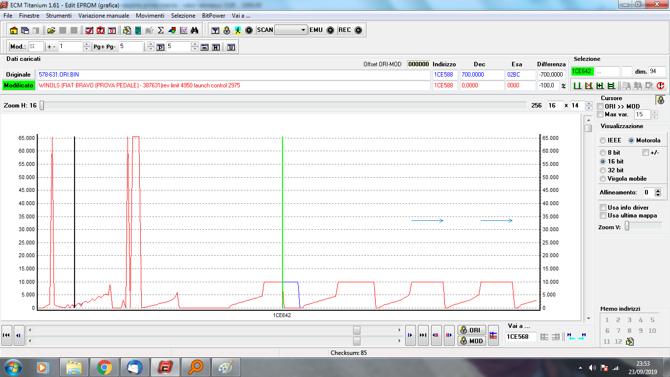

4 ore fa, Gianniglf ha scritto:
Alla fine ha funzionato così
Primo bit da 700 portato a 0
secondo da 1300 portato a 700
Modificando quei bit la macchina sembra tappata non spinge
Edc16c39 fiat 1.9 150cv
Qualcuno ha già provato con coppia negativa su lim. Prima marcia in modo da avere l'effetto del rev anche in partenza?
