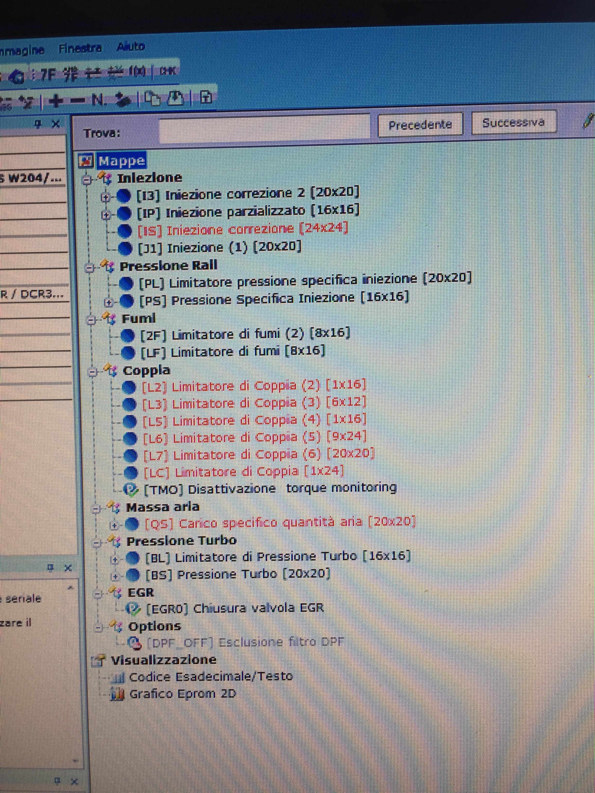

sido86 Inviato 20 Giugno 2017 Condividi Inviato 20 Giugno 2017 (modificato) Buona sera a tutti, ho una domanda da porvi.. abbiamo fatto la centralina a questa Mercedes C250 cdi, una mappa con incrementi tranquilli niente di esagerato, e in pratica è venuto fuori errore P0087 (pressione rail insufficiente). Qualcuno di voi ha avuto già a che fare con questa macchina/problema? ecu crd3.xx Grazie Allego file ori e mod C250 ModX.mod CLASSE_C250_ALF.ORI Modificato 20 Giugno 2017 da sido86 Link al commento Condividi su altri siti Altre opzioni di condivisione...

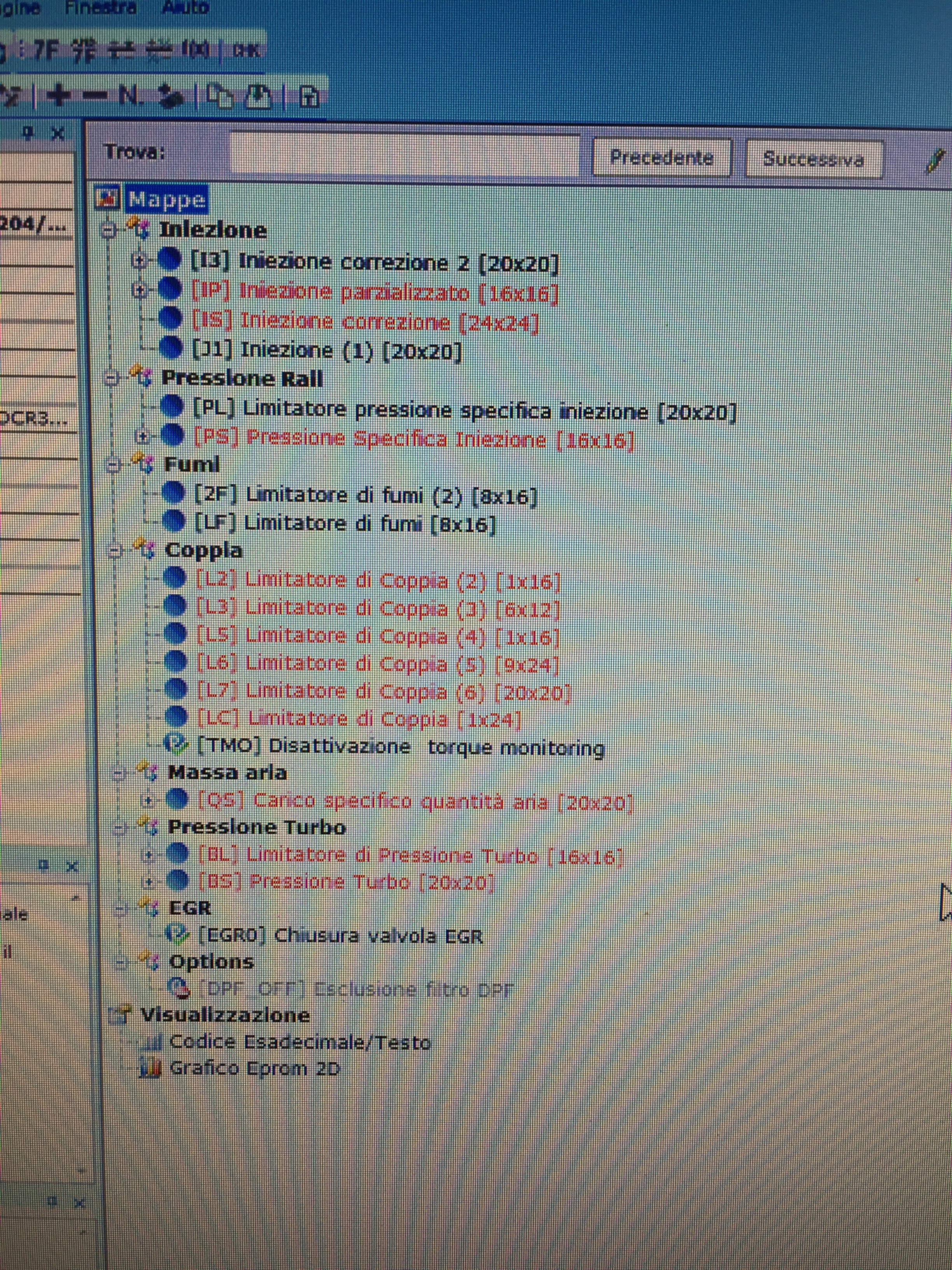

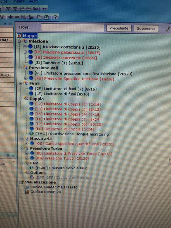

sido86 Inviato 21 Giugno 2017 Autore Condividi Inviato 21 Giugno 2017 (modificato) Genlig, buongiorno, guarda potrebbe essere che sia la patch che abbiamo attivato per disattivare il controllo continuo della coppia che è presente sulle mercedes? vedi nella foto TMO disattivazione monitoring inizialmente avevo caricato questo file (che allego C250_MOD1.MOD) con modifica di quasi tutte le mappe presenti all'interno del file di settaggio, quindi non è stata fatta la modifica al di fuori..... ma con questa mappa caricata sulla macchina non si sentiva praticamente nulla. dopodichè ho girato questo file al nostro support e mi hanno riamandato indietro quel file che ho caricato ieri C250_MODX dove pero loro mi abbiano solo toccato iniezione correzzione e limitatori di coppia, e con questa mappa mi è uscito l'errore della pressione del rail. C250_MOD1.MOD Modificato 21 Giugno 2017 da sido86 Link al commento Condividi su altri siti Altre opzioni di condivisione...

dragusdrake Inviato 22 Giugno 2017 Condividi Inviato 22 Giugno 2017 Il 20/6/2017 at 17:56 , sido86 ha scritto: Buona sera a tutti, ho una domanda da porvi.. abbiamo fatto la centralina a questa Mercedes C250 cdi, una mappa con incrementi tranquilli niente di esagerato, e in pratica è venuto fuori errore P0087 (pressione rail insufficiente). Qualcuno di voi ha avuto già a che fare con questa macchina/problema? ripristina originali 01eea6 01ef74 01f008 0215b8 0278c2 028de8 non sono limitatori coppia e sono stati toccati 021878 ci sono due dtc staccati, potrebbe uscirti un problema e la macchina non te lo segnala. pressione rail insufficiente può non essere il problema ma un errore che esce alla luce di un altro a monte che non riesci piu a leggere 0446d8 stessa storia dtc Link al commento Condividi su altri siti Altre opzioni di condivisione...
sido86 Inviato 22 Giugno 2017 Autore Condividi Inviato 22 Giugno 2017 2 ore fa, dragusdrake ha scritto: ripristina originali 01eea6 01ef74 questi indirizzi qua me li da anche a me come limitatori di coppia il file di settaggio del race hanno proprio cannato il file di settaggio??? Link al commento Condividi su altri siti Altre opzioni di condivisione...
dragusdrake Inviato 22 Giugno 2017 Condividi Inviato 22 Giugno 2017 ti sembrano limitatori di coppia? Link al commento Condividi su altri siti Altre opzioni di condivisione...
