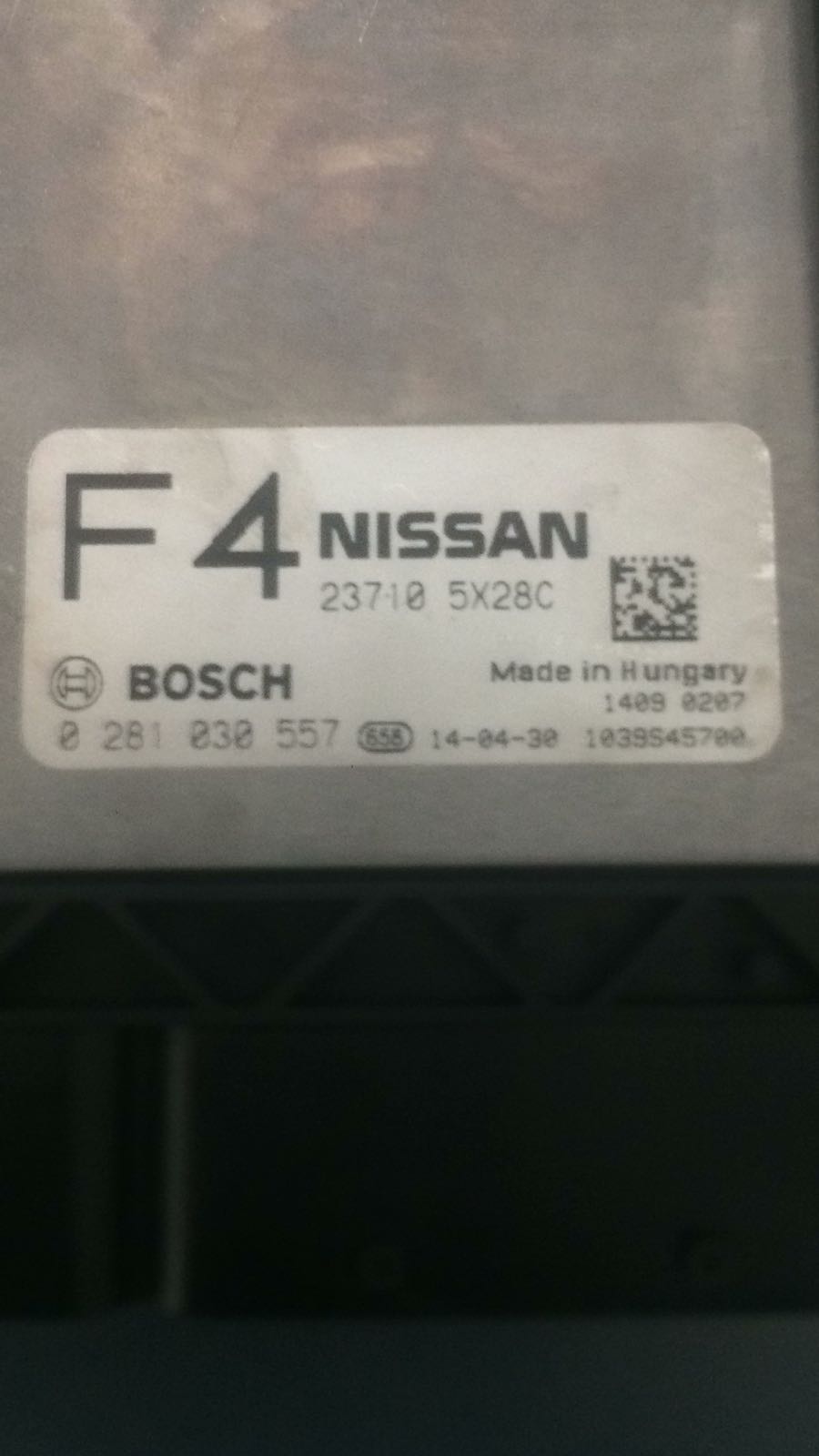

Mentre sull'etichetta che scritto:
NISSAN
23710 5X28C
Bosch 0 281 030 557
1039S45700
allego anche la foto dell'etichetta.
Comunque la centralina sembra essere una Bosch EDC16 CP42, perchè ha DUE connettori.
Mentre da come ho capito la EDC16 CP33, ha TRE connettori.
