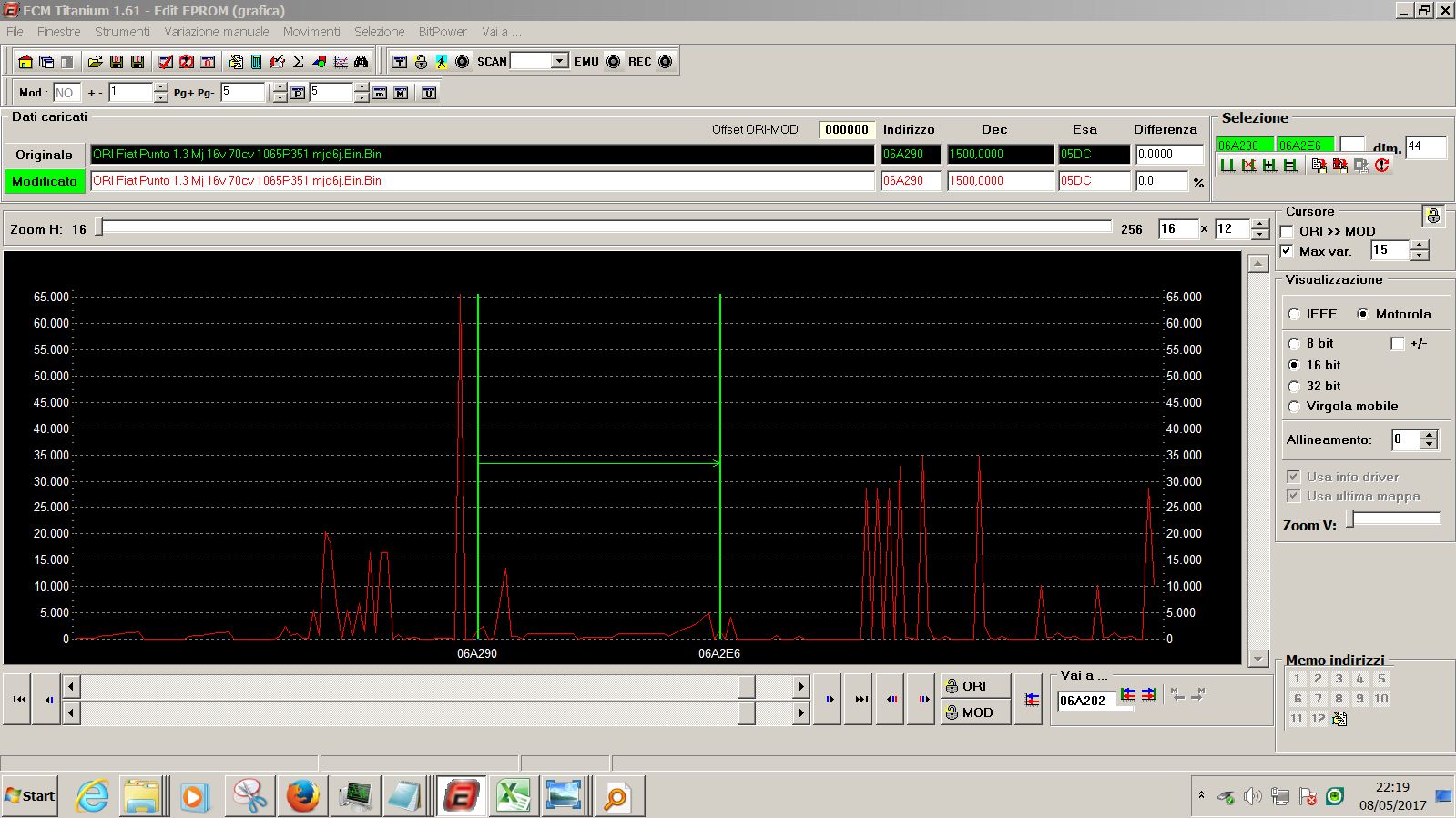

Ciao hanno montato 1749 dell alfa gt 1.9 150cv, va in avaria ogni tanto di 4 e 5 marcia, ma la macchina va benissimo, volevo risolvere da mappa ad alzare il limit pressione turbo, e provare anche a disattivare il debimetro, puoi aiutarmi?

Sovralimentazione pressione turbo, dovrei alzare il limitatore almeno a 1.8, la turbina sta girando cmq a pressione, fino a 1.5 di pressione va bene se metto piu alta stacca
(6jf marelli bit turbo) cerca in questa discussione ho postato lì la soluzione che cerchi, fammi sapere a presto.
P.s. fai attenzione a non esagerare, se puoi monta un misuratore di pressione, e controlla l'auto con una diagnosi; buon divertimento.

Ciao guarda, scrivo nella ricerca  6jf marelli bit turbo ma mi esce solo la mia discussione
Ciao Vincenzo, dalle info che ho sembra che quelli che posto dovrebbero essere i famosi limitatori di pressione turbo che ti servono (non te li posso confermare perchè mai provati) prova se ti và e fai sapere se riesci ad alzare la pressione del turbo
