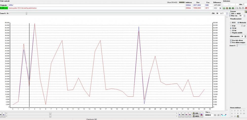

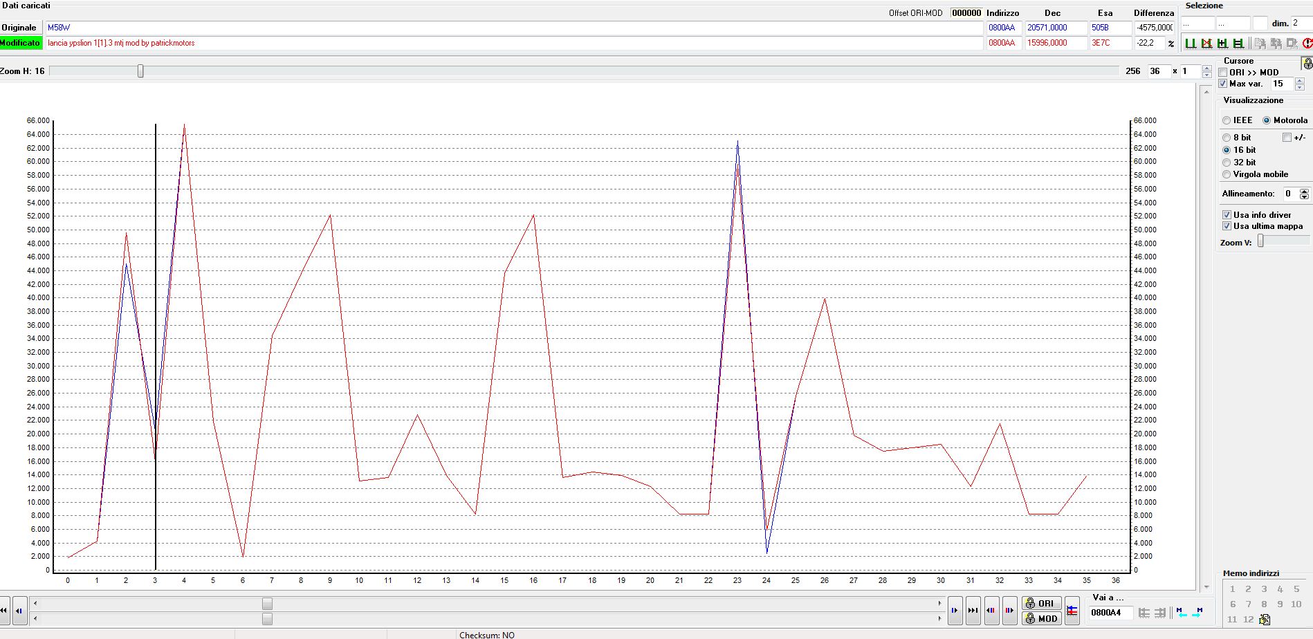

ho preparato questo file come obbiettivo di iniettare 62mm3 ditemi cosa ne pensate se riesco ad arrivare a tale obbiettivo considerando la lambda molto grassa circa 13,47 di afr dovrei arrivare intorno ai 57/58 mm3 intorno ai 750mgstk di aria a tot giri per poi scendere ovvio , forse fumerà troppo ma voglio un parere da voi che su queste ecu ne sapete di piu di me, pressione turbo circa 2,57 mbar assoluta quindi 1,57 bar penso accettabile per poi scendere , ho toccato anche la geometria chiudendola un po , ho riscalato gli assi del turbo delle lambda rail , l unica cosa penso che bisogna aumentare la pressione rail, voi cosa dite?
 lancia y mjd6f3 3453y266 by patrickmotors stage 62mm3
Modificato da patrickmotors
allora noto con piacere che vuoi andare oltre come piace a me; ti dico da subito che ai bassi e fino ai 3000 giri più o meno ti sembrerà un missile ma irregolare e credo che murerà, ma essendo un ottimista diamo voce agli strumenti ossia log e quant'altro per vedere la macchina dove si ferma o meglio (mancanza aria) (pressione rail) (pressione Turbo) (quantità iniettata) ect. ovviamente puoi fare anche dei log separati ma ricordati sempre di impostare sia i valori obbiettivi che reali solo così potrai tentare ci capire cosa non va, sulle 75 ci sono delle limitazioni la prima in senso assoluto è la portata gasolio intesa come limite pompa alta pressione che si attesta ai 1480 bar vedi sempre limitazione specifica della vettura, altra cosa intercooler tubazione e geometria variabile ed altre piccole chicche.
P.s. dammi un pò di tempo per rendere la mappa più lineare (ci sono delle irregolarità tra limitatori e mappe pedali e altro).
altra cosa importante le modifiche le fai con winols, non dimenticare che molte mappe sono a 8 bit e vanno modificate a 8 bit.
Ciao lupotto intanto ti ringrazio per partecipare con me a questo studio , se hai visto la mappa dimmi cosa ne pensi guarda che le due mappe lambda low e high come ho mod i bp e l asse z io penso che fumera' parecchio cosi pero secondo me ci avviciniamo hai 58/59mm3 di gasolio per il rail non so fino a che punto spingermi

Lupotto hai visto la mia nuova mappa? Cosa ne pensi? Dicevi che mancavano ancora un po di cose mi puoi elencare cosa mi sembra di aver toccato tutto forse mi sfugge qualcosa?
allora ho avuto poco tempo e quindi non ti ho potuto ancora preparare la bozza della mappa, porta pazienza, riguardo la tua mappa posso essere in parte d'accordo sui limitatori gasolio, sui limitatori coppia li devi fare attenzione per la frizione ed il cambio, sulle due mappe pedali non ci siamo troppo e troppo irregolare, tieni presente che stati richiedendo 62 mm3 /str sui limitatori gasolio e 250 nm sui limitatori di coppia quindi se erri la richiesta potresti avere inconvenienti di rottura prima  o poi quanti nm può sopportare cambio e frizione, ti allego una piccola correzione della mappa pedale giusto per farti capire. Rail e troppo alto
3453y266 base studio pedale.mod
Visto che originale sviluppa 190 nm pensavo che 60 nm in piu li tiene non so i limiti meccanici. Dopo guardo la tua mappa pedale, un altra cosa che mi viene in mente e che calcolando lambda e mgstk di aria il risultato è espresso tutto in mg di gasolio e non in mm3 quindi bisogna moltiplicarlo per 0.85 per avere cosi i mm3 correggimi se erro
no in senso assoluto (60 nm) ai medi e gli alti; ma tassativo quando si parla di bassi giri 700 /1500; mg della lambda sono al suo asse e restano tali per me, asse z dice adm; fammi qualche esempio non riesco a seguirti.

l ho guardata ma secondo me con il turbo impostato cosi non inietterà mai i 60mm3 ce poca aria la lambda so che il calcolo da fare è
mgstk di aria/ afr = mg di gasolio /0,85 trovi i mm3 per quello nella mia avevo toccato i bp della lambda e del turbo dimmi se erro
la mia bozza voleva solo essere indicativa di come fare una buona mappa che tenga conto di non superare la coppia che il cambio e la frizione possano sopportare ai bassi giri e facile rovinare cambio frizione e semiassi questa è una mia convinzione, riguardo turbo e lambda trasportali se vuoi sulla mia base e fai delle prove su strada, riguardo lo stereo guarda bene le connessioni elettriche potrebbe essere che non ci sia tensione (nel secondo positivo) ossia lo stero deve ricevere più di un positivo tra cui +b sotto chiave) poi vedi che il body non vede più il vecchio stereo che era sicuramente codificato (entra con diagnosi nel body e controlla l'errore) poi a secondo del tipo andrebbe codificato (che modello è), ciao.
