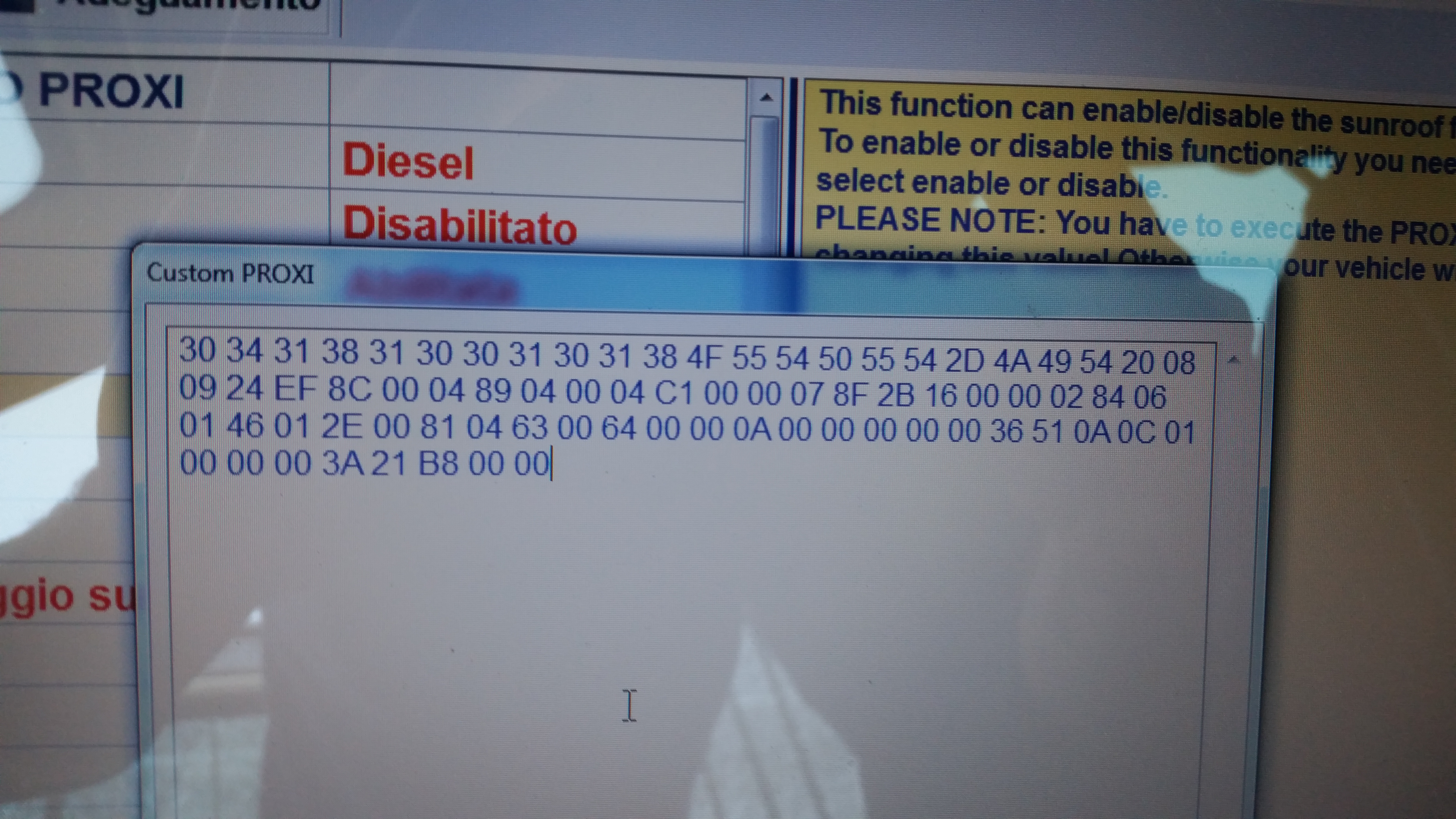

Io sulla mia delta la visualizzo e feci una foto della configurazione quando provai ad attivare il tasto sport. Posso caricarla dal cellulare?non ho un pc sotto mano ora

On 5/3/2017 at 1:36 AM, giuseppe1989 said:
Ragazzi ecco la foto della configurazione proxi qui era ancora ori senza modificare il bit del tasto sport.
