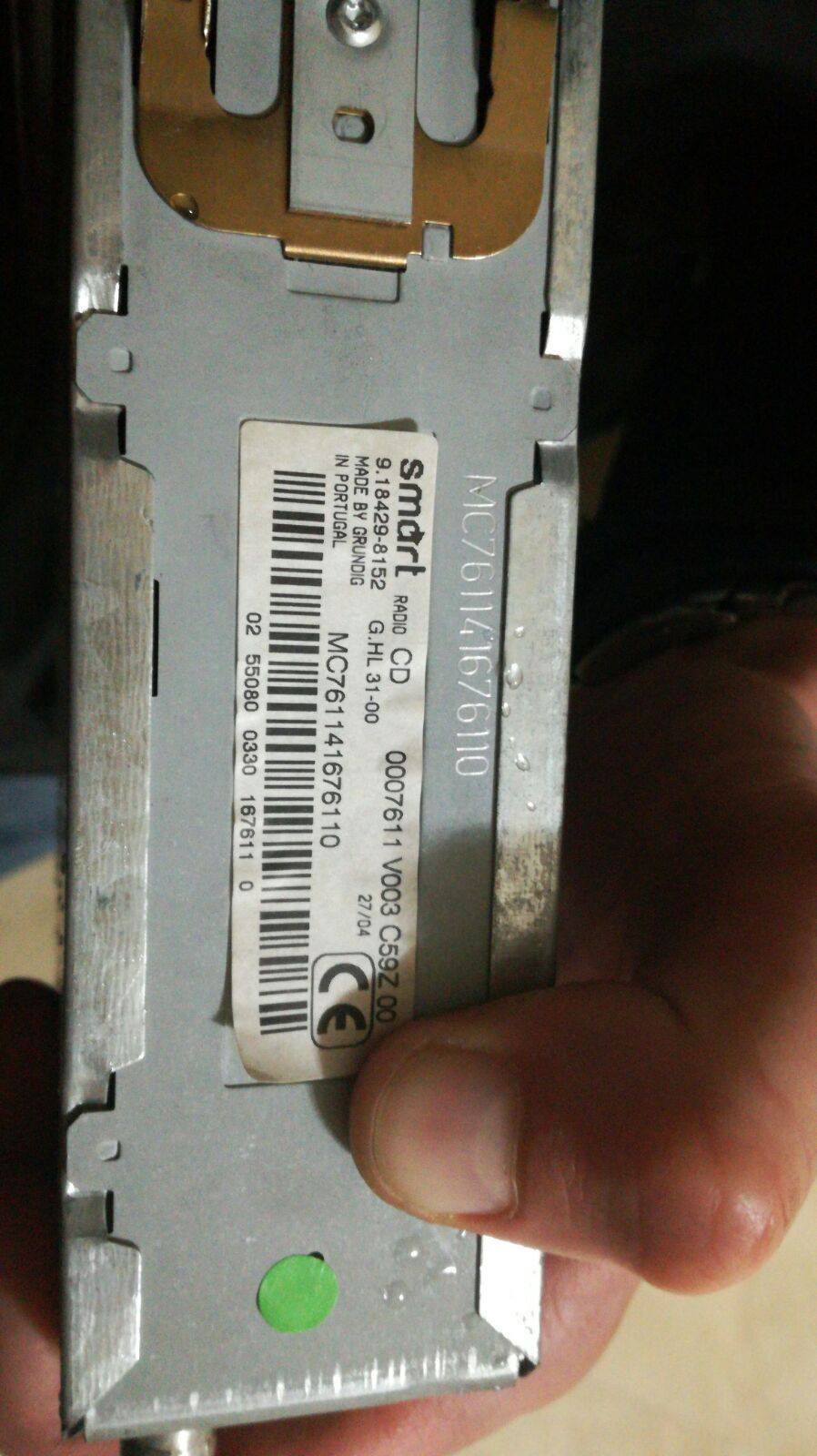

Anto96.1106 Inviato 2 Aprile 2017 Condividi Inviato 2 Aprile 2017 Buonasera ragazzi, volevo chiedervi un favore; la mia ragazza ha avuto un problema con la radio della sua Smart, non è che potreste darci una mano? Lo abbiamo aperto e all'interno vi era scritto MC761141676110. Grazie a chiunque possa darmi una mano in anticipo, dovesse servirvi qualche altro dato, commentate! Link al commento Condividi su altri siti Altre opzioni di condivisione...

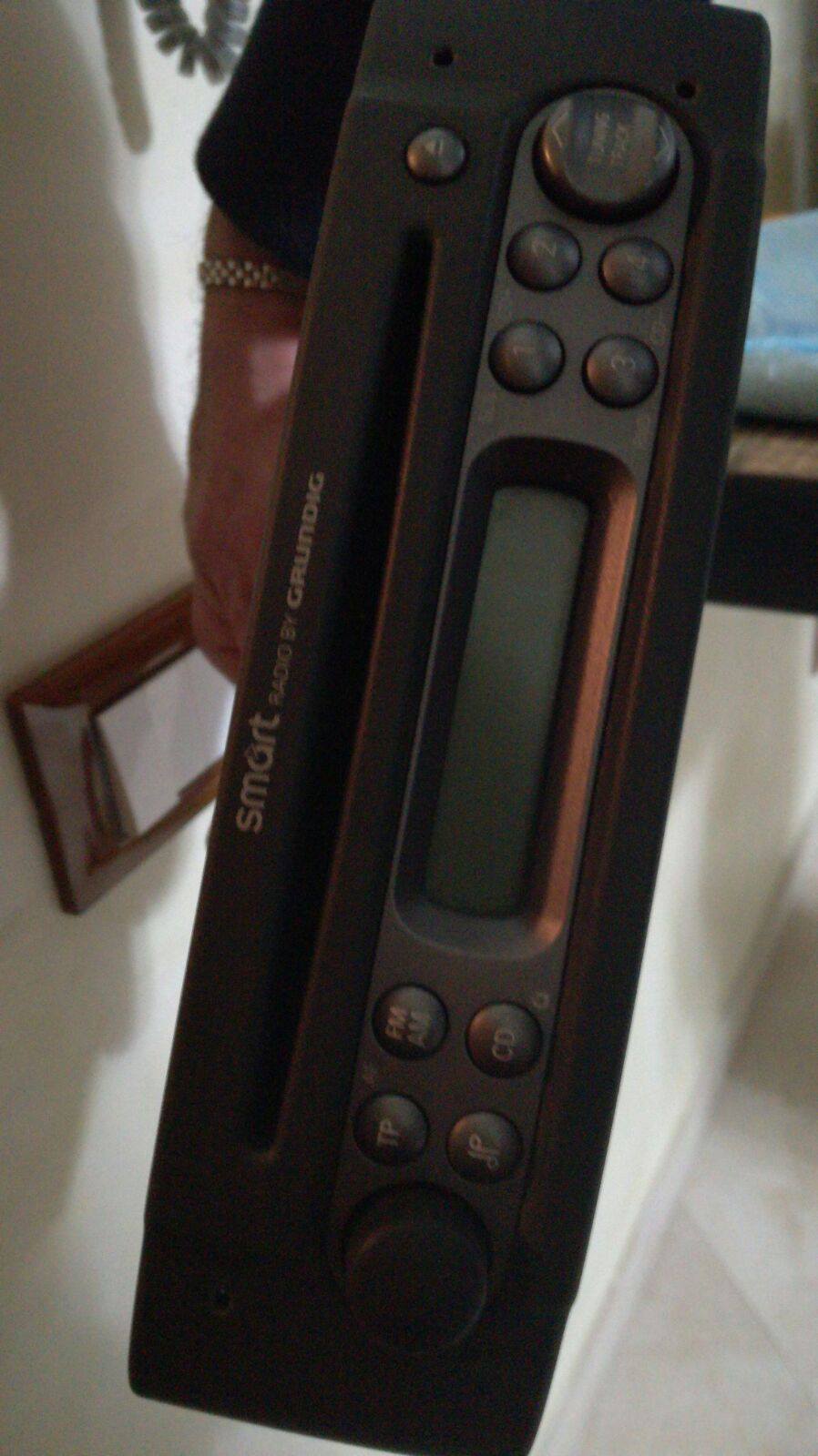

Anto96.1106 Inviato 6 Aprile 2017 Autore Condividi Inviato 6 Aprile 2017 Non so se, per risolvere il problema, c'è bisogno di qualcos'altro. Allego foto, per chiarire quale tipo di radio sia Link al commento Condividi su altri siti Altre opzioni di condivisione...
GF PowerPerformance Inviato 6 Aprile 2017 Condividi Inviato 6 Aprile 2017 su questo modello, che io sappia (spero di sbagliarmi), non si può risalire al codice da numero di serie. A questo punto le possibilità sono due: 1. farsi fornire il codice direttamente dalla smart tramite concessionaria 2. smontare l'autoradio, leggere a banco l'eprom, e allegare la lettura qui sul forum, nella speranza che qualcuno riesca 1 Link al commento Condividi su altri siti Altre opzioni di condivisione...

toto Inviato 7 Aprile 2017 Condividi Inviato 7 Aprile 2017 Il 6/4/2017 at 11:33 , GF PowerPerformance ha scritto: su questo modello, che io sappia (spero di sbagliarmi), non si può risalire al codice da numero di serie. A questo punto le possibilità sono due: 1. farsi fornire il codice direttamente dalla smart tramite concessionaria 2. smontare l'autoradio, leggere a banco l'eprom, e allegare la lettura qui sul forum, nella speranza che qualcuno riesca Confermo.. monta una eprom 24c08 se la leggi e posti il file si risale al codice saluti.. Link al commento Condividi su altri siti Altre opzioni di condivisione...
