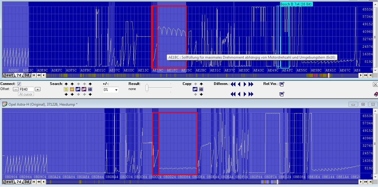

Ciao ragazzi , proseguo con questo studio di questa ECU, vi allego ora il mio ultimo Mappack, che è quasi completo e anche con quasi tutti gli assi impostati, e con tantissime mappe normalmente "nascoste", ora io l'unica che non riesco a trovare nei Damos, ma che WINOLS riconosce, è la seguente, e non riesco ad identificare la sua funzione, ma mi sembra qualcosa di utile, la mappa in questione viene identificata come: AE1C2 "Map Bosch III 16/8" 16x6 , qualcuno dei BIG, saprebbe darmi un indicazione?
WinOLS (Opel Astra-H (Z16LET) - 384259).kp

Credo sia da aggiungere uno 0 sul fattore altrimenti escono valori attorno a 1000 invece di 100..
si sicuramente direi che il fattore va messo a: 0,002344, altrimenti i valori non tornano, però non mi tornano del tutto i valori degli assi, sembrano totalmente sballati

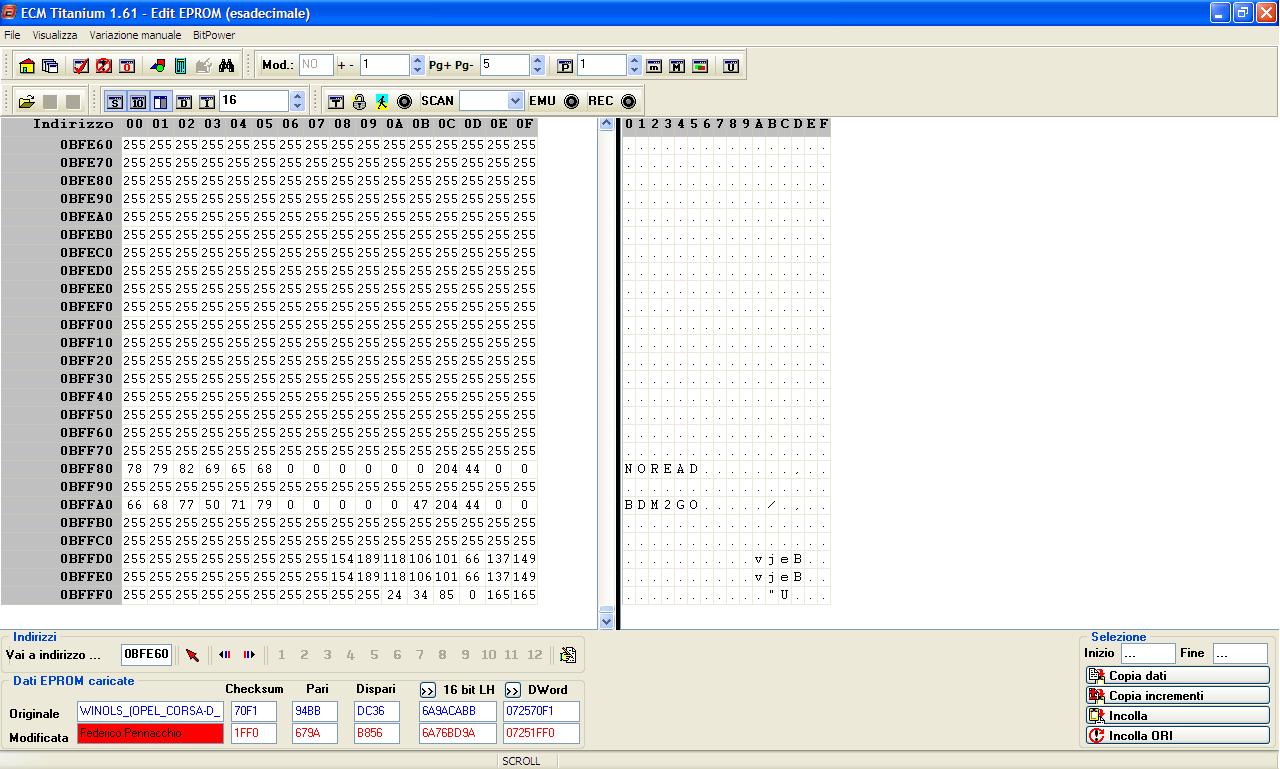

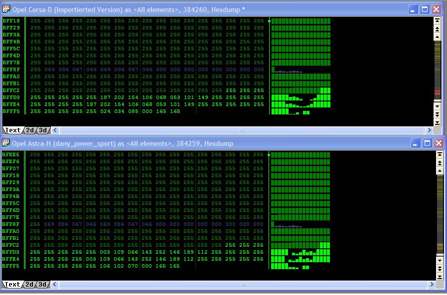

ragazzi ho una sola domanda, che mi sta turbando prima della scrittura, appena potrò, ho letto il file modificato che avevo già in centralina l'ho confrontato con un altro modificato letto da una corsa OPC, che ha lo stesso motore e gestione elettronica, e in fondo al file ho notato che sia chi ha fatta l'astra che ho sotto le mani che quello che ha fatto la Corsa(e sono due persone diverse) hanno modificato dei bit alla fine del file, io non li ho toccati quei bit, sapete dirmi a cosa servono o se sono semplicemente una firma come fanno alcuni preparatori? vi allego lo screenshot, spero qualcuno sappia darmi un chiarimento perchè questa proprio non l'ho capita, quei bit modificati nel file ORI, sono tutti al massimo quindi "255".
Modificato da ETP Staff
Questo file aveva mica la lambda off? Magari i preparatori in questione usano il solito programma che tocca anche dove non dovrebbe.Oppure sono dei limitatori ora non ho damos sottomano, non da nulla li?

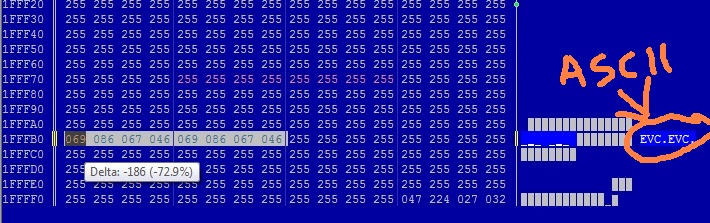

Allora io ho guardato anche con il damos ma essendo fuori da qualsiasi DRIVER, non hanno specifica quei bit, però ora che ci penso il file della corsa aveva la protezione NOREAD, che ho eliminato con un editor HEX, infatti con WINOLS non riuscivo ad aprirlo, e sono andato a toccare proprio quei bit, ora vi metto uno screen fatto con editor ECM, quindi penso siano qualcosa come una firma
7 minuti fa, Slowly ha scritto:
Hahaha ok é una firma! Ma la mette winols o il preparatore?
sinceramente non lo so, io uso WinOLS, ma non me lo ha mai fatto di mettermi quei bit. forse un impostazione da mettere in WinOLS, o un plugin di EVC, che li fa mettere per riconoscere se il file è stato fatto con quel software.
Ma quindi per assurdo chiunque di noi con i codici ASCII potrebbe scrivere quello che vuole in quei bit, senza incorrere in problemi di nessun tipo, al momento della scrittura giusto?
