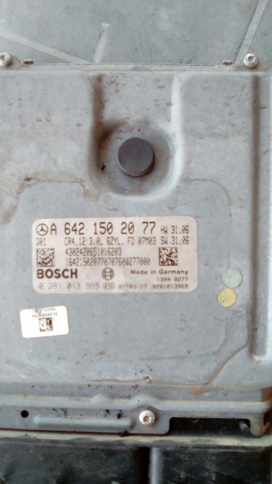

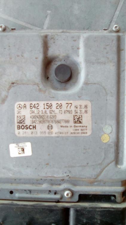

Ragazzi vi posto le due ecu!in bdm passo la flash da una all'altra giusto?

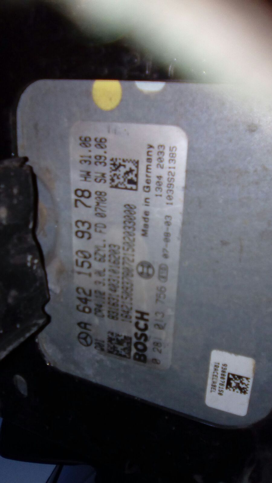

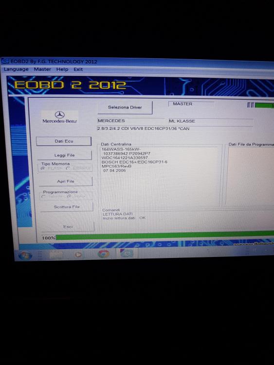

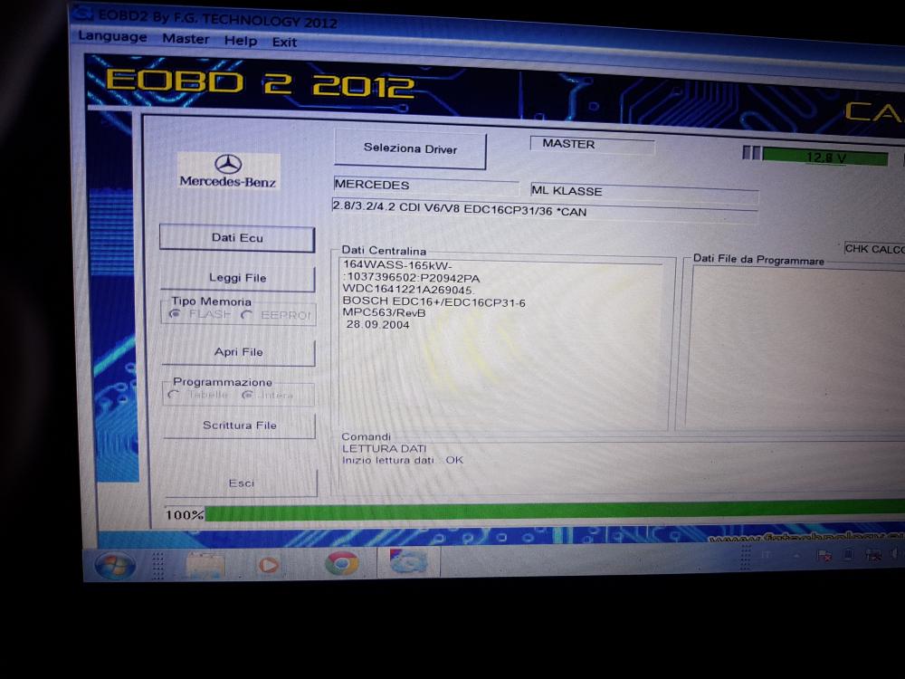

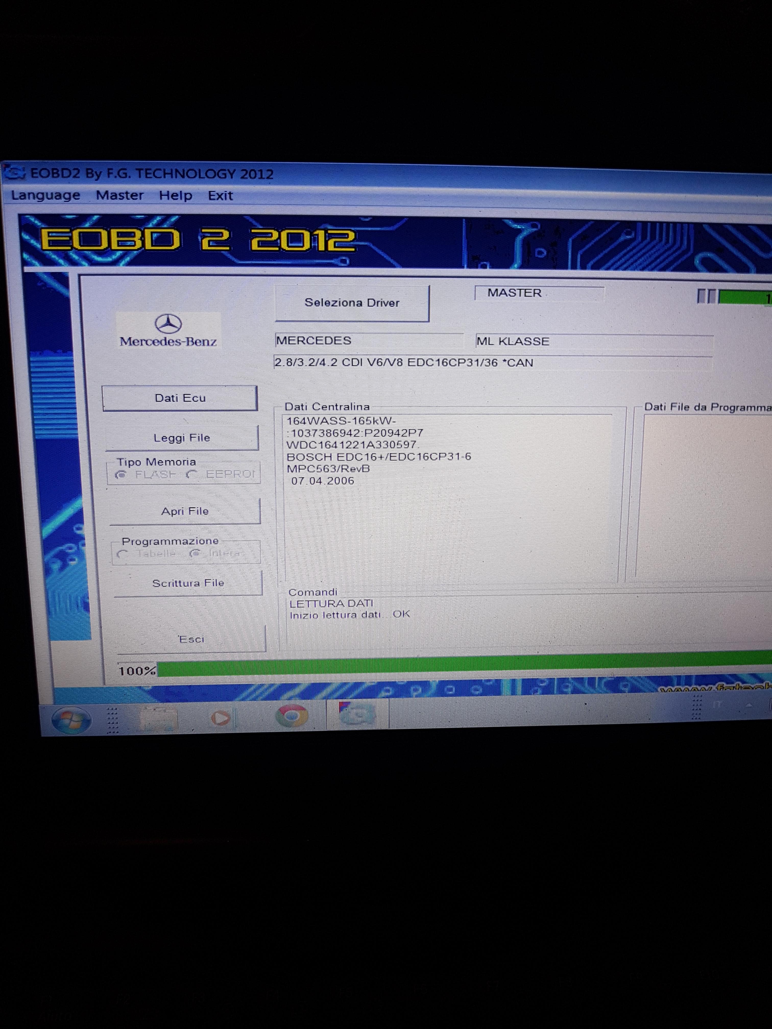

Vi allego i due ID delle due ecu

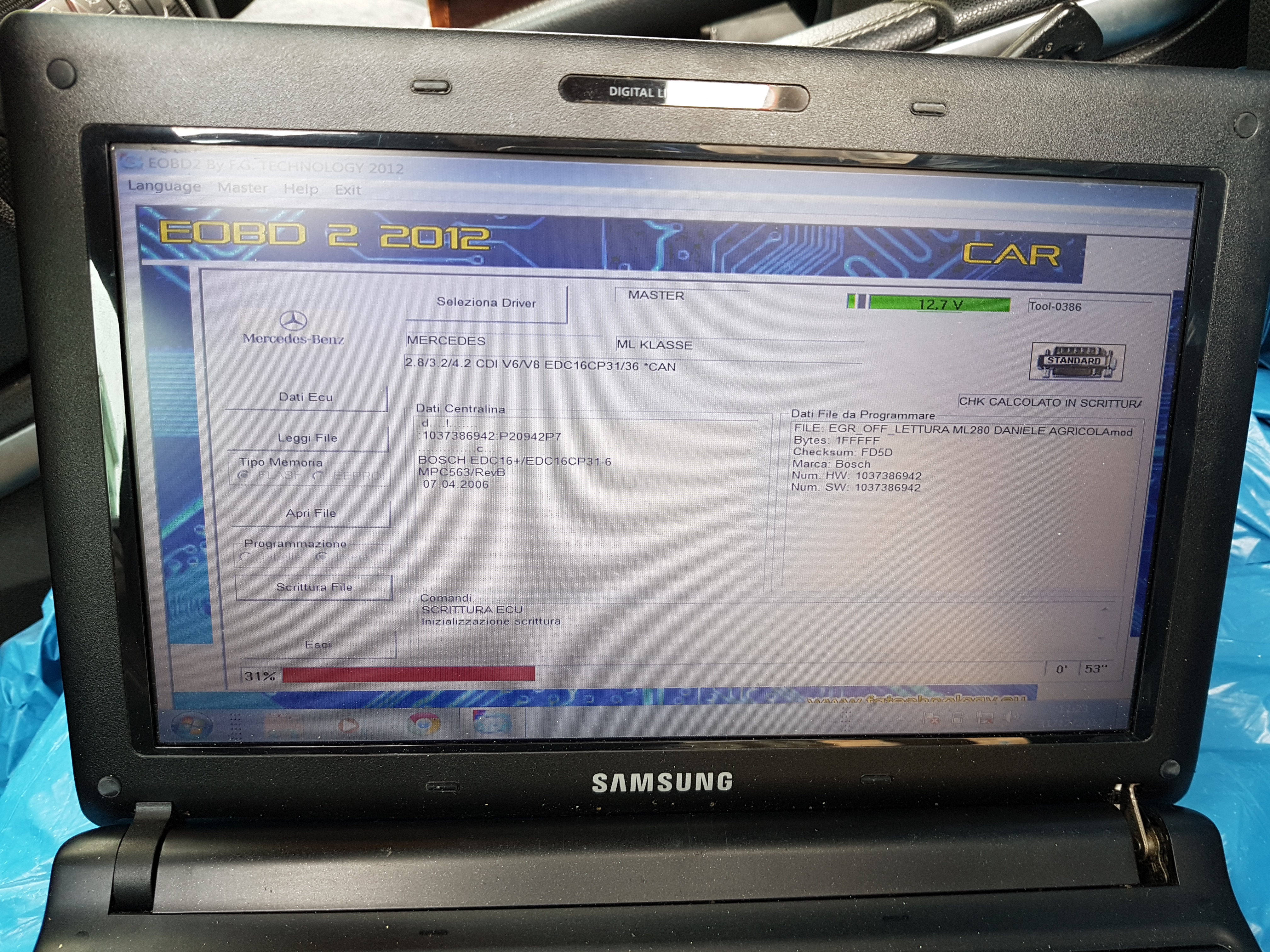

Si ho controllato pure io nessuna delle due ecu è quella di serie dell'auto!ho scritto la mappa che mi hai mandato ma l'auto non parte!non gira nemmeno il motorino20170305_112335.thumb.jpg.f5b6c293e74228c3e90d27ff4530a923.jpg
perche' il mio file era:
393897-P20942PA
l'hai scritto sulla ecu chiamiamola "B" che è quella che aveva:
386942-P20942P7.
andava scritta su quella "A" che aveva:
396502-P20942PA
in realtà non capisco perche' nel riquadro di destra "file da programmare" c'è un altro nome, e il sw è sempre 386942.
se poi mi postassi il file letto da questa "A". quindi il 396502 ci copiamo sopra solo i valori e vediamo ;)
Modificato da lsdlsd88

scusami ma ho sbagliato a postare la foto li stavo facendo un altra prova...comunque la colpa è mia  perchè dovevo specificare che la centralina che ha la codifica è la B(P7) mentre l'altra è quella che hanno smontato dall'auto che verificando non è nemmeno quella originale perchè è sempre del ML320 e  il numero telaio non corrisponde con quello dell'auto!!!devo scrivere la mappa del 280 sulla ecu B essendo quella codificata...vi posto la mappa della centralina A quella senza codifica per intenderci...
