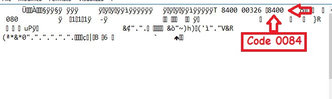

Bravo Inviato 3 Febbraio 2017 Condividi Inviato 3 Febbraio 2017 (modificato) ciao, il codice si trova sulla eeprom 24c128 , leggi e posta il file se vuoi, io ho questo gia con il suo codice Nissan Juke Daewoo AGC-0071RF - 28185BH30D code 0048.rar Modificato 3 Febbraio 2017 da Bravo Link al commento Condividi su altri siti Altre opzioni di condivisione...
Bravo Inviato 3 Febbraio 2017 Condividi Inviato 3 Febbraio 2017 Qui come trovare il codice 2 Link al commento Condividi su altri siti Altre opzioni di condivisione...

carminefo Inviato 15 Febbraio 2017 Autore Condividi Inviato 15 Febbraio 2017 ciao bravo Il 3/2/2017 at 12:54 , Bravo ha scritto: ciao, il codice si trova sulla eeprom 24c128 , leggi e posta il file se vuoi, io ho questo gia con il suo codice Nissan Juke Daewoo AGC-0071RF - 28185BH30D code 0048.rar Il 3/2/2017 at 13:01 , Bravo ha scritto: Qui come trovare il codice ciao ho messo la tua eeprom su una juke ho messo il codice 0084 e niente ho provato con 0048 e niente ho provato 8400 e niente... ti allego anche la mia eeprom 24c128i_daewoo_nissan_juke.rar Link al commento Condividi su altri siti Altre opzioni di condivisione...
carminefo Inviato 15 Febbraio 2017 Autore Condividi Inviato 15 Febbraio 2017 9 ore fa, carminefo ha scritto: ciao bravo ciao ho messo la tua eeprom su una juke ho messo il codice 0084 e niente ho provato con 0048 e niente ho provato 8400 e niente... ti allego anche la mia eeprom 24c128i_daewoo_nissan_juke.rar Nessuno riesce ad aiutarmi? Ho caricato la eeprom allegata da bravo ma il code non me lo accetta! Mi dice errato. Ho allegato anche la mia eeprom però è bloccata e non mi permette di inserire codici Link al commento Condividi su altri siti Altre opzioni di condivisione...
Bravo Inviato 15 Febbraio 2017 Condividi Inviato 15 Febbraio 2017 ciao, strano riscrivi la tua e prova ad attendere se ti da la possibilità di inserire il code Link al commento Condividi su altri siti Altre opzioni di condivisione...
