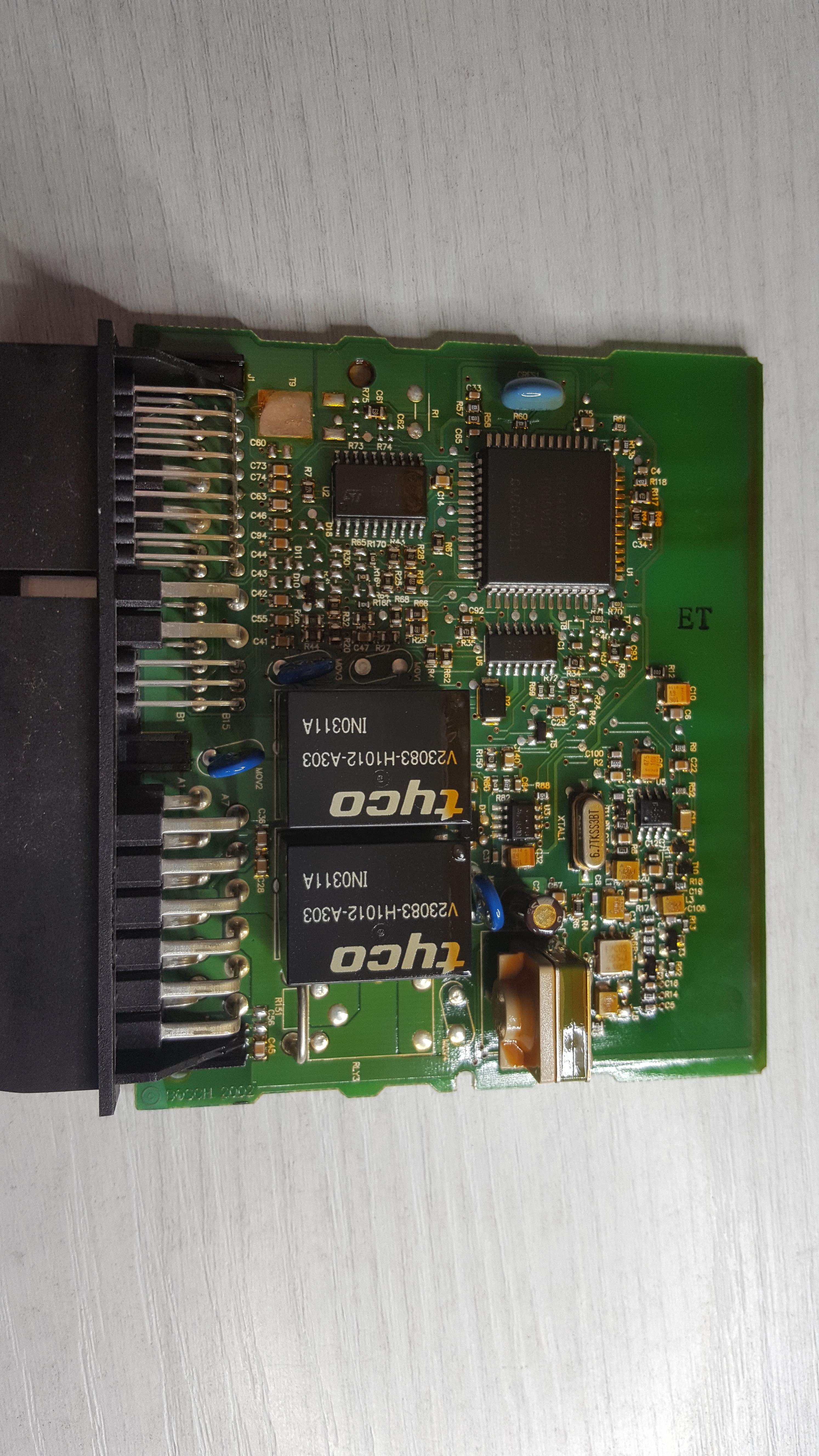

OMBRA Inviato 27 Gennaio 2017 Condividi Inviato 27 Gennaio 2017 In questo momento, girgenti francesco ha scritto: scusami alessio su questo sono un po spratico la lettura eprom del bcm non posso farla.tu mi hai chiesto lettura transponder io ho inserito la chiave e con zed full collegato al pc ho fatto la lettura ma non mi fa salvare nessun file per girartelo come faccio? no ascolta .... ricapitolando !!! a me serve una lettura eeprom oppure del tms del trasponder cioè questo ↓ quindi se la ecu è ibrida e non hai la possibilità di leggere la eeprom devi leggere il bcm oppure l'antenna trasponder come foto allegata 1 Link al commento Condividi su altri siti Altre opzioni di condivisione...
girgenti francesco Inviato 27 Gennaio 2017 Autore Condividi Inviato 27 Gennaio 2017 23 minuti fa, alessio1993 ha scritto: no ascolta .... ricapitolando !!! a me serve una lettura eeprom oppure del tms del trasponder cioè questo ↓ quindi se la ecu è ibrida e non hai la possibilità di leggere la eeprom devi leggere il bcm oppure l'antenna trasponder come foto allegata alessio mi puoi dire cosa devo leggere della bcm è una eprom sai gia quale che smonto leggo e ti giro file? Link al commento Condividi su altri siti Altre opzioni di condivisione...
OMBRA Inviato 27 Gennaio 2017 Condividi Inviato 27 Gennaio 2017 Potresti fare una foto per vedere il modello ? Link al commento Condividi su altri siti Altre opzioni di condivisione...
girgenti francesco Inviato 27 Gennaio 2017 Autore Condividi Inviato 27 Gennaio 2017 è come questa si legge un processore o una eprom?scusami se ti faccio tutte queste domande ancora non sono praticissimo su alcuni argomenti qui ogni giorno è una cosa diversa hahahah grazie mille comunque Link al commento Condividi su altri siti Altre opzioni di condivisione...
OMBRA Inviato 27 Gennaio 2017 Condividi Inviato 27 Gennaio 2017 La devi aprire ma credo sia eeprom Link al commento Condividi su altri siti Altre opzioni di condivisione...
girgenti francesco Inviato 27 Gennaio 2017 Autore Condividi Inviato 27 Gennaio 2017 54 minuti fa, alessio1993 ha scritto: La devi aprire ma credo sia eeprom eccola qui ho due eprom e un processore la eprom una è una st 4949ed l'altra è strana e poi ho un processore sc441424cfn quale lettura ti serve? Link al commento Condividi su altri siti Altre opzioni di condivisione...
