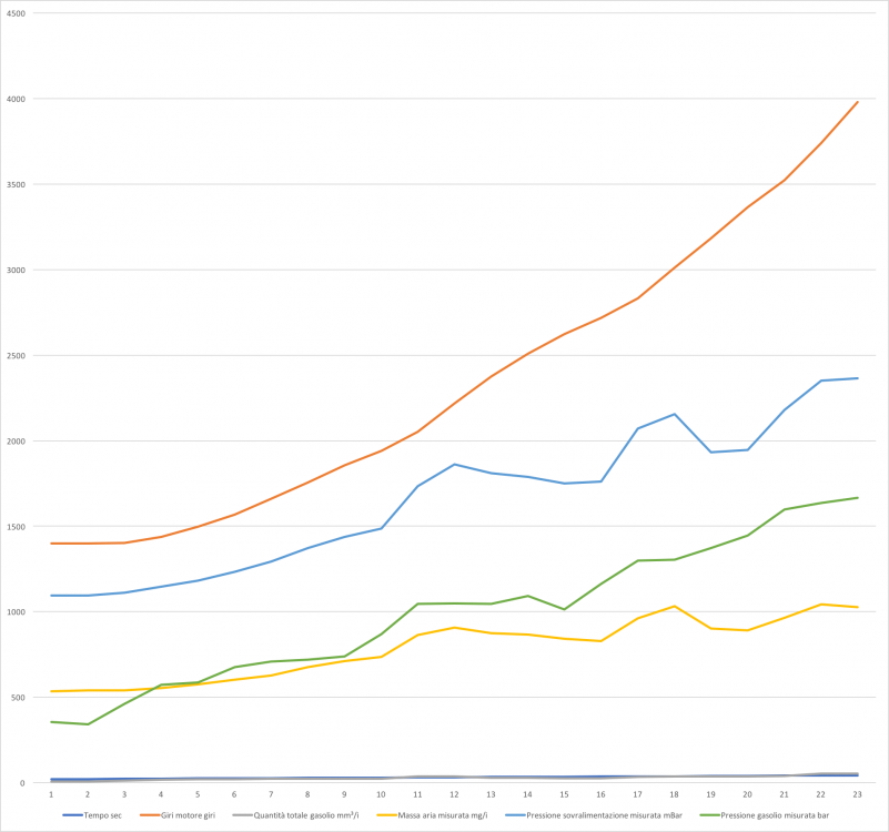

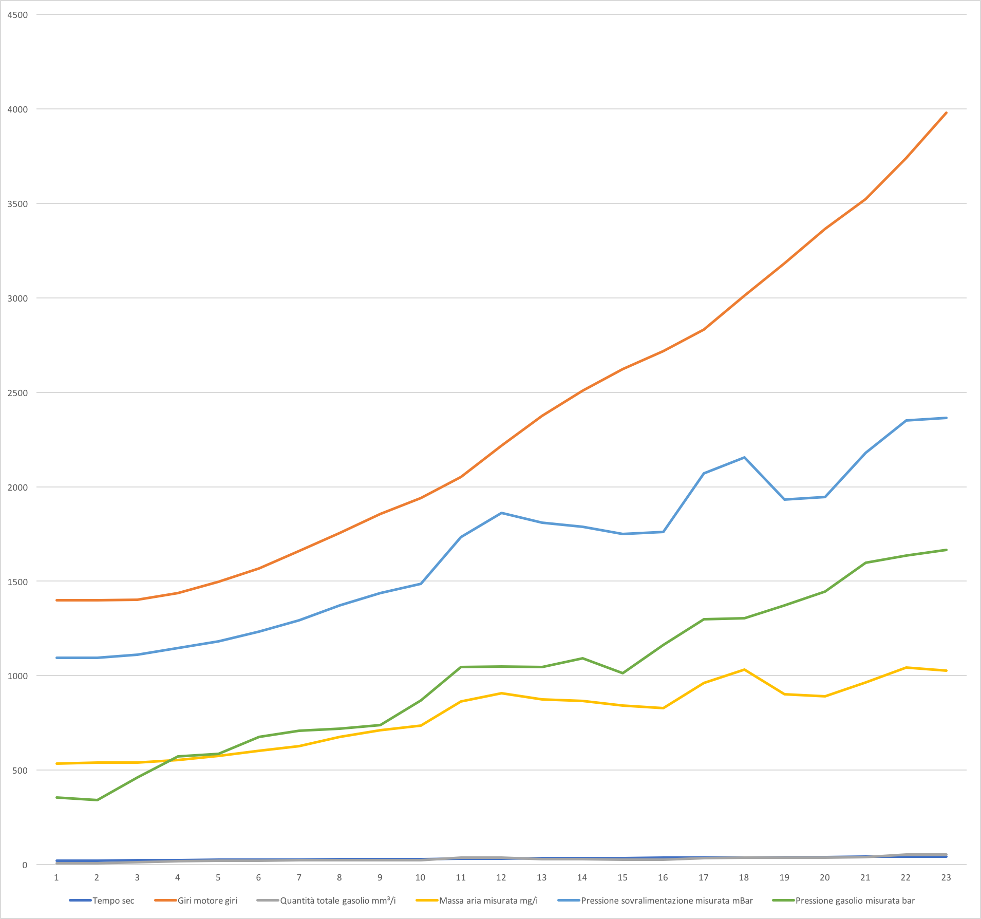

Comunque sono riuscito a estrapolare un mezzo log, ho tolto i dati inutili...
Mi preoccupa la pressione rail... sinceramente non me lohai mai fatto... ora non so se dipende dalla mappa o dalla pompa... Riprovando ad affondare l'accelleratore non mi ha dato anomalie... mi vien da pensare che siccome la macchina non era ancora in temperatura possa influire on qualche modo...:mellow:
Log_147.csv
ma scusa io vedo 1665 di massima, hai 1650 di richiesta da mappa, cos'è che non ti torna?
l'errore di rail basso sicuramente non te lo da in quelle condizioni no?
No @lsdlsd88, ti ripeto, me lo ha dato solo quando l' ho portata a limitatore... Poi riprovandola, sempre a limitatore non mi ha dato nulla. Vedo se riesco a ottenere un log decente :angry:

Comunque per la gioia di @lsdlsd88 ho fatto un altro log a stecca, ovviamente mi ha ridato di nuovo lo stesso errore (pressione rail P0091)
  • Da quello che si vede , i limitatori dovrebbero essere sbloccati correttamente, le richieste sono quelle che ho dato in mappa.
  • la turbina picca a 2605mbar, e la cosa non mi piace per niente.
Ora per la pompa, ho ripescato vecchie conversazioni appartenenti a te @Tky, ahahahaah per questo sei così bene informato?!:P Comunque penso sia risolvibile, nel senso vedo di trovare qualche pompista per farle dare un occhio, anche se vista da fuori non ho notato trasudi di gasoli.
Mentre per proseguire con la mappa, per evitare quei picchi, devo andare di VGT presumo :mellow:

sì ma se continui ad aggiungere valori hai un refresh sempre inutile......
non mi tornano per nulla le pressioni rail richieste vs giri..
la mappa che hai ora è la 147_FLASH_85MM3_STEP06.MOD ?
p.s. per il turbo finche non vedi 2800 non preoccuparti che non fa nulla ^^
Modificato da lsdlsd88
sul log non si vede un piffero cmq, ci sono 4 righe.. che fai log col commodore 64? :D
Cmq apri la vgt un pelo attorno ai 2500 fino ai 3500 tipo 7% a scalare e vedi come va il prossimo log..
