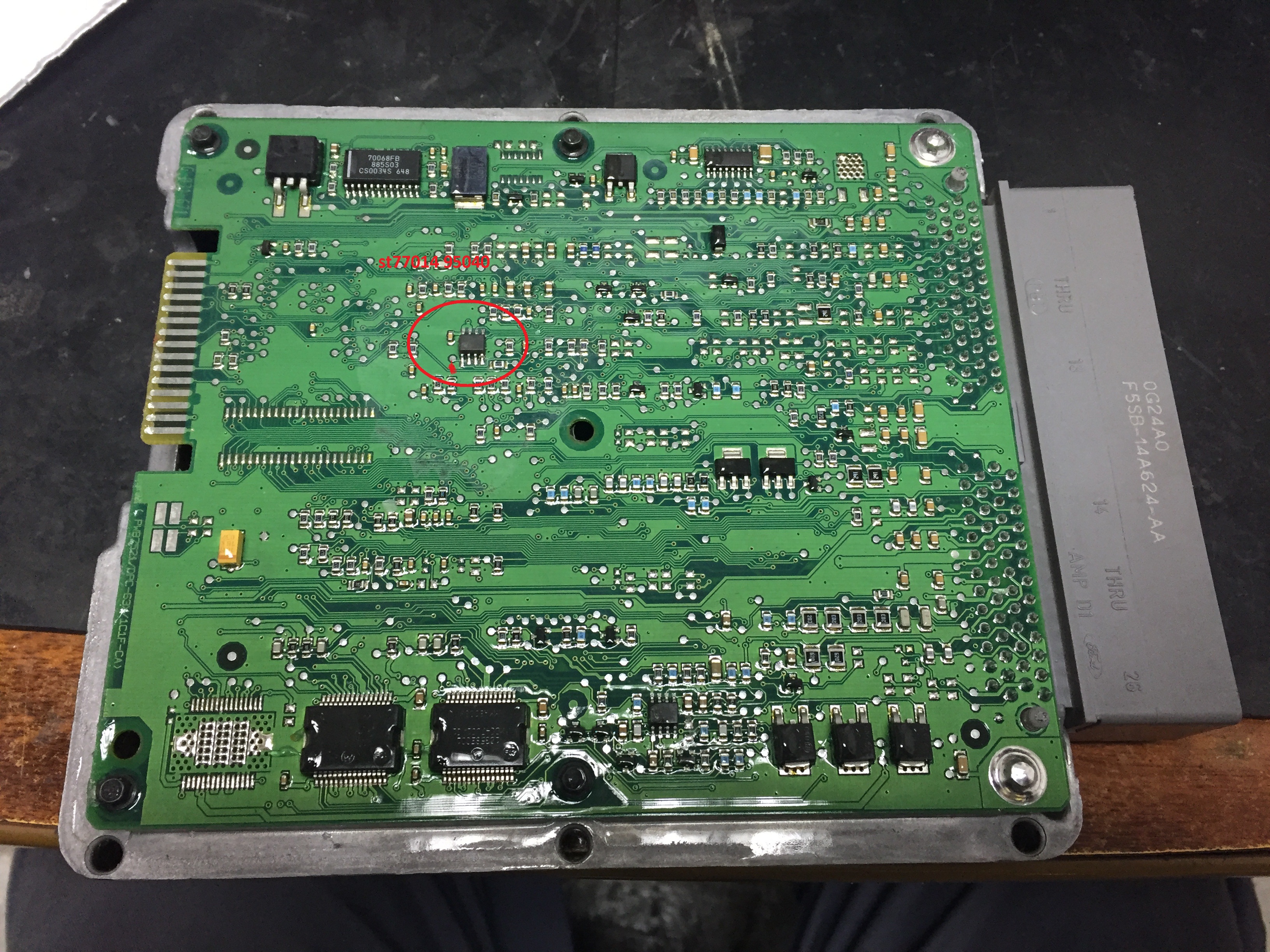

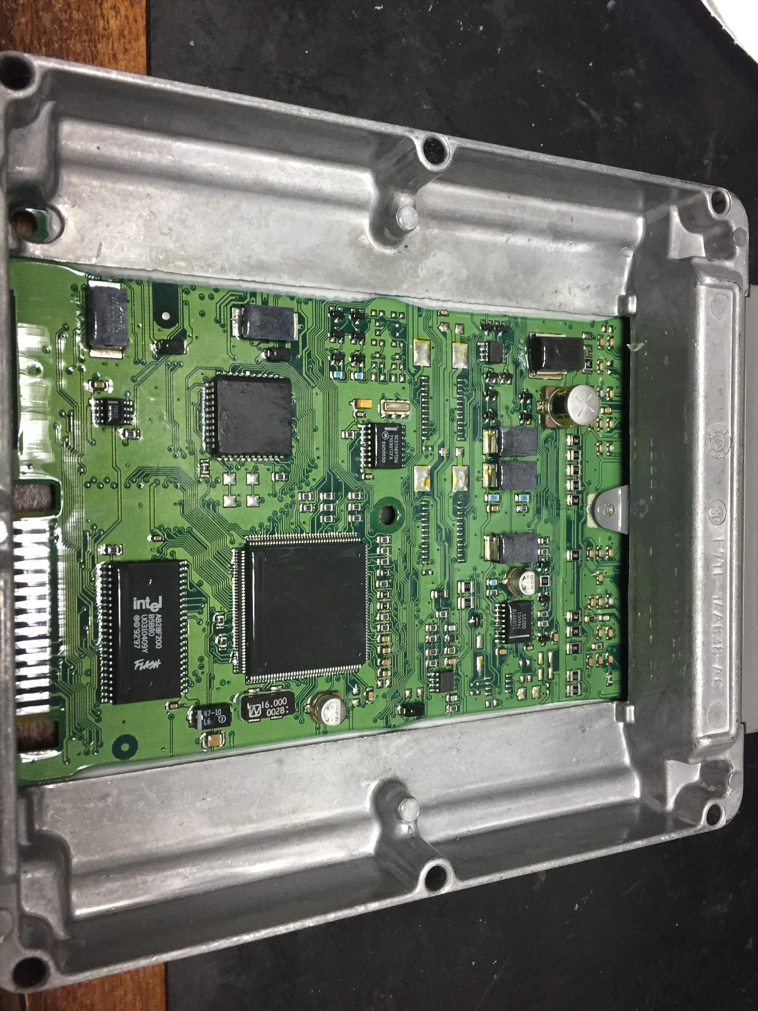

Gianniglf Inviato 23 Gennaio 2017 Condividi Inviato 23 Gennaio 2017 Salve amici-colleghi Dovrei fare una clonazione di una visteo dcp-638 montata su ford fiesta del 2001 1.8 tddi. Non trova nulla su questa ecu. I dati immo sono sulla flash o sulla e2p? Se sono sulla e2p qual'è? Link al commento Condividi su altri siti Altre opzioni di condivisione...
OMBRA Inviato 23 Gennaio 2017 Condividi Inviato 23 Gennaio 2017 dovrebbero essere queste 2 per il login Link al commento Condividi su altri siti Altre opzioni di condivisione...
Gianniglf Inviato 23 Gennaio 2017 Autore Condividi Inviato 23 Gennaio 2017 alessio hai ragione che sono entrambe, ma la e2p dovrebbe essere quella nell'altro lato della ecu al centro. Domani provo e vi aggiorno Link al commento Condividi su altri siti Altre opzioni di condivisione...
OMBRA Inviato 23 Gennaio 2017 Condividi Inviato 23 Gennaio 2017 2 minuti fa, Gianniglf ha scritto: alessio hai ragione che sono entrambe, ma la e2p dovrebbe essere quella nell'altro lato della ecu al centro. Domani provo e vi aggiorno si potrebbe vedi se il pin 1 coincide con il micro Link al commento Condividi su altri siti Altre opzioni di condivisione...
Gianniglf Inviato 25 Gennaio 2017 Autore Condividi Inviato 25 Gennaio 2017 confermo 1 Link al commento Condividi su altri siti Altre opzioni di condivisione...
