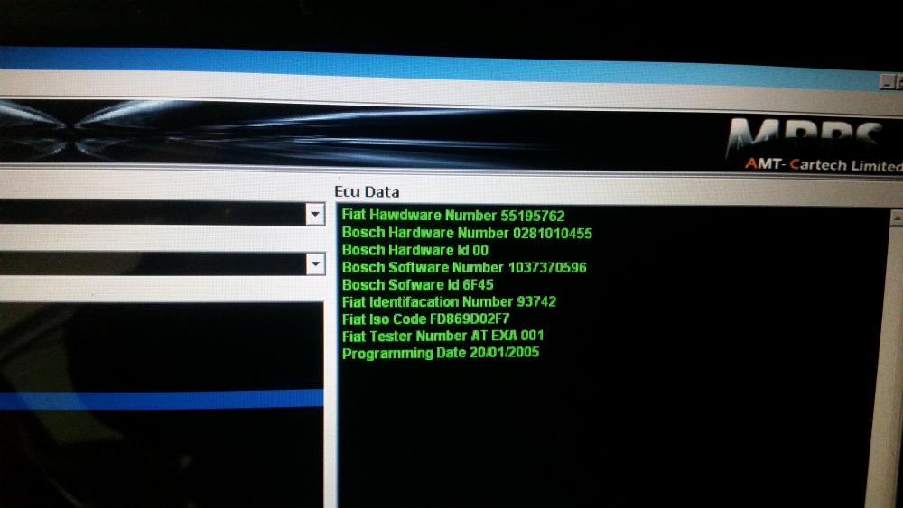

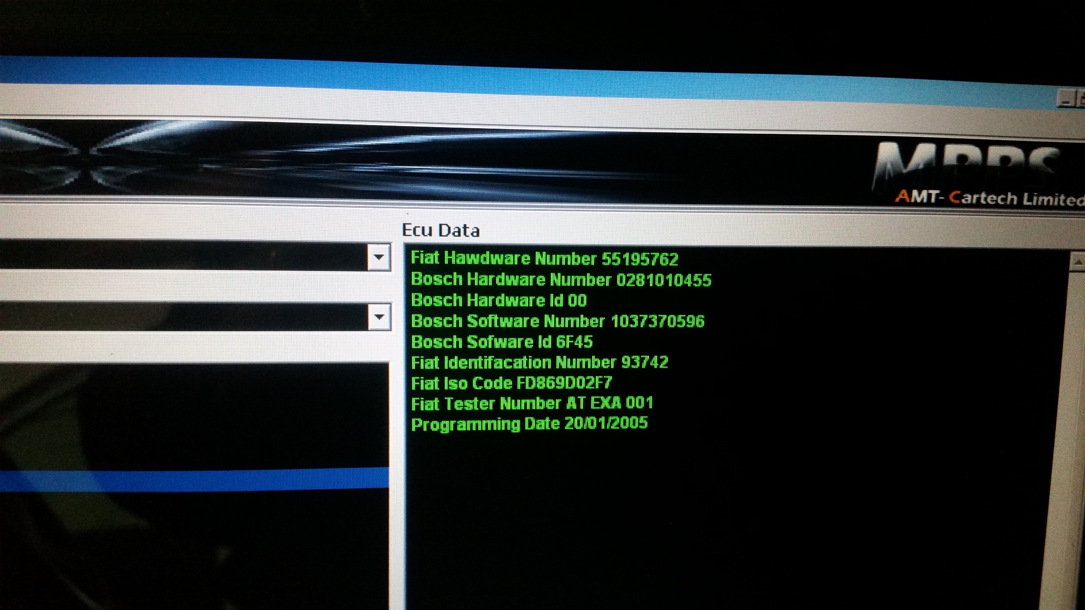

Skid72 Inviato 11 Febbraio 2017 Autore Condividi Inviato 11 Febbraio 2017 Bei fenomeni. E poi me la sono ripresa che quando si scalda va non ripartita. Era il sensore di pressione del turbo che a caldo dava i numeri. L'ho sostituito e problema risolto... Almeno a caldo. ieri ho provato a caricare con MPPS l'ori postato da lsd, caricamento ok, la macchina è ripartita, sono uscito per un giro e dopo un pò, randomicamente il motore si spegneva per un secondo circa (lancetta contagiri a zero, così come la temperatura motore, spia candelette accesa e spia motore accesa) per poi riprendere normalmente. La diagnosi con FES non evidenziava errori particolari. Sembrava come se il micro della centralina si resettasse. A quel punto ho rimesso il file che avevo letto io (ori-jtd1916V.bin che ho postato poco più su) e tutto è tornato normale. Tornato a casa ho controllato i due file con un programma per hex (Felx hex) e ho visto che i due file sono molto diversi, vi allego la schermata. Anche con ECM in 2D fuori mappa si vedono le differenze, ad esempio all'inizio del file sono completamente diversi. Com'è possibile che il file letto da me così diverso dall'ori funzioni bene? I codici SW ed HW coincidono. Io proprio non capisco. In allegato trovate anche l'ECU ID di MPPS. Grazie. Differenze_File_Ori_vs_Ori_mario.zip Link al commento Condividi su altri siti Altre opzioni di condivisione...

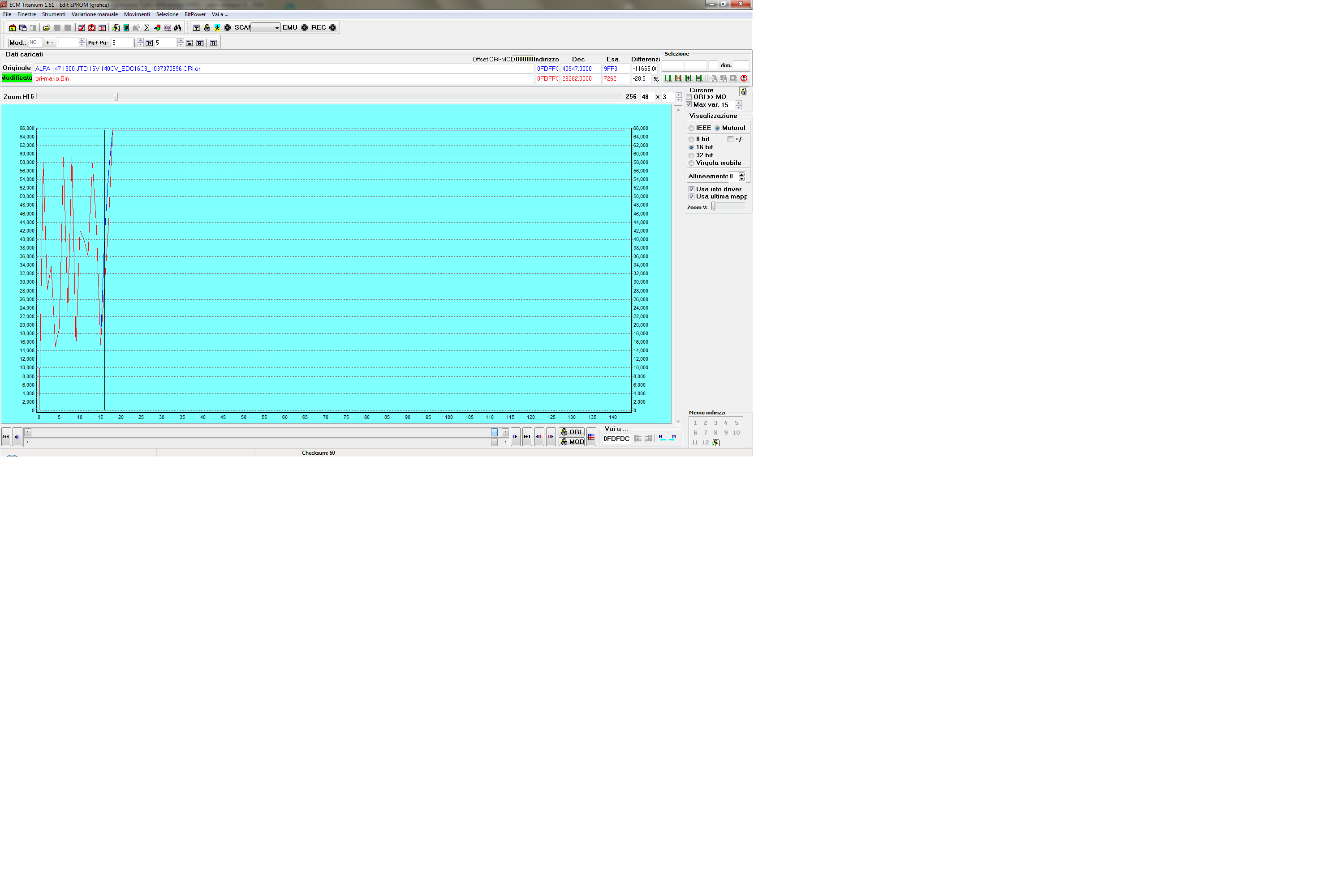

Skid72 Inviato 13 Febbraio 2017 Autore Condividi Inviato 13 Febbraio 2017 Guarda i file fuori driver, se li scorri con ECM sono molto diversi. Nelle mappe è vero le differenze erano solo quelle,ma fuori sono molto diversi. Grazie Link al commento Condividi su altri siti Altre opzioni di condivisione...

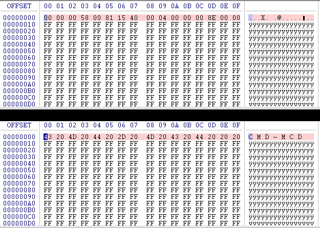

Skid72 Inviato 13 Febbraio 2017 Autore Condividi Inviato 13 Febbraio 2017 Azz.. Lsd hai ragione... avevo fatto confusione con i file per i confronti. Il tuo è quello che ho caricato. Ho rifatto il confronto fra il tuo e il file che avevo sotto, e ho trovato che all'inizio del file, ci sono delle differenze, vedete immagine allegata, poi ci sono le differenze quì sotto: E5F18 --> Turbo diff f(APS) F7DE2 limitatore press turbo f(APS) F7FE2 --> limitatore pressione turbo (map 1/1) FDFFC --> non so cosa sia... Secondo voi come mai ci sono queste differenze all'inizio del file? Ora controllo con quello di TKY. Grazie ragazzi... Link al commento Condividi su altri siti Altre opzioni di condivisione...
lsdlsd88 Inviato 13 Febbraio 2017 Condividi Inviato 13 Febbraio 2017 l'inizio è solo la "firma" del lettore, in questo caso CMD. ma non crea sicuramente problemi ;). in quello di tky manca, ma per il resto è identico.. se vuoi prova il suo! ma non ho mai letto di problemi simili. di solito se alla ecu non "piace" il file nemmeno và in moto. 0xFDFFC è il checksum Link al commento Condividi su altri siti Altre opzioni di condivisione...

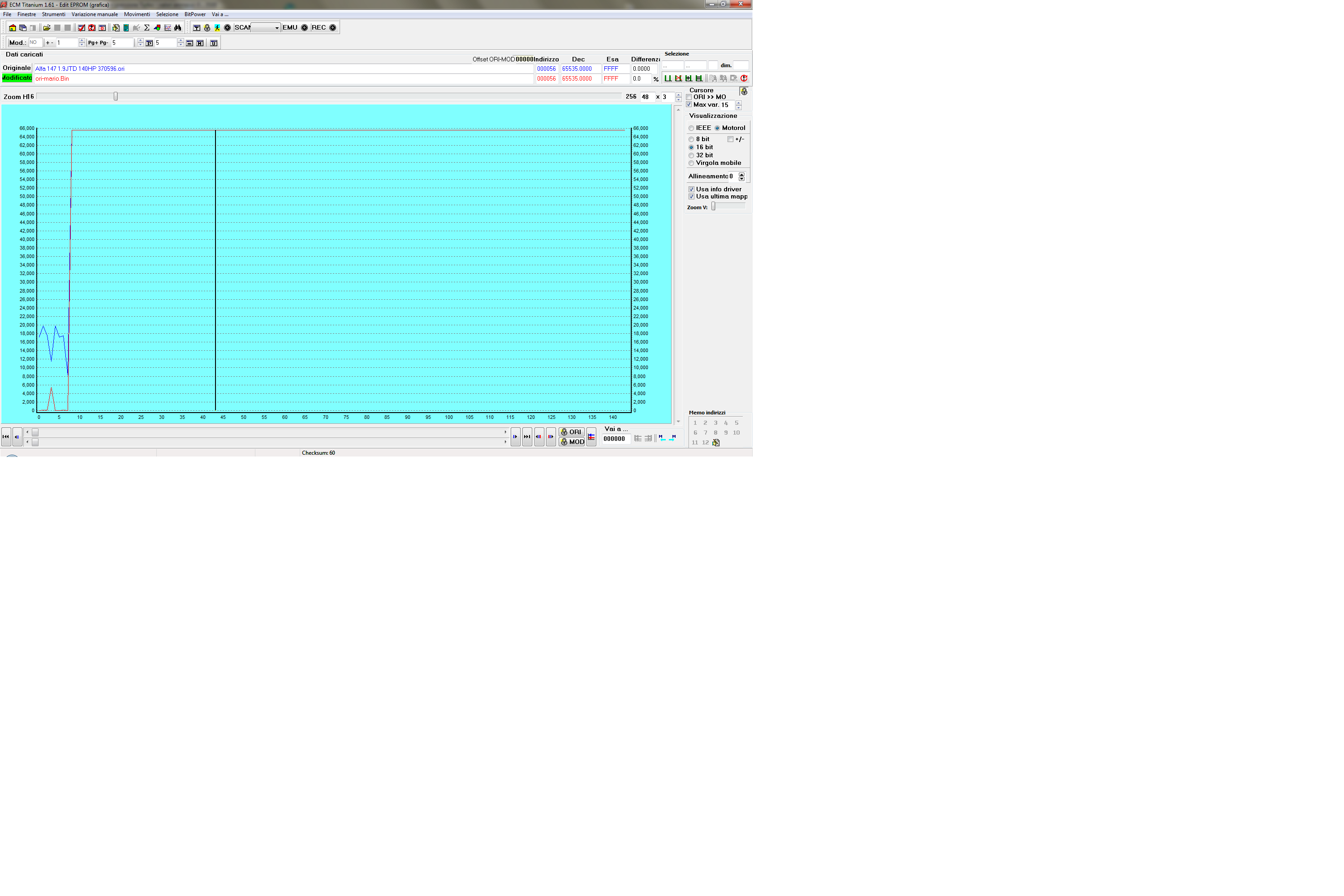

Skid72 Inviato 13 Febbraio 2017 Autore Condividi Inviato 13 Febbraio 2017 Quello di TKY coincide con il mio ori nella parte iniziale, differisce per le tre mappe: E5F18 --> Turbo diff f(APS) F7DE2 limitatore press turbo f(APS) F7FE2 --> limitatore pressione turbo (map 1/1) E nel bit a FDFFC, vedete allegata la schermata ECM. Sarà un DTC off per P0235? Grazie. Grazie lsd, ma secondo te come mai faceva quegli strani scherzi? Alla fine sembra che le differenze fossero solo l'inizio del file e le tre mappe ed il checksum. Boh... Link al commento Condividi su altri siti Altre opzioni di condivisione...
lsdlsd88 Inviato 13 Febbraio 2017 Condividi Inviato 13 Febbraio 2017 (modificato) 1 hour ago, lsdlsd88 said: 0xFDFFC è il checksum Non ho idea di cosa possa causarti quel problema.. ma è strano non ti desse errori! Modificato 13 Febbraio 2017 da lsdlsd88 Link al commento Condividi su altri siti Altre opzioni di condivisione...
