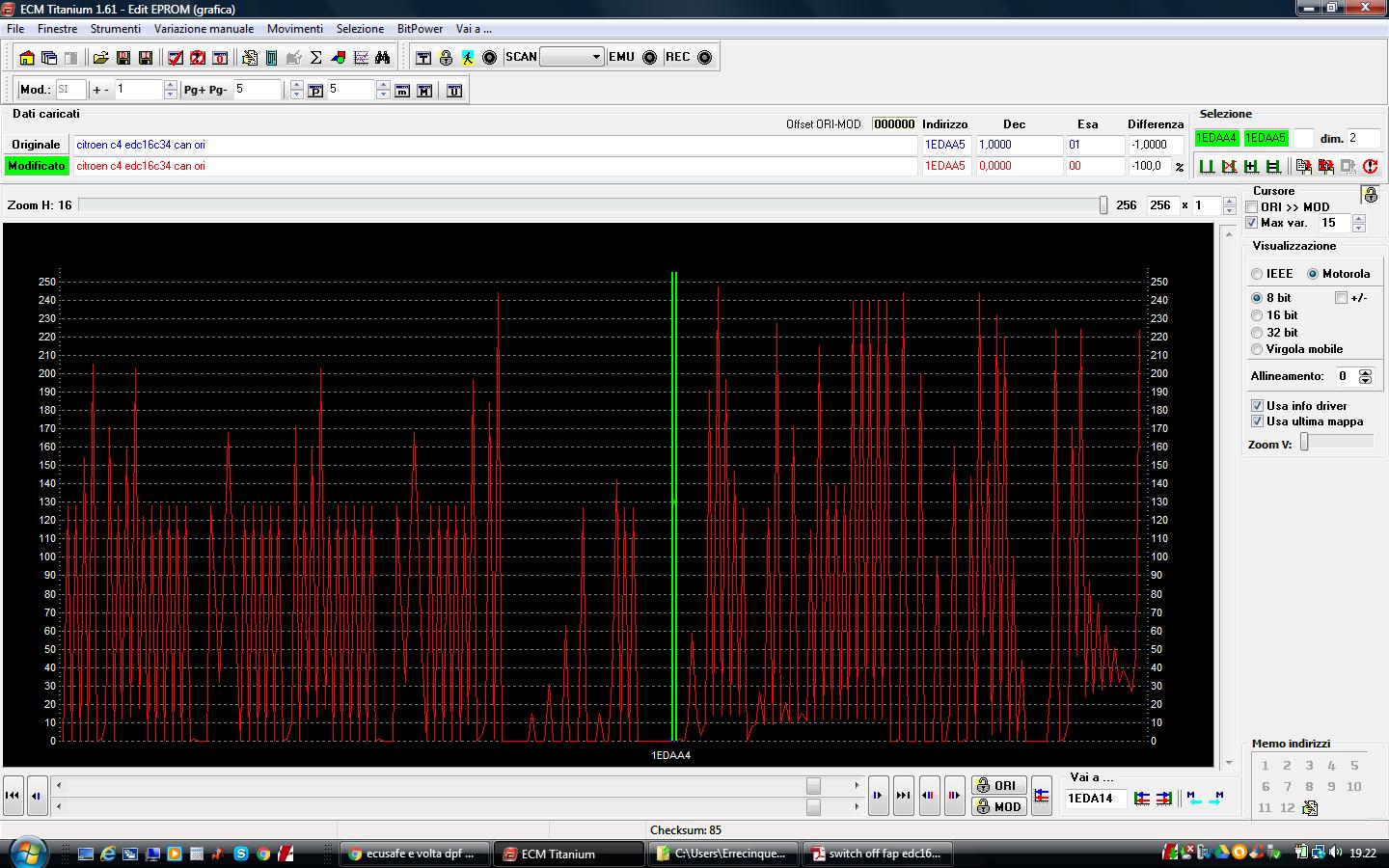

Il 13/1/2017 at 19:26 , Errecinque ha scritto:
Ciao R5, grazie per lo screen...quindi l'indirizzo che hai selezionato sarebbe lo switchoff? ma per i dtc come faccio?...

Il 16/1/2017 at 07:44 , Errecinque ha scritto:
Che io sappia bastano i 2bit che ho abbassato nello screen, senza processare con volta. Poi se esce qualche dtc si elimina solo quello

la differenza è che:
la mia è con volta + bit instasamento a zero
quella di r5 è con solo bit intasamento ed allestimento modificato
