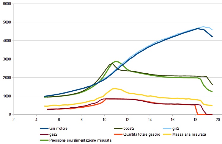

mario46ad Inviato 26 Gennaio 2017 Autore Condividi Inviato 26 Gennaio 2017 Raga ho caricato la mappa e rifatto il log. Ma ho rivisto un picco di 2.7... la quantità iniettata è salita un po ma non inietta ancora quanto chiedo in mappa.. allego il log ultima prova.csv Link al commento Condividi su altri siti Altre opzioni di condivisione...
lsdlsd88 Inviato 26 Gennaio 2017 Condividi Inviato 26 Gennaio 2017 È normale che non arrivi mai a quanto chiedi in mappa. Altrimenti fumerebbe. hai sentito differenza "a culo"? puoi provare a dare un altro 10 % a entrambi sempre in quelle zone. per la mappa vgt controlla che ce ne sono altre affini fuori driver. Vedi che han la forma simile e fai le mod anche li 1 Link al commento Condividi su altri siti Altre opzioni di condivisione...

lsdlsd88 Inviato 26 Gennaio 2017 Condividi Inviato 26 Gennaio 2017 (modificato) allego screen con i dati sovrapposti. si vede nettamente che hai più gasolio più presto, e anche che il boost fa un picco più basso e soprattutto più breve. i giri mi sembrano allineati bene, speravo si vedesse che salivano un po' più velocemente ma probabilmente la differenza è minima. comunque i parametri hanno avuto il loro effetto, ora si tratta solo di giocarci un po' P.S: una considerazione sulla VGT. avendo chiuso la egr i gas di scarico a bassi regimi vanno tutti nel turbo perche' non hanno altra via di uscita. Se abbassi la mappa vgt anche a basse quantità di gasolio e bassi giri (<1500) le palette restano più aperte e probabilmente li aiutiamo a defluire verso lo scarico più facilmente e velocemente , a costo di rimetterci un po' di pressione che cmq a quei giri non è la fine del mondo. altra cosa, se vuoi abbassare le lambda sempre del 10% dopo i 3000 giri e oltre i 800 mg di aria, cerchiamo di continuare a iniettare 85mm più a lungo. da valutare se provoca un minimo di fumo oppure no ennesimo EDIT: nel modificare la VGT bisogna tener conto che ha un po' di LAG, cioè se la modifichiamo a un certo regime, essendo in accelerazione vediamo l'effetto sul sensore map a un regime superiore, perche' la colonna d'aria nel collettore/IC ha un po' di inerzia quindi "risponde" un po' dopo. tutto per dire che forse per correggere il picco che ci troviamo a 2200 giri dobbiamo intervenire anche a 1500. Modificato 26 Gennaio 2017 da lsdlsd88 2 Link al commento Condividi su altri siti Altre opzioni di condivisione...

mario46ad Inviato 29 Gennaio 2017 Autore Condividi Inviato 29 Gennaio 2017 Ho caricato la mappa con le modifiche consigliatemi da lsdlsd88 e ho rifatto log. Lo carico in seguito. C'è ancora un picco di 2.7 a 2200 giri potreste spiegarmi gentilmente come fate a sovrapporre due grafici su Mes? Link al commento Condividi su altri siti Altre opzioni di condivisione...

lsdlsd88 Inviato 29 Gennaio 2017 Condividi Inviato 29 Gennaio 2017 (modificato) ciao, i grafici li faccio con libreoffice per il problema del turbo ho un dubbio sul fatto che sia dato da troppa discrepanza tra boost richiesto e attuale, è possibile che il PID decida di far chiudere la geometria di testa sua. se vuoi prova questa, oppure semplicemente guarda cosa ho fatto. P.S. noto con piacere che stavolta ci ha messo 0.7s in meno a fare 1.5k-4.5k rpm.. se la stai provando sempre in pianura mi sembra una bella differenza. a fumo come sta? fai un log con solo: giri/press. misurata/press obiettivo/% chiusura valvola overboost ULTIMO STEP DA CARICARE 3 boost by lsdlsd.zip Modificato 29 Gennaio 2017 da lsdlsd88 3 Link al commento Condividi su altri siti Altre opzioni di condivisione...

lsdlsd88 Inviato 2 Febbraio 2017 Condividi Inviato 2 Febbraio 2017 1 minute ago, dragusdrake said: la piccata può essere dovuta ad aumenti di rail, coppia e iniezione, quindi potremmo supporre che un addolcimento del limitatore di coppia fino a 2300 giri potrebbe far salire la pressione in modo più dolce. su questo non ci sono dubbi, ma poi se confrontassimo il tempo a fare dai 1500 ai 4500 mi pare scontato che vai a peggiorare... sì lo so, voglio la botte piena e la moglie ubriaca, quindi??? XD 3 Link al commento Condividi su altri siti Altre opzioni di condivisione...
dragusdrake Inviato 2 Febbraio 2017 Condividi Inviato 2 Febbraio 2017 Tolte tutte le limitazioni (coppia lambda ) è come spirit cavallo selvaggio , ho capito cosa cerchi, devi comunque scegliere una mappa che ti limita fino a tot giri, altrimenti limiti con il piedino 1 Link al commento Condividi su altri siti Altre opzioni di condivisione...
Tky Inviato 2 Febbraio 2017 Condividi Inviato 2 Febbraio 2017 18 minuti fa, dragusdrake ha scritto: un addolcimento del limitatore di coppia fino a 2300 giri potrebbe far salire la pressione in modo più dolce. non sono d'accordo.. secondo me la piccata ce l'ha solo per la marcia con cui fa il log.. quindi proverei a lentare solo il limitatore di marcia del log e mantenere quello generale modificato come sta.. almeno si vede l'effetto totale ed il log andrebbe fatto per singola marcia.. o almeno della 3° e della 4° per vedere discrepanze.. 50 minuti fa, mario46ad ha scritto: Ragazzi basta che l auto corre e non spacco nulla ve ne pago un barilotto di birra Mario qui non stai a fa scuola de corse.. ma di mappatura calcolata.. quindi il corre lo puoi sempre fa da un dirupo.. qui impara a calibrare la ecu che a corre senza piedi la vedo dura! studia studia... 1 Link al commento Condividi su altri siti Altre opzioni di condivisione...

Tky Inviato 2 Febbraio 2017 Condividi Inviato 2 Febbraio 2017 1 minuto fa, mario46ad ha scritto: Sabato ho la car e posso fare le prove.. Tky per lentare il limitatore di marcia che intendi? intendo che se in 3° da log hai il picco mentre in 4° è lineare.. prova ad abbassare il limitatore per marcia sulla 3° negli RPM.. è un'idea di test ovviamente.. non prenderla come una "guida intergalattica per autostoppisti" che non lo è! 1 Link al commento Condividi su altri siti Altre opzioni di condivisione...
mario46ad Inviato 2 Febbraio 2017 Autore Condividi Inviato 2 Febbraio 2017 Un altra cosa se la car continua a farmi ste piccate in cosa potrei incorrere a lungo andare? Link al commento Condividi su altri siti Altre opzioni di condivisione...
lsdlsd88 Inviato 2 Febbraio 2017 Condividi Inviato 2 Febbraio 2017 (modificato) i limitatori di coppia che agiscono ognuno su una specifica marcia. li trovi a 0x1CEB8E e seguenti se continua a fare picchi a 2.7 secondo me prima o poi ne risente.. per qualcuno "è normale" ^^ se riusciamo a farla stare a max 0.1 sopra la richiesta mi sembra meglio. Modificato 2 Febbraio 2017 da Tky 2 Link al commento Condividi su altri siti Altre opzioni di condivisione...
