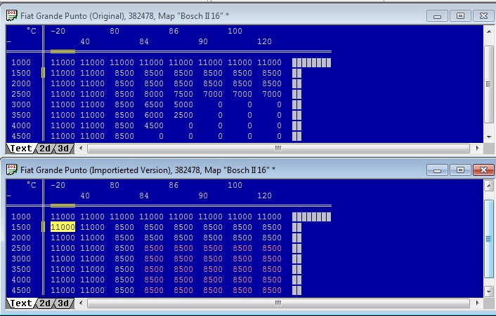

lsdlsd88 Inviato 19 Gennaio 2017 Condividi Inviato 19 Gennaio 2017 4 minutes ago, mario46ad said: qualè il lim in base alla temp? scusate l ignoranza 0x1CF9CC mappa 8x8 lim. IQ temp vs rpm. allego screen mod vs ori 2 Link al commento Condividi su altri siti Altre opzioni di condivisione...
lsdlsd88 Inviato 19 Gennaio 2017 Condividi Inviato 19 Gennaio 2017 (modificato) 12 minutes ago, Tky said: Ahahahhaha.. Lo so che va contro i tuoi principi morali ma ti assicuro che per quella IQ non sale oltre i 90°.. Più che testato! ho come l'impressione che non riguardi la temperatura acqua a giudicare dai valori Modificato 19 Gennaio 2017 da lsdlsd88 1 Link al commento Condividi su altri siti Altre opzioni di condivisione...
Tky Inviato 19 Gennaio 2017 Condividi Inviato 19 Gennaio 2017 Dovrebbe essere temp.acqua a quanto so.. Non uso damos su queste ECU quindi potrei dire fandonie ma a memoria dovrebbe esserelo Link al commento Condividi su altri siti Altre opzioni di condivisione...
lsdlsd88 Inviato 19 Gennaio 2017 Condividi Inviato 19 Gennaio 2017 come vedi dallo screenshot se fosse h2o non dovrebbe superare i 2500 giri quando arriva a 90 gradi. secondo me sono IAT, ma è solo un'ipotesi. 1 Link al commento Condividi su altri siti Altre opzioni di condivisione...
