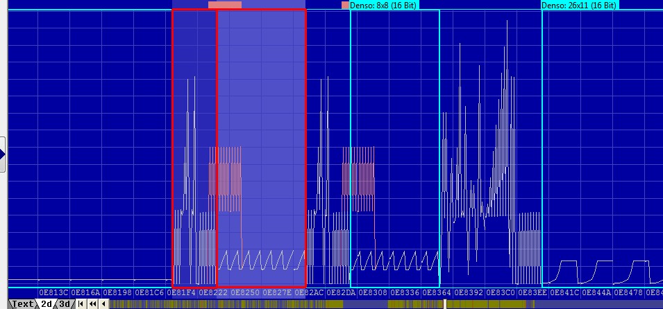

secondo me in quel file hanno fatto dei gran pasticci, vedi screen allegato. probabilmente fatta in automatico con un software che era programmato per un'altra versione di sw della ecu. vedere screenshot.
aspetto commenti da esperti perche' non avevo mai aperto una mappa Delco in vita mia.

quella è la zona che ho corretto hai scritto il file postato?
