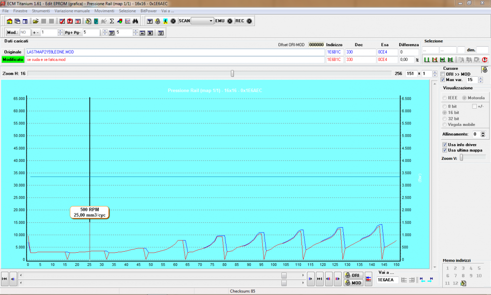

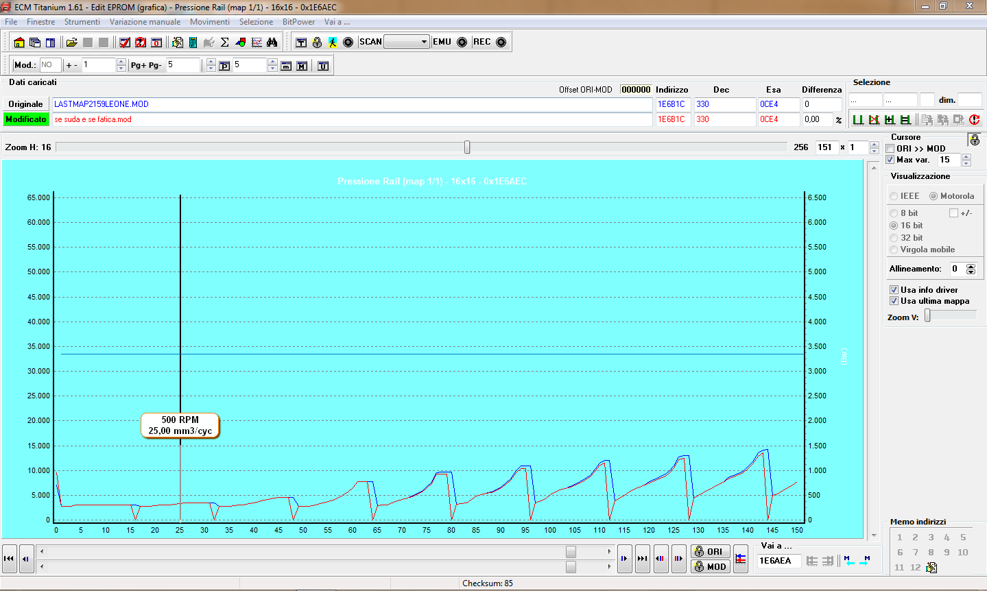

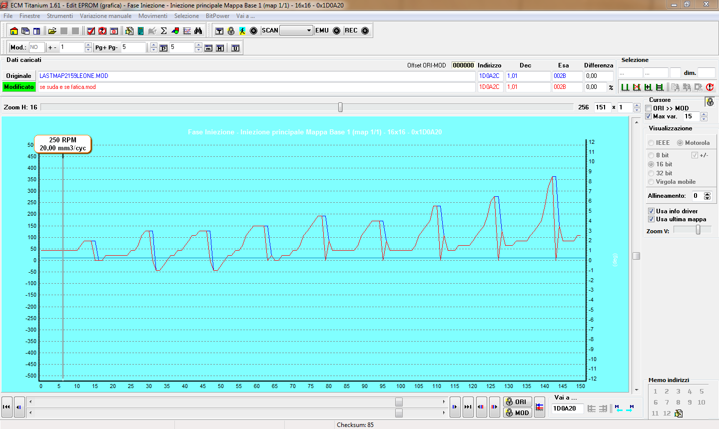

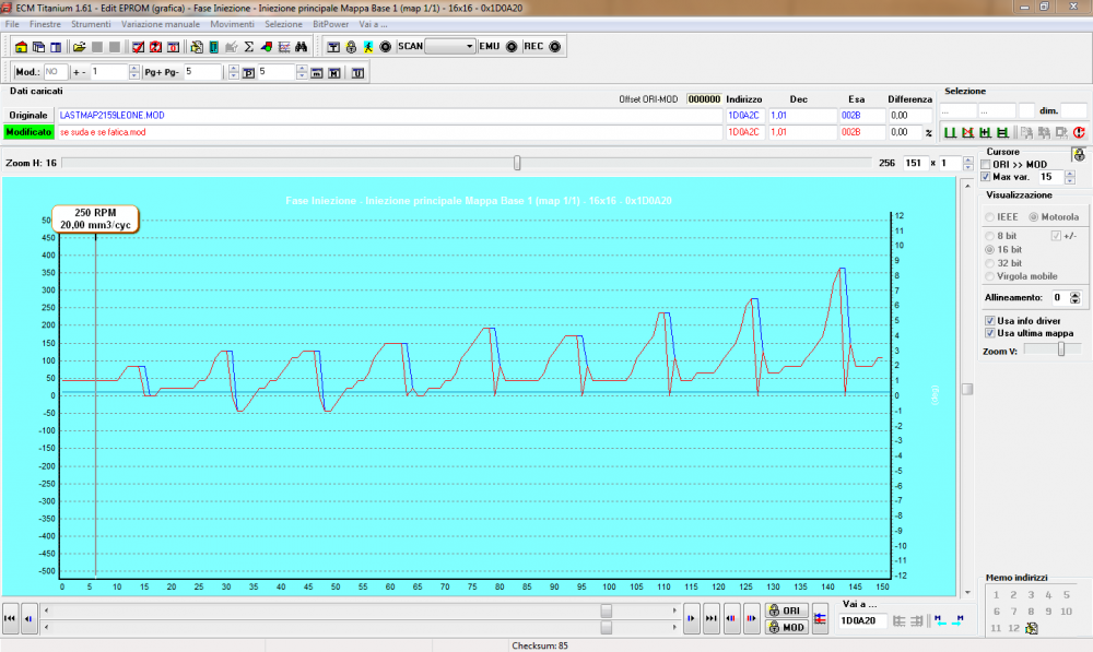

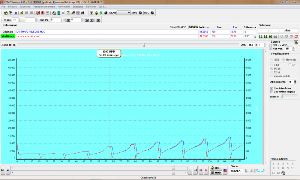

Ho ricontrollato bene la mappa e ci sono un sacco di errori ancora...
La mappa Turbo non capisco come l'hai modificata.. hai dato a % e quella si fa SOLAMENTE a punti...
Mappa Rail sbagliata... hai dato sempre a % ma il BP si ferma a 70mm3...
Limitatori sbagliati..
Mappe pedale sbagliate.. non arrivi a 100mm3, ti fermi molto prima.. Te le ho rimesse ORI da rifare da ZERO!
La mappa "quantità di carburante iniettata" non va toccata.. è la mappa conversione nm/IQ che hai già impostata a 100mm3.. calibra le mappe pedale in base alla IQ messa li, altrimenti fai un bordello medievale e non ci capisci più una se*a di quanto stai iniettando.
Ti posto questa mod con delle modifiche fatte da me, correzioni e mappe incomplete che devi calcolarti.. i punti in tabella che vedi portati a ZERO, sono i punti che devi calcolarti tu e rifai le mappe pedale fatte ad cassius.
Fammi vedere che sai fare!!! ;)
se suda e se fatica.mod
