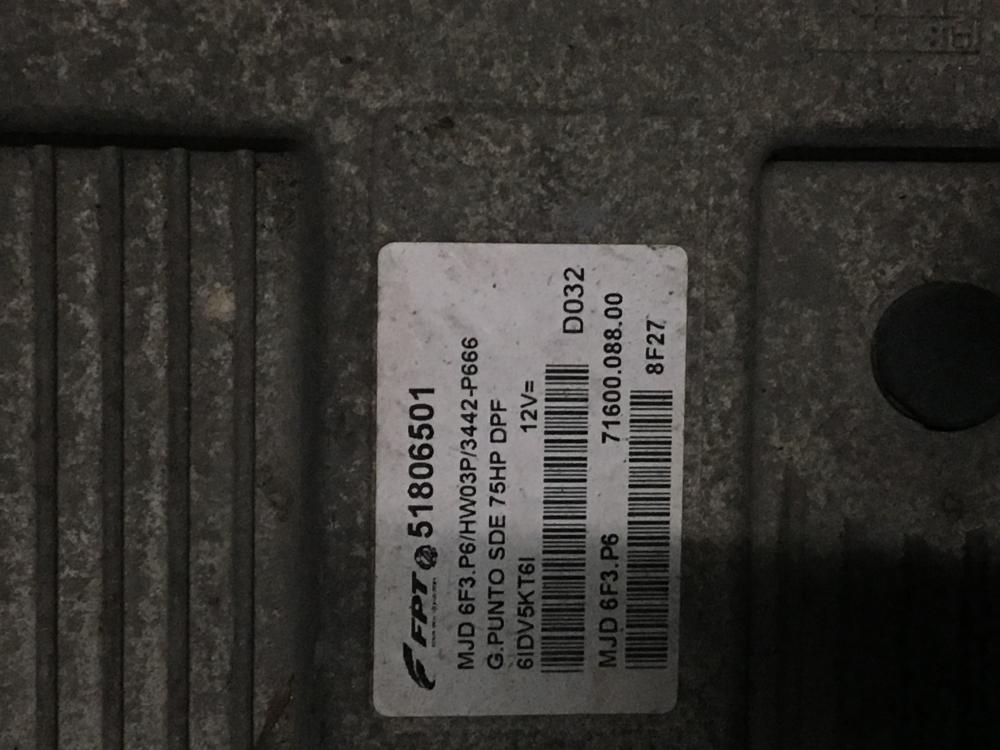

carmine1982 Inviato 9 Novembre 2016 Condividi Inviato 9 Novembre 2016 salve ragazzi buongiorno qualcuno di voi ha questo file letto in bdm cn il galletto centralina fiat punto 75cv cn fap num centralina 51806501 adesso vi allego anche la foto.... mi serve il file bdm completo letto cn galletto grazie Link al commento Condividi su altri siti Altre opzioni di condivisione...

carmine1982 Inviato 10 Novembre 2016 Autore Condividi Inviato 10 Novembre 2016 ragazzi nulla da fare-- o provato cn il file bekup di insonnia... ed in diagnosi il fap nn e presente..... credo che nn sia lui.... poi ho provato cn il file di lorenzo e nn mi si accende proprio la luce del motore....... mi servirebbe il file bdm completo di questo numero se e possibbile Link al commento Condividi su altri siti Altre opzioni di condivisione...
INSONNIA-75 Inviato 10 Novembre 2016 Condividi Inviato 10 Novembre 2016 ho ricontrollato il file. il fap e' presente Link al commento Condividi su altri siti Altre opzioni di condivisione...
carmine1982 Inviato 10 Novembre 2016 Autore Condividi Inviato 10 Novembre 2016 Allora c'è da pensare che la carcassa fuori e lei ed all interno. E una centralina senza FAP altrimenti Nn si spiega... io ho inserito tt il bekup all interno. Fatto la diagnosi. E mi fa sempre che il FAP Nn e presente. Adesso vedo di provare cn in altra centralina Link al commento Condividi su altri siti Altre opzioni di condivisione...
carmine1982 Inviato 10 Novembre 2016 Autore Condividi Inviato 10 Novembre 2016 Ho preso una centralina 8df 500 cn FAP ho fatto la diagnosi. E nei parametri il fap era presente.... poi ho provato cn il file di insonnia backup completo e ho rifatto dinuovo la diagnosi e il FAP Nei parametri lo dava Nn presente.. credo che il file Nn abbia il FAP Quello che mi hai mandato... ne domani cerco una centralina uguale e la monto sopra Link al commento Condividi su altri siti Altre opzioni di condivisione...

carmine1982 Inviato 11 Novembre 2016 Autore Condividi Inviato 11 Novembre 2016 Buonguorno. Se leggi bene nel post. Io ho detto che la mia centralina e una 6f3 grande punto cn FAP. Il nostro amico mi ha mandato un backup completo lo scritto al banco. Lo montato sull auto. E nei parametri il FAP lo da Nn presente..... poi cosa ho fatto. Ho preso in altra centralina 8df simile a quella della 6f3. Cn fap facendo la diagnosi. I parametri del FAP. Sn presenti..... tutto qua. Io cercavo se qualcuno avesse lo stesso numero di centralina di un beckup completo.... comunque io ringrazio ugualmente a tt voi della disponibilità. Buona giornata ragazzi. Link al commento Condividi su altri siti Altre opzioni di condivisione...
carmine1982 Inviato 11 Novembre 2016 Autore Condividi Inviato 11 Novembre 2016 ragazzi ho letto ancche la eeprom... ma nn si trova cn i stessi numeri che ci stanno scritto sulla central,ina........ se qualcuno a un beckap completo grazie Link al commento Condividi su altri siti Altre opzioni di condivisione...
scican25 Inviato 11 Novembre 2016 Condividi Inviato 11 Novembre 2016 4 ore fa, carmine1982 ha scritto: ragazzi ho letto ancche la eeprom... ma nn si trova cn i stessi numeri che ci stanno scritto sulla central,ina........ se qualcuno a un beckap completo grazie sicuramente mi sono confuso un pochino ... puoi postare i dati ecu precisi di un backup completo che cerchi , e vediamo se me lo trovo Link al commento Condividi su altri siti Altre opzioni di condivisione...
carmine1982 Inviato 11 Novembre 2016 Autore Condividi Inviato 11 Novembre 2016 scusami sto dal cellulare e Nn mi fa caricare la foto. Vedi che nei messaggi precedenti ho messo la foto. C'è scritto tt sopra. Grazie Link al commento Condividi su altri siti Altre opzioni di condivisione...
