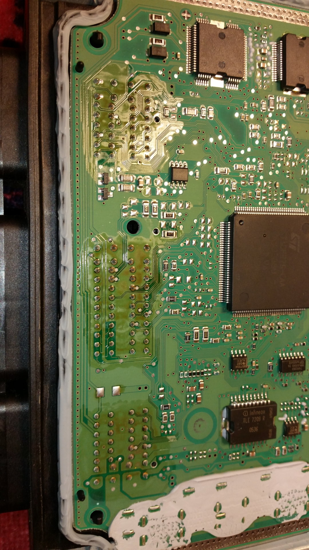

devi guardare lo stato dei connettori centralina, non l'interno
In questo momento, patrickmotors ha scritto:
Perfetto i connettori gli ho guardati e sembrano apposto un po sporchi dove ci sono i cavi ma nulla di che provo a spruzzare dell aria compressa per pulire?
rimontala così com'è non è un problema della ecu motore ... i questi stanno ..
