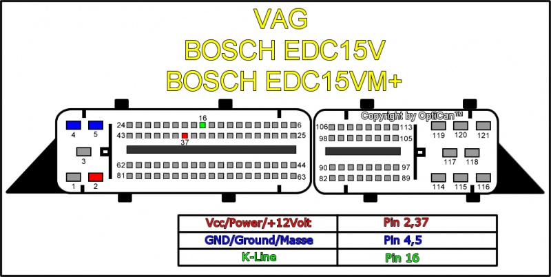

ek44 Inviato 24 Ottobre 2016 Autore Condividi Inviato 24 Ottobre 2016 grazie ragazzi, domani metto su il circuitino e la provo a scrivere un bel po di volte. ho visto che ha due positivi e due negativi, immagino che siano i rispettivi per l'alimentazione continua e quella per la fase di quadro, inserisco solo l'interruttore su quest'ultima cosi posso fare i vari accendi e spegni. se proprio non va neanche cosi vedrò di provare la boot mode, anche se la cosa non mi entusiasma Link al commento Condividi su altri siti Altre opzioni di condivisione...

ek44 Inviato 25 Ottobre 2016 Autore Condividi Inviato 25 Ottobre 2016 22 ore fa, filetuning87 ha scritto: per il tool qualsiasi tu usi pin 7 kline pin 16 positivo pin 4 e 5 massa per quanto riguarda il pinout della ecu basta cercare su google e ti trovi il pinout che ti interessa e l'alimentatore basta che sia un 12 volt almeno 2 ampere attento però a non invertire il positivo con il negativo ciao filetuning87, ma se da obd non riesco a riprenderla dal pettine che dovrebbe cambiare? un altra cosa, sui due positivi quale dovrebbe essere a fare la fase della chiave (acceso o spento) immagino di dover mettere un interruttore sul pin più piccolo e lasciare il pin più grande sempre in tensione giusto? un ultima cosa, senza boot mode come riesce a scriverla comunque il gallo? grazie in anticipo, e soprattutto scusa per le tante domande. Link al commento Condividi su altri siti Altre opzioni di condivisione...

filetuning87 Inviato 25 Ottobre 2016 Condividi Inviato 25 Ottobre 2016 9 minuti fa, ek44 ha scritto: ciao filetuning87, ma se da obd non riesco a riprenderla dal pettine che dovrebbe cambiare? un altra cosa, sui due positivi quale dovrebbe essere a fare la fase della chiave (acceso o spento) immagino di dover mettere un interruttore sul pin più piccolo e lasciare il pin più grande sempre in tensione giusto? un ultima cosa, senza boot mode come riesce a scriverla comunque il gallo? grazie in anticipo, e soprattutto scusa per le tante domande. Dal pettine vai direttamente in comunicazione kline ed è più probabile riprenderla senza problemi io ne ho fatte tante anche dissaldando la flash e riscritto a banco con gq ,ma cmq secondo me hai buone probabilità di riscrivere a banco.per l'alimentazione non ti complicare la vita prendi un alimentatore 12v di quelli a spina almeno 2 ampere del tipo stabilizzato lo trovi anche nei centri Gbc o elettro fornitura,trova in demolizione un eobd femmina collega il positivo al 16 del tool e la massa Pin 4 5 e se vuoi metti un interruttore nel +15 altrimenti puoi anche non mettere nulla quando ti chiede di chiudere il quadro stacchi l'alimentazione alla fine stai lavorando su un edc15 abbastanza semplice e dura a morire non è un edc17 o altre ecu che richiedono un attenzione e precisione in tutte le fasi 2 Link al commento Condividi su altri siti Altre opzioni di condivisione...
INSONNIA-75 Inviato 25 Ottobre 2016 Condividi Inviato 25 Ottobre 2016 Questi sono i collegamenti 1 Link al commento Condividi su altri siti Altre opzioni di condivisione...
filetuning87 Inviato 25 Ottobre 2016 Condividi Inviato 25 Ottobre 2016 Esatto è una prova di 10 minuti al massimo 5 fili se hai un vecchio tool tipo Kwp2000 o anche gallo la riscrivi Link al commento Condividi su altri siti Altre opzioni di condivisione...
ek44 Inviato 25 Ottobre 2016 Autore Condividi Inviato 25 Ottobre 2016 qui in zona per prendere l'alimentatore non c'è un posto fornito, dovrei ordinarlo. per il momento penso che usero la batteria dell'auto ben carica cosi da non avere problemi. farò la prova come dici, e poi vi dico. il mio unico dubbio sulla prova è il passaggio che fanno i dati, ad esempio nell'impianto di una motronic il pin k arriva con un filo diretto dal pin della presa al pin della centralina, qui non è lo stesso? purtroppo non ho sotto mano lo schema del cablaggio, per questo ti pongo questa domanda. comunque sto gia preparando il tutto in attesa che la batteria sia ben carica Link al commento Condividi su altri siti Altre opzioni di condivisione...
ek44 Inviato 25 Ottobre 2016 Autore Condividi Inviato 25 Ottobre 2016 (modificato) 40 minuti fa, INSONNIA-75 ha scritto: Questi sono i collegamenti la mia è una edc15p+, ma il collegamento vedo che è lo stesso Modificato 25 Ottobre 2016 da ek44 Link al commento Condividi su altri siti Altre opzioni di condivisione...

INSONNIA-75 Inviato 25 Ottobre 2016 Condividi Inviato 25 Ottobre 2016 Allora ricapitoliamo , devi smontare la centralina dalla macchina la metti sul banco fai i collegamenti postati e la scrivi utilizzando il protocollo come se stessi in auto ( cosi escludi tutto.l impianto dell auto e vai diretto ) Link al commento Condividi su altri siti Altre opzioni di condivisione...
INSONNIA-75 Inviato 25 Ottobre 2016 Condividi Inviato 25 Ottobre 2016 No xche è lo stesso collegamento come se fossi in auto fai sempre lettura seriale ma baipassi tutto 1 Link al commento Condividi su altri siti Altre opzioni di condivisione...
