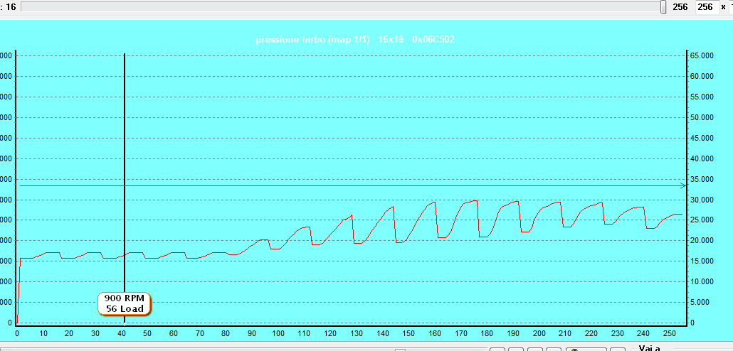

zxrrr Inviato 9 Ottobre 2016 Condividi Inviato 9 Ottobre 2016 Salve ragazzi, vi allego lo screenshot di una mappa, chiedo a voi esperti se possa essere la mappa del Turbo. Sto studiando questa Sid 804, è di una Citroen C3 hdi 8v 68cv. Grazie citroen_c3_ sid804_5WS40115C-T Link al commento Condividi su altri siti Altre opzioni di condivisione...
gtinero Inviato 10 Ottobre 2016 Condividi Inviato 10 Ottobre 2016 17 ore fa, zxrrr ha scritto: Salve ragazzi, vi allego lo screenshot di una mappa, chiedo a voi esperti se possa essere la mappa del Turbo. Sto studiando questa Sid 804, è di una Citroen C3 hdi 8v 68cv. Grazie citroen_c3_ sid804_5WS40115C-T secondo me no. deve essere simile a questa anche se su queste ecu al 90% la gestione è meccanica, non sono a geo variabile 1 Link al commento Condividi su altri siti Altre opzioni di condivisione...
zxrrr Inviato 10 Ottobre 2016 Autore Condividi Inviato 10 Ottobre 2016 11 minuti fa, gtinero ha scritto: secondo me no. deve essere simile a questa anche se su queste ecu al 90% la gestione è meccanica, non sono a geo variabile Grazie GTINERO ... meccanicamente già siamo intervenuti e si sono percepiti i cambiamenti, sto cercando di imparare un po' questa Sid804 visto che ho modo di fare te. Link al commento Condividi su altri siti Altre opzioni di condivisione...

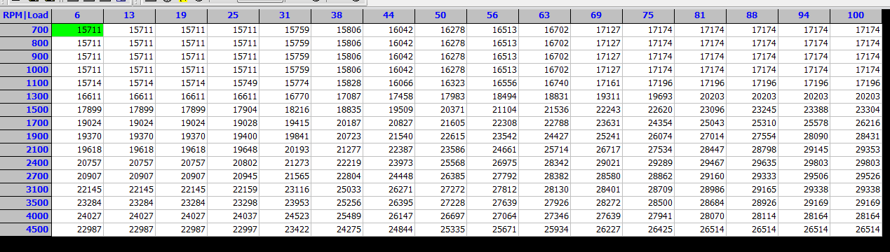

gtinero Inviato 10 Ottobre 2016 Condividi Inviato 10 Ottobre 2016 2 ore fa, zxrrr ha scritto: Grazie GTINERO ... meccanicamente già siamo intervenuti e si sono percepiti i cambiamenti, sto cercando di imparare un po' questa Sid804 visto che ho modo di fare te. Ho trovato gli indirizzi turbo: da 06C98A fino 06CB8A la mappa è una 16X16 e questi sono i valori corrispondenti: se ti serve ho anche la mappa rail 2 Link al commento Condividi su altri siti Altre opzioni di condivisione...
dragusdrake Inviato 10 Ottobre 2016 Condividi Inviato 10 Ottobre 2016 come si leggono questi valori? mi sembra strano la turbina gira a 1.9 Link al commento Condividi su altri siti Altre opzioni di condivisione...
gtinero Inviato 10 Ottobre 2016 Condividi Inviato 10 Ottobre 2016 Nel post dello studio impariamo le Siemens ci stanno le tabelle di conversione, ma sinceramente non le ho capite. Ma di sicuro il turbo non gira a 1.9 2 Link al commento Condividi su altri siti Altre opzioni di condivisione...

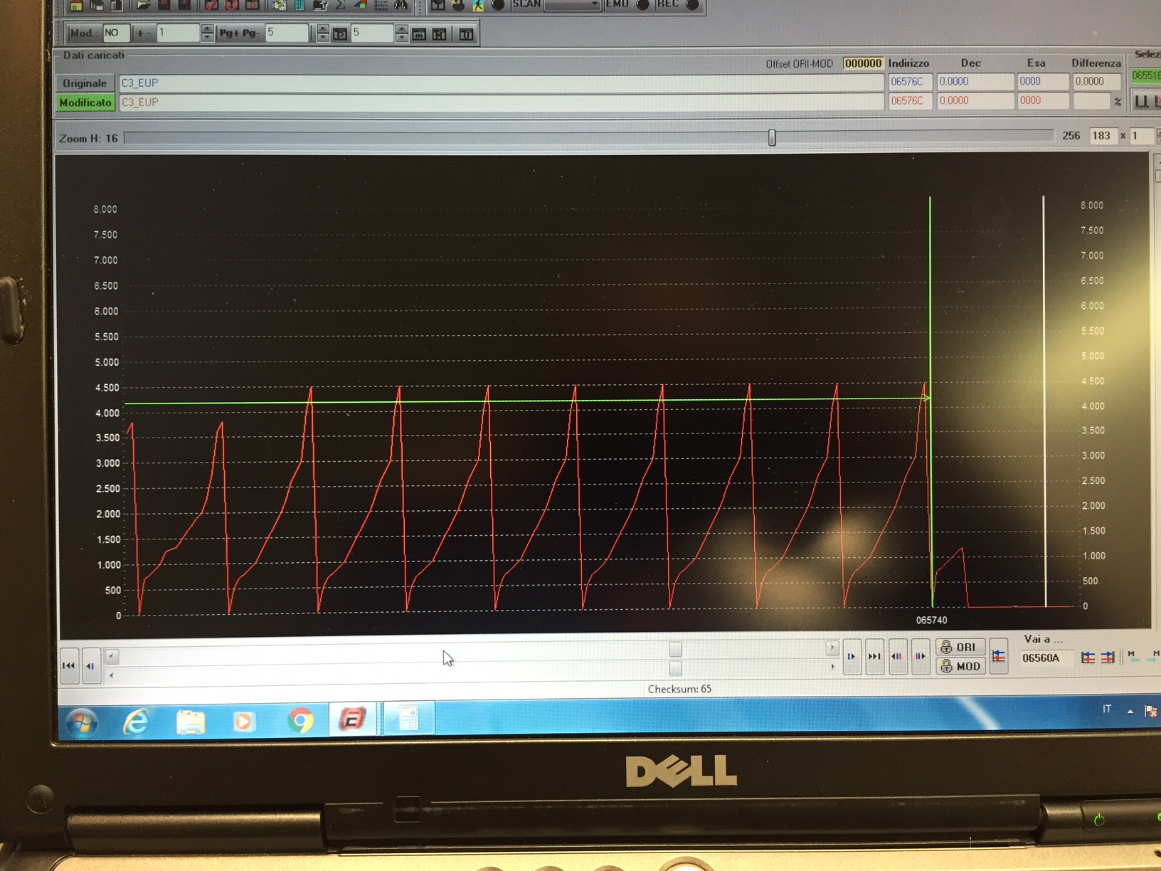

zxrrr Inviato 11 Ottobre 2016 Autore Condividi Inviato 11 Ottobre 2016 11 ore fa, gtinero ha scritto: Nel post dello studio impariamo le Siemens ci stanno le tabelle di conversione, ma sinceramente non le ho capite. Ma di sicuro il turbo non gira a 1.9 Buongiorno GTI, grazie tanto per il suggerimento, anche la mappa rail mi farebbe piacere. Per quanto riguarda le tabelle di conversione anche io ho provato ad interpretarle, ma non ne sono venuto a capo Sempre con l'aiuto dei post ho trovato i limitatori di coppia e dovrebbero essere quelli nella zona dell' indirizzo 06733A Link al commento Condividi su altri siti Altre opzioni di condivisione...
