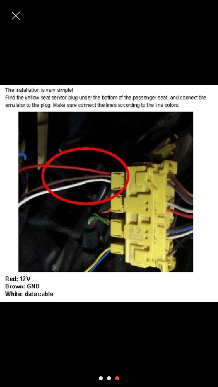

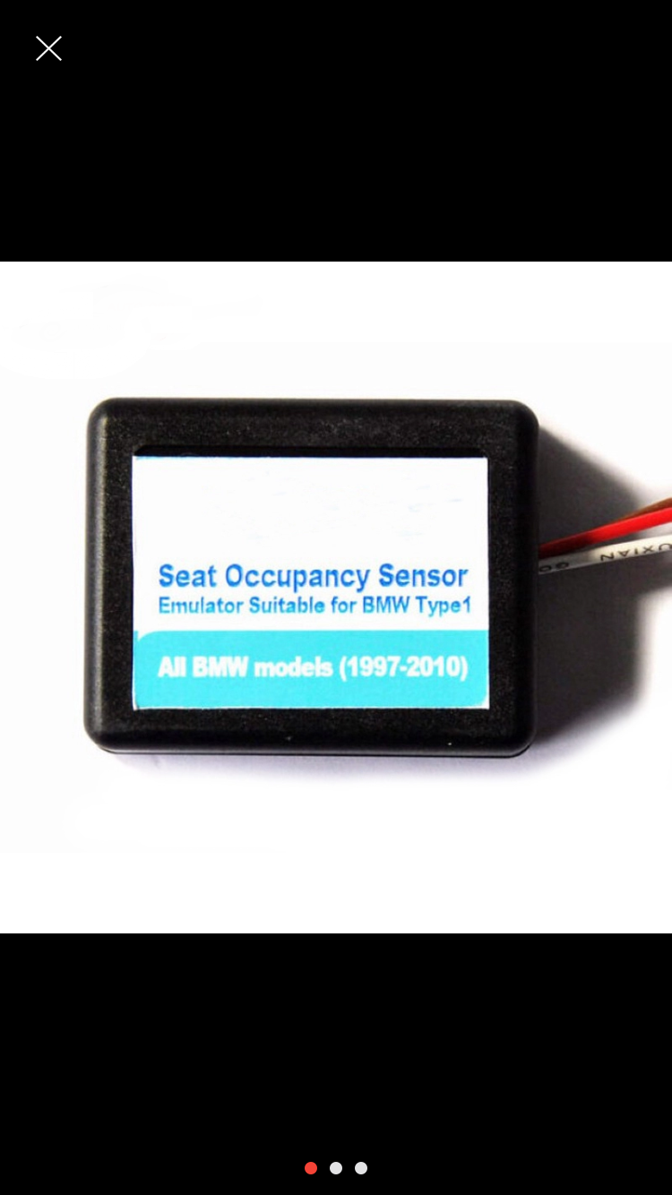

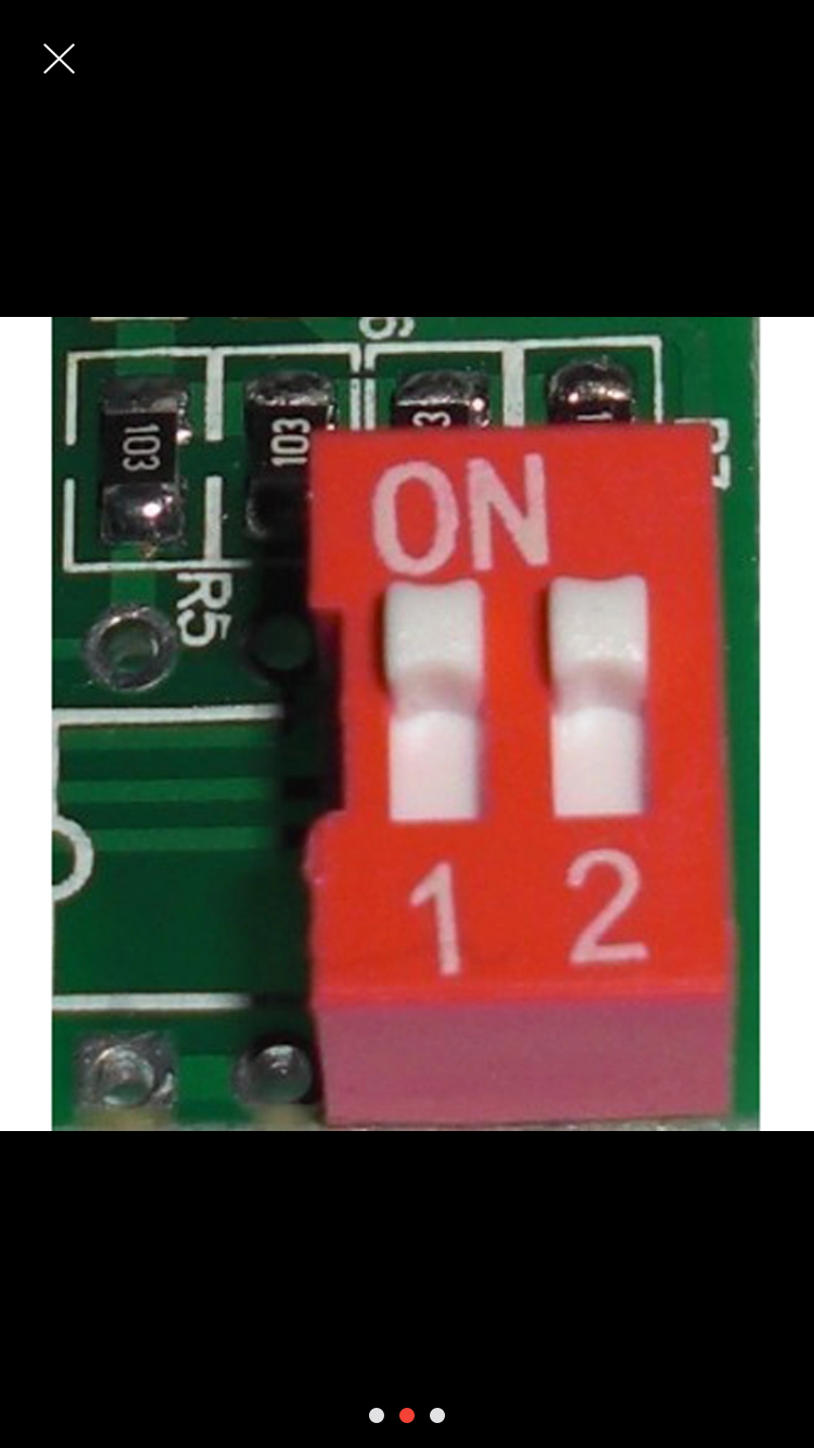

luciano 974 Inviato 29 Settembre 2016 Condividi Inviato 29 Settembre 2016 io monto questi hanno dei tasti interni a seconda della vettura da montare gia testato su bmw Link al commento Condividi su altri siti Altre opzioni di condivisione...
raffaell0 Inviato 29 Settembre 2016 Condividi Inviato 29 Settembre 2016 (modificato) 6 minuti fa, luciano 974 ha scritto: io monto questi hanno dei tasti interni a seconda della vettura da montare gia testato su bmw Luciá? Le puoi mettere un pó piú grandi sté foto? Se clicchi vedi cosa intendo, serve la lente per capire qualcosa. 2 ore fa, alechisi ha scritto: Sapete se Qualcuno lo ha già provato? È possibile avere un link per vederlo? Per fare un lavoro per bene, oltre all emulatore si deve anche codificare. Per es se hai il cicalino, o la spia della cintura che rimane accesa. Modificato 29 Settembre 2016 da raffaell0 smile dimenticata Link al commento Condividi su altri siti Altre opzioni di condivisione...
luciano 974 Inviato 29 Settembre 2016 Condividi Inviato 29 Settembre 2016 (modificato) Vedi così evitiamo di postare immagini con pubblicità !!!! grazie Modificato 29 Settembre 2016 da alessio1993 1 Link al commento Condividi su altri siti Altre opzioni di condivisione...
raffaell0 Inviato 29 Settembre 2016 Condividi Inviato 29 Settembre 2016 Grazie, adesso si che riesco a vedere, é un cavallo? , scherzo, é ok Link al commento Condividi su altri siti Altre opzioni di condivisione...
alechisi Inviato 29 Settembre 2016 Autore Condividi Inviato 29 Settembre 2016 E l'airbag rimane sempre attivo giusto? Link al commento Condividi su altri siti Altre opzioni di condivisione...
luciano 974 Inviato 29 Settembre 2016 Condividi Inviato 29 Settembre 2016 Si come se ci fosse sempre seduto un passeggero Link al commento Condividi su altri siti Altre opzioni di condivisione...
