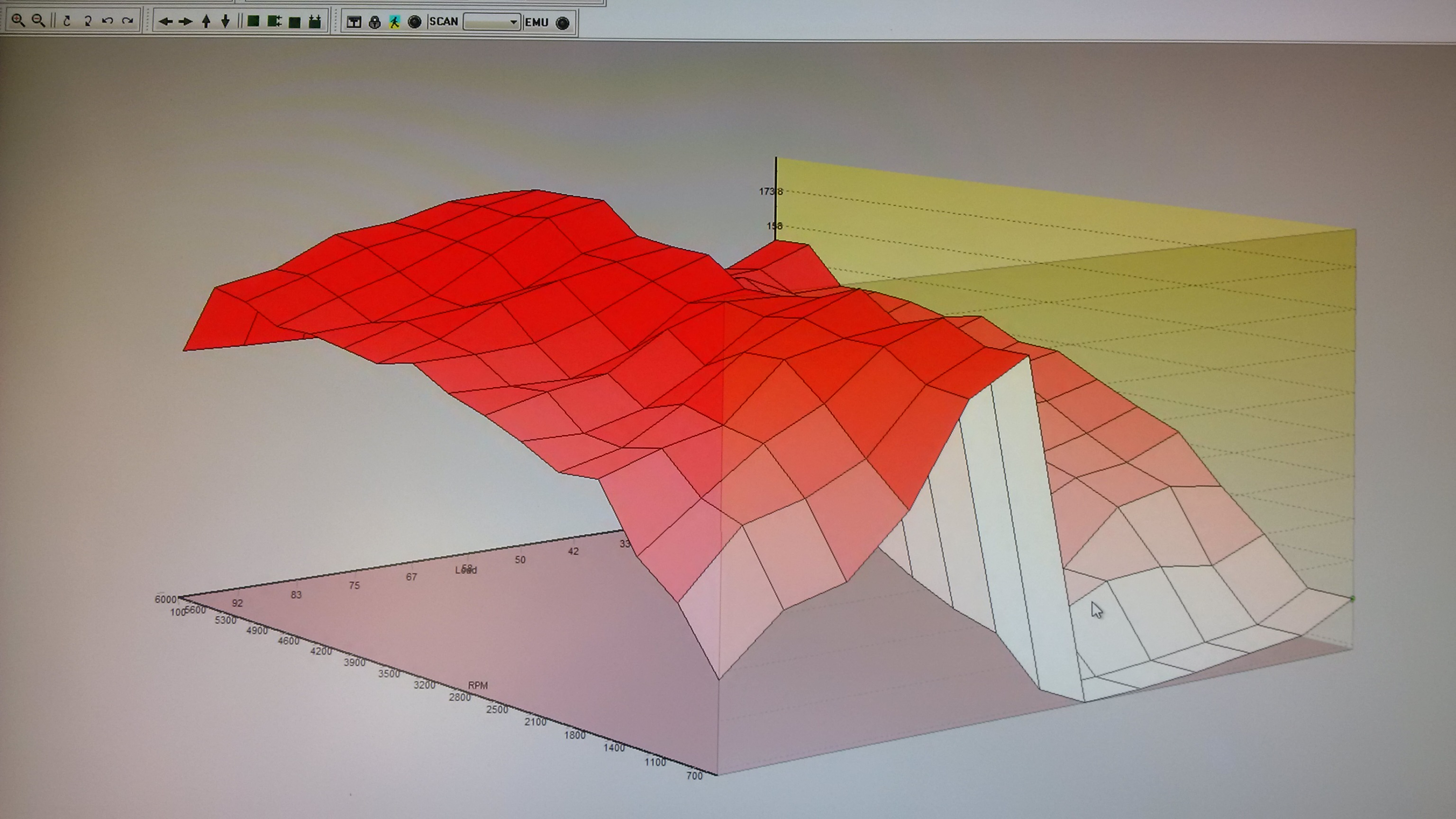

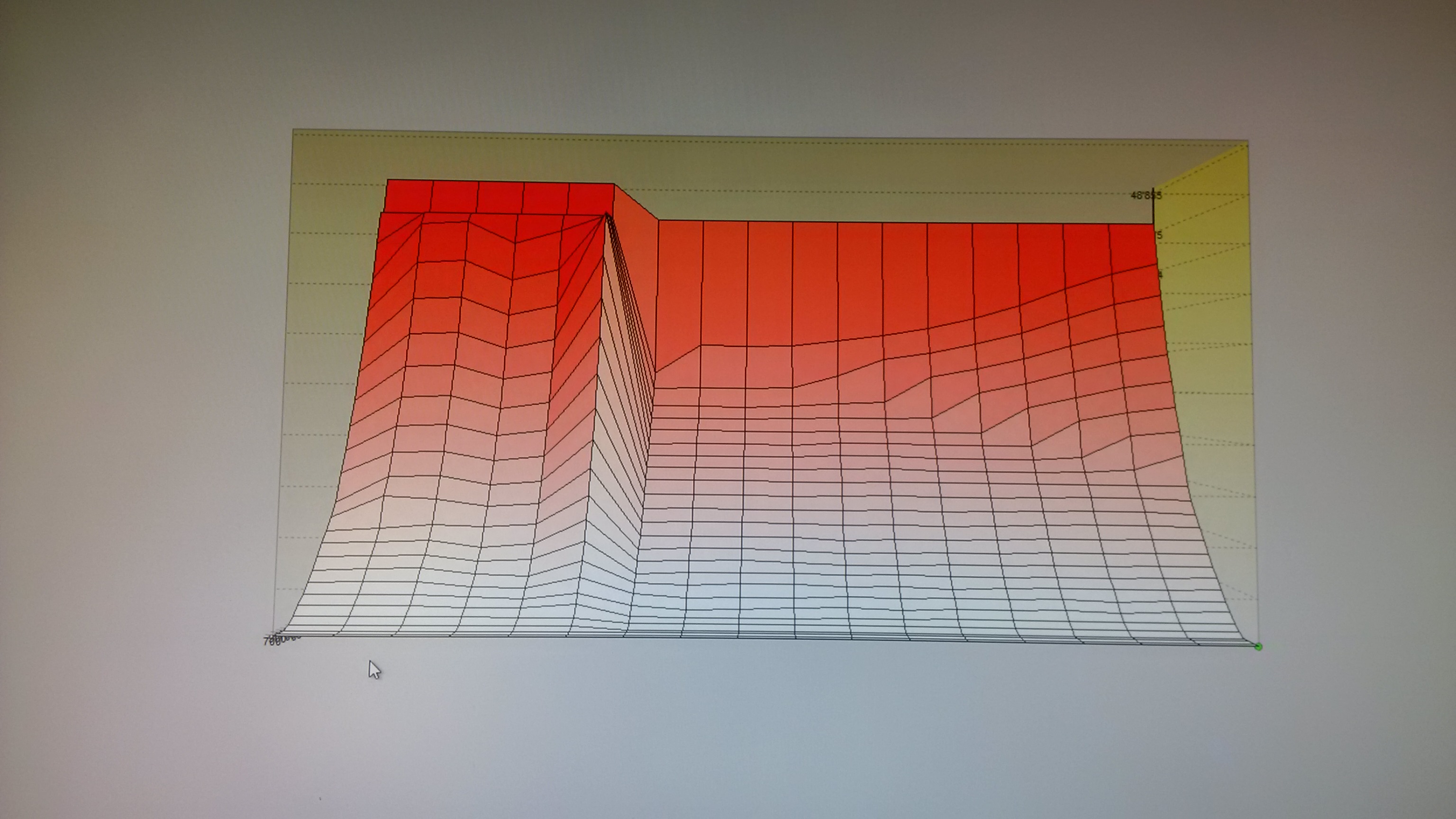

Salve ho una serie di domande:
  • L'anticipo iniezione parzializzato in Ecm Tianium rispecchia la realtà?  (Incremento del valore rispecchia un reale aumento di anticipo)
  • Le mappe di correzione invece come intervengono?
  • Posso già ora migliorare la gestione motore e poi rifinire l'AFR quando arriva la sonda?
Un altra cosa nelle due mappature del file ori (anticipo parzializzato e iniezione parzializzato) è presente un grosso scalino:blink: dal 67% del carico fino al 100% non riesco a capirne il motivo qualcuno può aiutarmi?

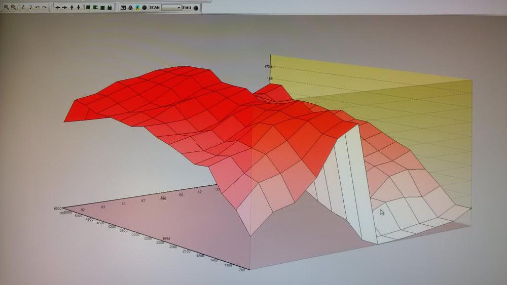

Allego un file .mod che ho creato e deu screen della mappa di anticipo parzializzato e iniezione parzializzata per far capire cosa intendo con scalino.
SIM210mod
Ospite sergioT
ho qualche dubbio che quelle immagini rappresentino anticipo e iniezione.
o forse è una questione di come rappresentare le mappe, o hanno assi invertiti, o vanno lette in bit con segno.

Potrebbe essere che il driver differisce di una lettere finale? Siemens Sim210 S120977315F è la centralina invece il driver usato esplicita come sigla Siemens Sim210 S120977315H
-Aggiornamento:
-Ok ho risolto cambiando driver ora la rappresentazione risulta corretta-
