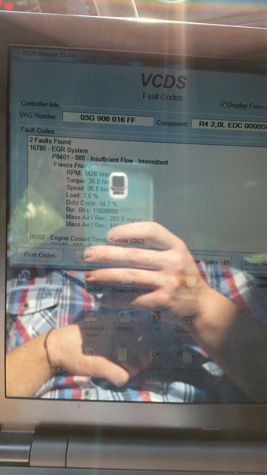

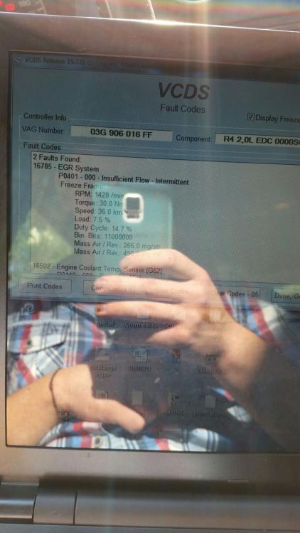

Raffaele96 Inviato 24 Settembre 2016 Autore Condividi Inviato 24 Settembre 2016 8 minuti fa, paoletto ha scritto: Ti ripeto se hai la parte elettrica rotta se la chiudi da mappa di da ugualmente errore devi posate anche numero di guasto che ti da codice obd errore P....... ecco l errore che mi da! Link al commento Condividi su altri siti Altre opzioni di condivisione...
paoletto Inviato 24 Settembre 2016 Condividi Inviato 24 Settembre 2016 Vedo che errore p0401 che centralina monta la macchina presumo edc16u....ma la macchina quando compare errore va in recovery cioè cala la potenza o non accelera tutto perché se fosse così anche cancellando errore dtc p0401 togli la spia avaria motore ma non il recovery...parola agli esperti...ciao Link al commento Condividi su altri siti Altre opzioni di condivisione...
