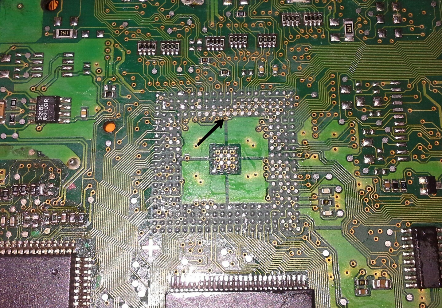

T_E_O Inviato 4 Ottobre 2016 Autore Condividi Inviato 4 Ottobre 2016 Se può servire..... 2 Link al commento Condividi su altri siti Altre opzioni di condivisione...

T_E_O Inviato 6 Ottobre 2016 Autore Condividi Inviato 6 Ottobre 2016 Ecco il guasto.... saldature fredde. 3 Link al commento Condividi su altri siti Altre opzioni di condivisione...

T_E_O Inviato 6 Ottobre 2016 Autore Condividi Inviato 6 Ottobre 2016 Ora rimane un problemino.... come fare il rework... si accettano suggerimenti. .. Link al commento Condividi su altri siti Altre opzioni di condivisione...
OMBRA Inviato 6 Ottobre 2016 Condividi Inviato 6 Ottobre 2016 29 minuti fa, teo74 ha scritto: Ora rimane un problemino.... come fare il rework... si accettano suggerimenti. .. bisogna essere pratici è avere una stazione saldante bga con le suddette dime per ogni processore Link al commento Condividi su altri siti Altre opzioni di condivisione...
Gianniglf Inviato 6 Ottobre 2016 Condividi Inviato 6 Ottobre 2016 Io proverei con il phon. Tanto non c'è niente da perdere. Se funziona bene altrimenti è già da cestinare. Metterei un po' di flussante liquido in modo che entri da sotto per poi riscaldare il processore in modo da far riscogliere lo stagno. Magari in leggero peso poggiato sopra al micro in modo che ne si sposta col flusso dell'aria e aiuta lo stagno ad amalgamarsi quando si scioglie Link al commento Condividi su altri siti Altre opzioni di condivisione...
