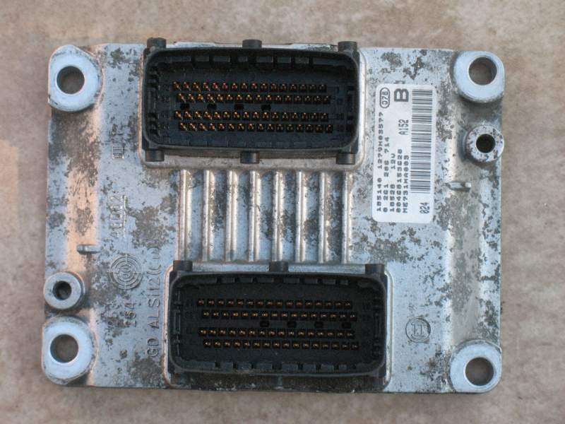

peppe67 Inviato 4 Settembre 2016 Autore Condividi Inviato 4 Settembre 2016 anzi tutto grazie e una 3200 cc centralina ibrida me731a034 questo e quello che ce scritto sopra allego foto Link al commento Condividi su altri siti Altre opzioni di condivisione...
OMBRA Inviato 4 Settembre 2016 Condividi Inviato 4 Settembre 2016 5 minutes ago, peppe67 said: anzi tutto grazie e una 3200 cc centralina ibrida me731a034 questo e quello che ce scritto sopra allego foto se riesci leggi anche eprom .. altrimenti prova con il file che ti ho postato è facci sapere Link al commento Condividi su altri siti Altre opzioni di condivisione...

sergioT Inviato 5 Settembre 2016 Condividi Inviato 5 Settembre 2016 la foto che hai pubblicato è di una centralina 4 cil 1600 leggo id 0261206714 e se ho letto bene è una 1600 se programmi il file del 6 cil , la programmazione va a buon fina ma la centralina non funziona, perché comanda solo 4 iniettori Link al commento Condividi su altri siti Altre opzioni di condivisione...
peppe67 Inviato 5 Settembre 2016 Autore Condividi Inviato 5 Settembre 2016 (modificato) quella è una foto che ho messo per far vedere come è la centralina. l'auto è una 147 3200 gta. Modificato 5 Settembre 2016 da Tky itaGliano correggiuto Link al commento Condividi su altri siti Altre opzioni di condivisione...
