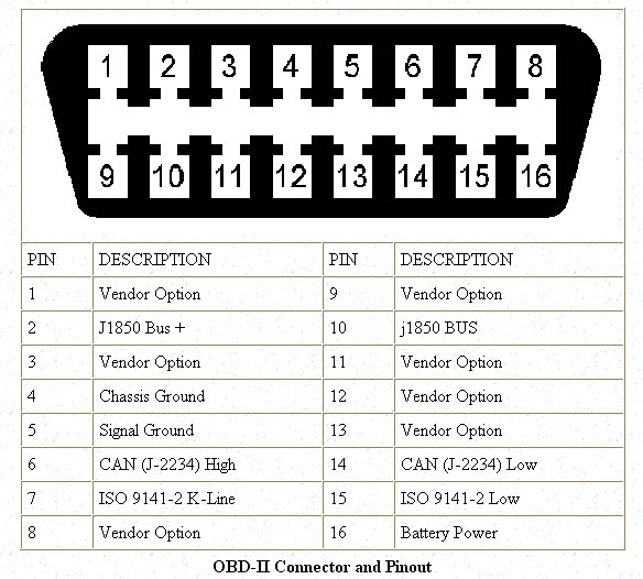

filetuning87 Inviato 3 Settembre 2016 Condividi Inviato 3 Settembre 2016 hai la rete can in corto controlla resistenza tra can l e can h da presa diagnosi pin 6 pin 14 devi avere 60 ohm se hai un valore più alto o un corto controlla tutti gli altri moduli che lavorano con esse quadro strumenti autoradio se originale abs ecc.... 2 Link al commento Condividi su altri siti Altre opzioni di condivisione...

lorix96 Inviato 3 Settembre 2016 Autore Condividi Inviato 3 Settembre 2016 Grazie a tutti per le risposte. Allora lunedi provo come prima cosa la resistenza sulla presa obd come consigliato da filetuning87- il relè principale quale sarebbe? la cosa strana è che non comunica proprio con la centralina motore Link al commento Condividi su altri siti Altre opzioni di condivisione...

lorix96 Inviato 5 Settembre 2016 Autore Condividi Inviato 5 Settembre 2016 Ho provato a verificare la resistenza se era superiore a 60ohm ma il tester non misura niente. Link al commento Condividi su altri siti Altre opzioni di condivisione...
filetuning87 Inviato 5 Settembre 2016 Condividi Inviato 5 Settembre 2016 per controllare la resistenza devi avere tutti i moduli collegati centralina motore ecc 1 Link al commento Condividi su altri siti Altre opzioni di condivisione...
lorix96 Inviato 5 Settembre 2016 Autore Condividi Inviato 5 Settembre 2016 Fatto, avevo pure il quadro acceso ma niente Link al commento Condividi su altri siti Altre opzioni di condivisione...
Gianniglf Inviato 5 Settembre 2016 Condividi Inviato 5 Settembre 2016 Mi sa che sia proprio tranciata da qualche parte. Quali pin uni per controllare la linea can Link al commento Condividi su altri siti Altre opzioni di condivisione...
lorix96 Inviato 5 Settembre 2016 Autore Condividi Inviato 5 Settembre 2016 Pin 6 e 14 come consigliato da filetuning87 Link al commento Condividi su altri siti Altre opzioni di condivisione...
