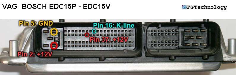

lorix96 Inviato 1 Settembre 2016 Autore Condividi Inviato 1 Settembre 2016 e il filo boot dove lo metto? Link al commento Condividi su altri siti Altre opzioni di condivisione...
OMBRA Inviato 1 Settembre 2016 Condividi Inviato 1 Settembre 2016 12 minutes ago, lorix96 said: e il filo boot dove lo metto? devi aprire la ecu è individuare la flash 29f400 li va il boot Link al commento Condividi su altri siti Altre opzioni di condivisione...
lorix96 Inviato 1 Settembre 2016 Autore Condividi Inviato 1 Settembre 2016 E all'fgtech devo collegare l'alimentatore sia all'interfaccia che al cavo con tutti quei fili? Link al commento Condividi su altri siti Altre opzioni di condivisione...
OMBRA Inviato 1 Settembre 2016 Condividi Inviato 1 Settembre 2016 basta solo al tool Link al commento Condividi su altri siti Altre opzioni di condivisione...
lorix96 Inviato 1 Settembre 2016 Autore Condividi Inviato 1 Settembre 2016 Arriva al 28% e mi dà ardore già nel ecu id. Come mai? Link al commento Condividi su altri siti Altre opzioni di condivisione...
lorix96 Inviato 1 Settembre 2016 Autore Condividi Inviato 1 Settembre 2016 Errore* Link al commento Condividi su altri siti Altre opzioni di condivisione...
OMBRA Inviato 1 Settembre 2016 Condividi Inviato 1 Settembre 2016 10 minutes ago, lorix96 said: Errore* ricontrolla i collegamenti il boot tienilo un po poi toglilo Link al commento Condividi su altri siti Altre opzioni di condivisione...
lorix96 Inviato 2 Settembre 2016 Autore Condividi Inviato 2 Settembre 2016 Ma devo selezionare il driver golf 4 edc15p oppure altri driver? Link al commento Condividi su altri siti Altre opzioni di condivisione...
gasluc01 Inviato 2 Settembre 2016 Condividi Inviato 2 Settembre 2016 vai nella sezione boot e selezioni i driver con la sigla della tua flash per mettere in boot di solito e il pin 28 sempre della flash 29f.... Link al commento Condividi su altri siti Altre opzioni di condivisione...
lorix96 Inviato 3 Settembre 2016 Autore Condividi Inviato 3 Settembre 2016 non fa nemmeno ecu id se seleziono 29f400 Link al commento Condividi su altri siti Altre opzioni di condivisione...
