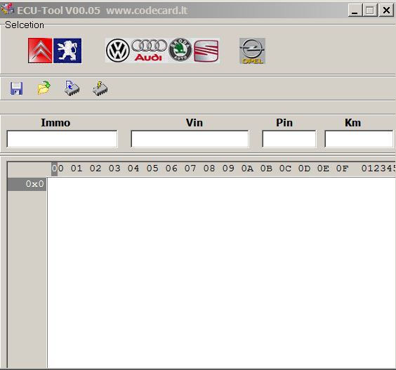

non voglio dire castronerie, ma domando, non è che l'utente Nik95 da obd ha letto la eprom anzichè la flash?, perche a me risulta che c'è un programma che legge da obd le edc15 del gruppo vag, allego un immagine del programma, parola poi a chi ne sà sicuramente di più, ecureader edc15.JPG
si si sisco ok da eeprom ma l'utente ha specificato da flash cosa poco probabile !! o meglio se è riuscito vorrei capire come ha fatto sarei curioso

Ciao Alessio,ti posso garantire che il software che ha menzionato l'utente nik95 effettua la scodifica sulle edc15 vag,sulla flash e non sulla e2p e funziona,un po di anni fa l'ho usato diverse volte prima di scoprire che si poteva effettuare sulla e2p .
ma è lo stesso sw che ha postato sisco ? questa non la sapevo che si poteva effettuare sulla flash !! buono a sapersi ..io al momento sempre fatte da e2p ecco perchè del mio stupore

No non è lo stesso software che ha postato sisco, è  carsoftware come quello che gira sul forum,solo che io avevo quello ori.

No non è lo stesso software che ha postato disco, è  carsoftware come quello che gira sul forum,solo che io avevo quello ori.
è ma l'utente aveva già processato il file con quel sw .. ma l'auto non partiva ! quindi funziona ?
cmq buono a sapersi cmq  non è valida per tutte le ecu a quanto ho visto .. grazie dill:thumbsup:
