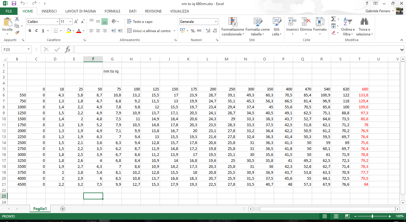

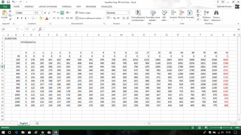

joker01 Inviato 24 Gennaio 2018 Autore Condividi Inviato 24 Gennaio 2018 wow,grazie mille !!!!!!!!!!!!!!!questa me la stampo subito promosso o bocciato??? Link al commento Condividi su altri siti Altre opzioni di condivisione...
Errecinque Inviato 24 Gennaio 2018 Condividi Inviato 24 Gennaio 2018 Direi che va bene ricordati di aggiornare il Bp e portarlo a 90 elimina una colonna alle basse iq e modifica l'ultima Link al commento Condividi su altri siti Altre opzioni di condivisione...
joker01 Inviato 24 Gennaio 2018 Autore Condividi Inviato 24 Gennaio 2018 Nella tabella di excel ho già eliminato una colonna con break 1; di solito copio e incollo dentro winols direttamente la tabella excel e poi riscrivo i break a mano.... Link al commento Condividi su altri siti Altre opzioni di condivisione...

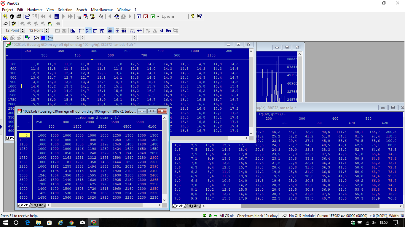

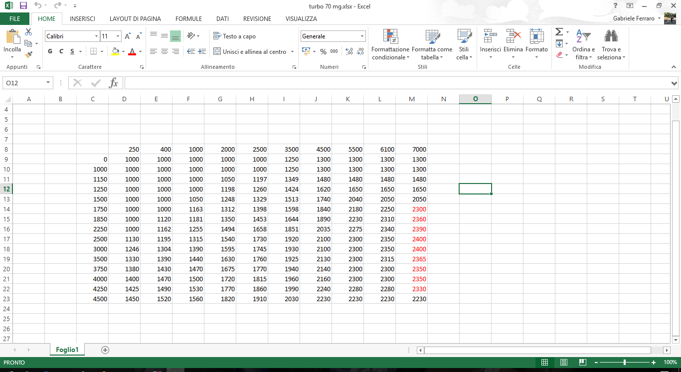

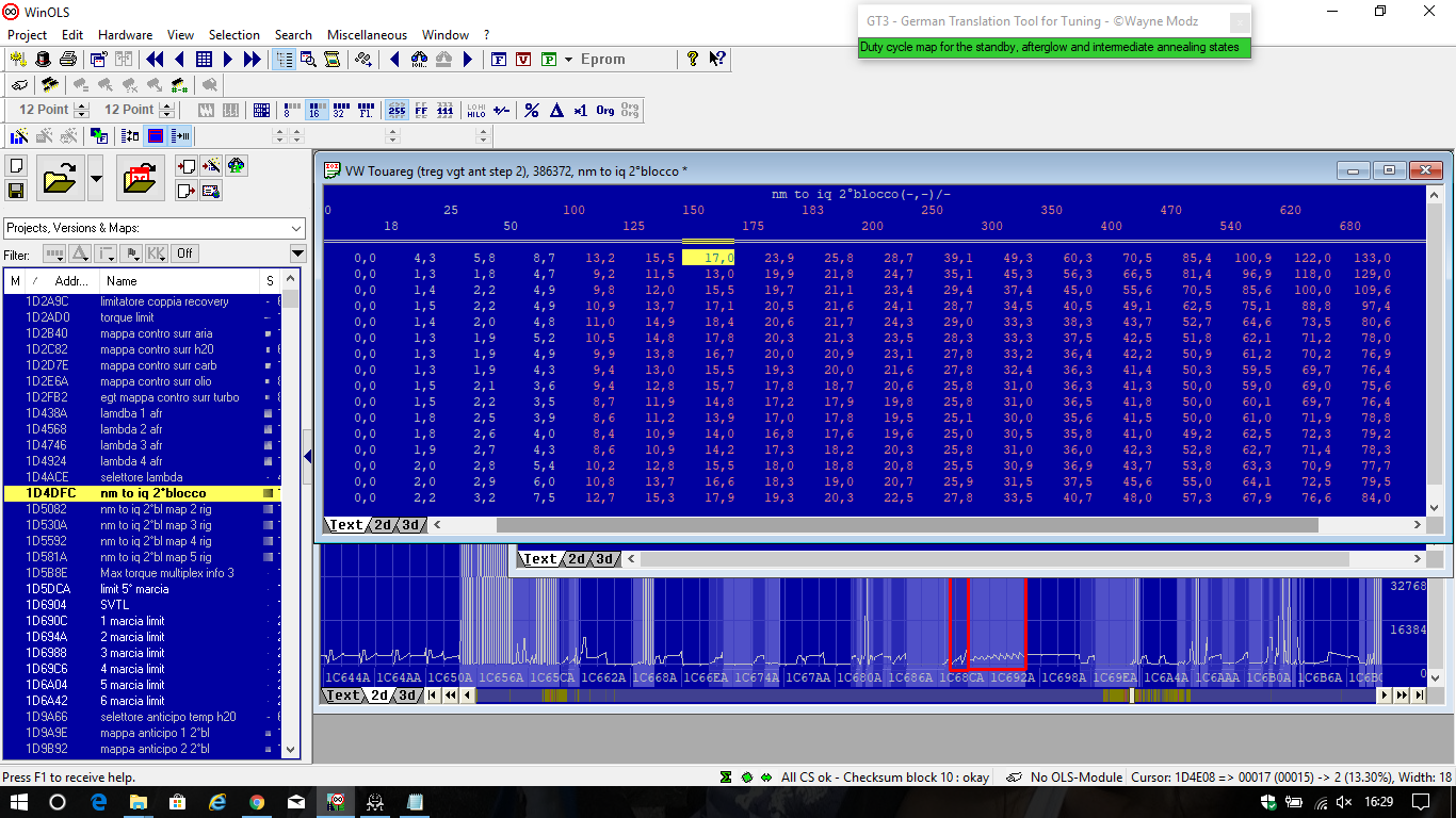

joker01 Inviato 8 Febbraio 2018 Autore Condividi Inviato 8 Febbraio 2018 (modificato) voglio riuscire a vedere i 75mg in diagnosi,proverei a fare queste mod e caricare così.... ho dato 50 punti all ultima colonna del turbo dai 1750 ai 4250.....non voglio stressare troppo il turbo se possibile. ho dato un 4% in più sulle ultime 2 colonne della nm to iq.... le lambda non le ho toccate anche se dovrebbero essere loro che limitano.... ma ho su dpf attivo....... attendo e spero in un parere di qualcuno...... Modificato 8 Febbraio 2018 da joker01 maggiori info Link al commento Condividi su altri siti Altre opzioni di condivisione...
joker01 Inviato 11 Febbraio 2018 Autore Condividi Inviato 11 Febbraio 2018 caricato mappa e loggato.... ho visto i 75 mg un paio di volte intorno ai 3000 giri quando il turbo mi ha piccato a 1,550 bar. ma io ho il limitatore a 1400 devo trovare le mappe vnt???? il mio turbo è un kkk k04 montato di serie anche su gruppo audi;ho controllato qualche mappa a6 ma lo fanno girare ori 50mbar in meno del mio. qualcuno sa quanto ci si può spingere su questo turbo??? Link al commento Condividi su altri siti Altre opzioni di condivisione...

Overbooster Inviato 25 Febbraio 2018 Condividi Inviato 25 Febbraio 2018 (modificato) Il 27/1/2018 at 17:34 , joker01 ha scritto: c' e qualcosa che mi blocca a 70mg.... le mappe nm/iq... hai visto anche se hai limitatori iq settati a questa iq? gli altri limitatori di coppia lasciati ori sai quando sono in funzione? Modificato 25 Febbraio 2018 da Overbooster Link al commento Condividi su altri siti Altre opzioni di condivisione...
joker01 Inviato 25 Febbraio 2018 Autore Condividi Inviato 25 Febbraio 2018 (modificato) ciao sono molto contento che ti stia interessando e ti ringrazio......sto studiando tanto perchè mi piacerebbe imparare sul serio; ti scrivo 2 righe su dove sono arrivato.... per la frase che hai quotato"c è qualcosa che mi blocca a 70mg"ho risolto era un limite di visualizzazione in diagnosi che ho scoperto esserci per tutti i 3.0 tdi vag;al momento sto rifinendo la mappa e ho come max iq sui 72mg con 1250mg aria circa. nm/iq riscalata fino a 680nm(solo la 1° del 2° blocco,le altre sono durante rigen) 2 limitatori coppia classici e settati da 600 a 650nm 1 svtl 650nm 6 limitatori marce 650nm 1 switch off limitatore 5° marcia portato da 1 a 0(l ho trovato su un forum inglese,non so bene cosa faccia ma ora la 5° marcia se affondi è lunghissima e la sfrutta tutta) le lambda non le ho toccate in quanto ho su dpf attivo quindi non voglio iniettare troppo e lasciare afr ori.;comunque ho un altro limite di coppia da qualche parte perchè in diagnosi mi fermo max a 616.2nm. quindi anche avendo riscalato la nm/iq ma non decalibrata non mi spingo oltre....... scusa per il papiro Modificato 25 Febbraio 2018 da joker01 1 Link al commento Condividi su altri siti Altre opzioni di condivisione...
Overbooster Inviato 25 Febbraio 2018 Condividi Inviato 25 Febbraio 2018 (modificato) 56 minuti fa, joker01 ha scritto: max iq sui 72mg con 1250mg aria circa credo che sia una iq giusta con le mappe lambda ori visto che hai lasciato il dpf attivo, oltre devi o immetteri più aria o scendere di afr. nell ultima mappa che hai pubblicato le nm/iq sono ori e hanno limiti a 72 mg, credo tu stia lavorando in qualche altro step successivo. ora dipende se ti bastano 72 mg o vuoi salire ancora visto che hai riscalato x 90 mg Modificato 25 Febbraio 2018 da Overbooster Link al commento Condividi su altri siti Altre opzioni di condivisione...
joker01 Inviato 25 Febbraio 2018 Autore Condividi Inviato 25 Febbraio 2018 (modificato) secondo quello che ho letto in giro con dpf attivo è meglio fermarsi....rispetto alla configurazione originale è già molto più cattiva e ne sono contento. per lo scendere di afr me lo hanno sconsigliato in quanto con dpf non potrei valutare la fumosità.......e relativo intasamento più rapido.... comunque secondo me dovrei aver fatto una mappa soft; ho dato solo 50 punti a turbo e rail,ho riscalato la nm/iq ma come ti dicevo penso che sono limitato come coppia a 616nm...... ecco la nm/iq..... avendo settato i limit.coppia che conosco a 650 dovrei vederli almeno in diagnosi o sbaglio....... tu conosci bene questa ecu.....sul forum non c'è tanto materiale....... p.s da tutte le info che ho trovato e dai damos che ho per edc16cp34 le duration sono in mm3.... Modificato 25 Febbraio 2018 da joker01 1 Link al commento Condividi su altri siti Altre opzioni di condivisione...
Overbooster Inviato 25 Febbraio 2018 Condividi Inviato 25 Febbraio 2018 Si rispecchio il tuo pensiero di dpf on e lambda ori così eviti di intasarlo ma vedendo 90 mg nel TJ credevo volessi salire ancora. X il discorso coppia che non visualizzi io preferisco monitorare la IQ in diagnosi alla fine il dato della coppia è sempre un parametro estratto dalla ecu, basta variare l anticipo o la temperatura dell aria per esempio che hai valori diversi. L unica dato di coppia reale è la rullata sul banco. Se x te basta come risultato direi che ci sei, correggi l anticipo visto che sono x 65 mg e sei a posto 1 1 Link al commento Condividi su altri siti Altre opzioni di condivisione...
joker01 Inviato 25 Febbraio 2018 Autore Condividi Inviato 25 Febbraio 2018 se è corretta l unità di misura che ho trovato per le tj dovrei aver calcolato fino 76,5mg. per gli anticipi grazie all amico tky sono riuscito a riscalarli fino a 75mg.... come ho scritto anche nella altra discussione ho solo riscalato per 75mg senza aumentare o diminuire gradi.....devo ancora studiare parecchio sempre il discorso coppia in diagnosi non è che mi baso su un valore di potenza che mi darebbe la ecu,non mi fiderei neanche io....è proprio un valore con vcds che mi dice "limitatore coppia" e arriva al max a 616nm. ho trovato sempre in rete dei bit singoli con descrizione del damos multiplex info 0 e 3 e sono tarati a 620nm......tu sai cosa possono essere per me è arabo Link al commento Condividi su altri siti Altre opzioni di condivisione...
Overbooster Inviato 25 Febbraio 2018 Condividi Inviato 25 Febbraio 2018 5 minuti fa, joker01 ha scritto: se è corretta l unità di misura che ho trovato per le tj dovrei aver calcolato fino 76,5mg. ok credevo fosse in mg in mappa invece sono mm3. 7 minuti fa, joker01 ha scritto: ho trovato sempre in rete dei bit singoli con descrizione del damos multiplex info 0 e 3 e sono tarati a 620nm......tu sai cosa possono essere per me è arabo no, ma su 2 piedi penso siano legati al cambio automatico 1 Link al commento Condividi su altri siti Altre opzioni di condivisione...

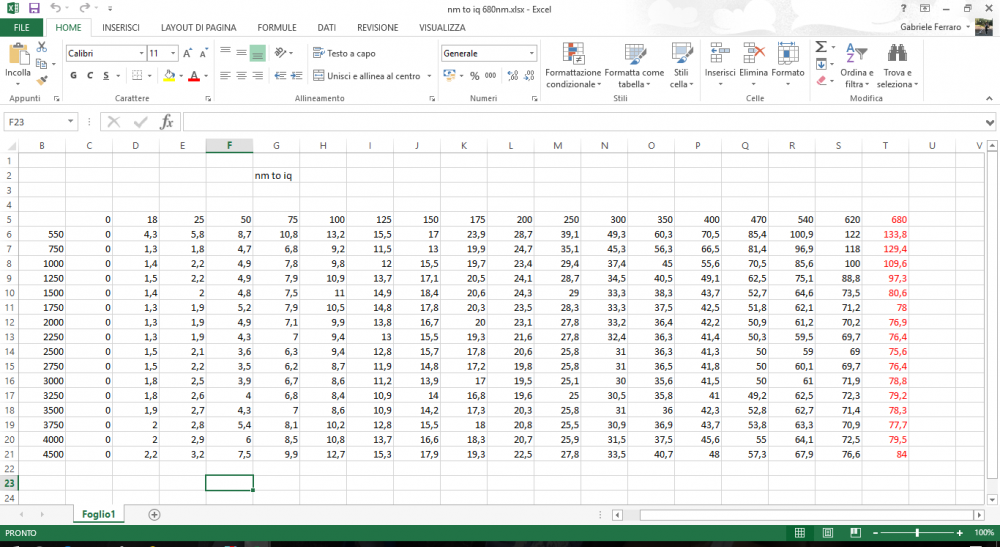

Tky Inviato 26 Febbraio 2018 Condividi Inviato 26 Febbraio 2018 Stavo vendendo la tua ultima mod postata.. qualcosa non mi quadra... il pedale va sistemato.. hai una piccata di richiesta e successivo calo.. incrementa in modo lineare che è meglio (mappa 3 su ecm).. Poi verifica prima delle mappe pedale che hai dei bit spostati oltre la zona checksum.. sicuramente errore di winols invasivo.. Poi la mappa conversione è fissata a circa 70 (sono mg o mm3?) Link al commento Condividi su altri siti Altre opzioni di condivisione...
joker01 Inviato 26 Febbraio 2018 Autore Condividi Inviato 26 Febbraio 2018 (modificato) la nm/iq nell ultima mod ho riscalato fino a 680 nm e sono più di 70mg(sono mg in quella mappa). per il pedale avevo caricato una mappa con il pedale aumentato gradualemnte +20%circa sui valori ori e non mi piaceva...... cosi invece la sento più cattiva in basso..... stasera comunque controllo bene col pc dove posso guardare le mappe,ora sono col pc del lavoro..... se ti va di dargli un occhio stasera posto l ultima caricata......... per il checksum sono sincero,non so calcolarlo e mi affido ai programmi;ho letto e scaricato una tua guida che avevi postato ma per me è ancora arabo.......non ci capisco nulla p.s grazie mille per l interesse e gli aiuti che mi dai Modificato 26 Febbraio 2018 da joker01 Link al commento Condividi su altri siti Altre opzioni di condivisione...

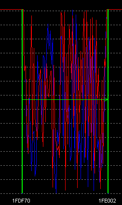

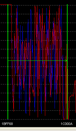

Tky Inviato 26 Febbraio 2018 Condividi Inviato 26 Febbraio 2018 ok allora ti spiego in modo spiccio la parte del checksum... Ad ogni file viene assegnato un codice di calcolo che a somma dei bit, dà un determinato valore. Quel determinato valore è il check-sum (controllo-somma) univioco che, se diverso non viene autenticato dai sistemi di controllo (ECU). Per questo motivo il cks va corretto in fase di scrittura in quanto i dispositivi fanno scopa solo ed esclusivamente con software riconosciuto. Un esempio comparativo è su sistemi Windows e Linux, se installi winzip.exe su linux.. salvo emulazione, il sistema dice: ma che è sto coso? che ce devo fa? Visto che quello che per Windows è exe, per Linux è .sh (non proprio cosi ma diciamo in linea di massima) In forma visiva ti dico che hai 2 zone di checksum nel tuo file Questa la trovi prima delle mappe pedale ed è il checksum che ti ha stravolto winols A fine mappa hai un'altra zona checksum come vedi qui sotto Queste 2 zone sono corrette sia dal programmatore come ben sai in fase di scrittura ma occhio, la prima zona non viene sempre letta dai programmatori in quanto leggono un parziale di file mappa, saltando questa o magari non verificandone l'integrità fai un bel cappero di danno e ti sminchi l'avviamento.. Spero di essere stato abbastanza chiaro sulla questione checksum.. se hai domande, spara! 1 Link al commento Condividi su altri siti Altre opzioni di condivisione...
joker01 Inviato 26 Febbraio 2018 Autore Condividi Inviato 26 Febbraio 2018 occhio che ho un mitragliatore pieno per spararecomincio subito.......... allora sapevo e me ne dai conferma che le zone di checksum sono 2,una all inizio del file e una alla fine. ho capito che ogni qual volta tocco anche un solo bit il checksum cambia. non ho idea però di come fare a calcolarmelo da solo e nemmeno di come fare per vedere se è stato modificato correttamente dal mio programma per rimappare(in questo caso winols) prima di caricare il file......... per dire tu come fai cosi a colpo d occhio a capire che nel 1° checksum winols a fatto casino???? Link al commento Condividi su altri siti Altre opzioni di condivisione...
Tky Inviato 26 Febbraio 2018 Condividi Inviato 26 Febbraio 2018 10 minuti fa, joker01 ha scritto: per dire tu come fai cosi a colpo d occhio a capire che nel 1° checksum winols a fatto casino???? Quando carichi un file ORI su WinOLS e lui ti fa il self-recognized (auto riconoscimento) del checksum e relativa modifica secondo i suoi "standard", ti sminchietta quella zona oltre a quella finale. per esperienza te l'ho detto che winols fa danni in quella zona non a calcoli del file o altra misticheria 1 Link al commento Condividi su altri siti Altre opzioni di condivisione...
joker01 Inviato 26 Febbraio 2018 Autore Condividi Inviato 26 Febbraio 2018 ok quindi devo imparare a ricorreggere io manualmente,usare altro software più affidabile.........??? stasera guardo qualche mappa e vedo di iniziare a capire i valori di inizio e fine delle zone di checksum così comincio a vedere chi tocca troppo........ Link al commento Condividi su altri siti Altre opzioni di condivisione...
Tky Inviato 26 Febbraio 2018 Condividi Inviato 26 Febbraio 2018 11 minuti fa, joker01 ha scritto: ok quindi devo imparare a ricorreggere io manualmente,usare altro software più affidabile.........??? stasera guardo qualche mappa e vedo di iniziare a capire i valori di inizio e fine delle zone di checksum così comincio a vedere chi tocca troppo........ Fai prima a confrontarlo ad un file ori e copiare la zona corretta... non ti sbattere su cose che ora servono a nulla.. Link al commento Condividi su altri siti Altre opzioni di condivisione...
joker01 Inviato 26 Febbraio 2018 Autore Condividi Inviato 26 Febbraio 2018 (modificato) benissimo.......allora stasera controllo un po........e vediamo cosa ne tiro fuori. per scrivere su edc16 sappiamo che il programmatore corregge anche lui il checksum;se il mio file è gia stato corretto dal software è comunque consigliato farlo correggere anche al programmatore o no??? p.s per la formula sui cavalli guadagnati è corretto come ho calcolato......non mandarmi al diavolo........ Modificato 26 Febbraio 2018 da joker01 ulteriore info Link al commento Condividi su altri siti Altre opzioni di condivisione...
Tky Inviato 26 Febbraio 2018 Condividi Inviato 26 Febbraio 2018 non so.. a quanto riportato da te e @Overbooster sembrerebbe che per 15mm3 equivalgono 10cv ma non so se è la formula corretta... Su questo purtroppo sono ignorante e non saprei darti informazioni corrette.. Link al commento Condividi su altri siti Altre opzioni di condivisione...
joker01 Inviato 26 Febbraio 2018 Autore Condividi Inviato 26 Febbraio 2018 (modificato) allora sto studiando un po riguardo questo checksum............ ho paragonato il mio file ori con quello mod e sinceramente non riesco a capire una logica sul quale sia l indirizzo finale del checksum(parlo di quello a inizio mappa); per l indirizzo iniziale lo vedo in 2d quando cominciano le linee penso........... per il checksum a fine mappa invece è tutto il blocco finale..... ho fatto un paio di prove facendo le stesse modifiche ad un file e salvando il file sia con winols che con ecm... paragonando successivamente i 2 file col file originale gli indirizzi di inizio e fine checksum dove i programmi sono andati a lavorare sono identici...... sono però diversi alcuni valori all interno del checksum (sia il 1° che il 2°) e come numero finale di checksum è logicamente diverso..... tky non riesco però a capire dove mi dici che winols ha stravolto(1° checksum) a meno che stravolga anche ecm........e allora siamo apposto allego file cosi lavoriamo su questo gli screen che hai postato sopra non so di che file sono...... checksum prove .rar Modificato 26 Febbraio 2018 da joker01 allegato dimenticato Link al commento Condividi su altri siti Altre opzioni di condivisione...
Errecinque Inviato 27 Febbraio 2018 Condividi Inviato 27 Febbraio 2018 Del cks ti devi preoccupare quando il programmatore non lo corregge in fase di scrittura. E per calcolarlo se cerchi su google trovi sw che lo fanno. Se modifichi pochi bit puoi farlo a mano ma nella modifica di una mappa completa viene un pò lunga.... 1 Link al commento Condividi su altri siti Altre opzioni di condivisione...
