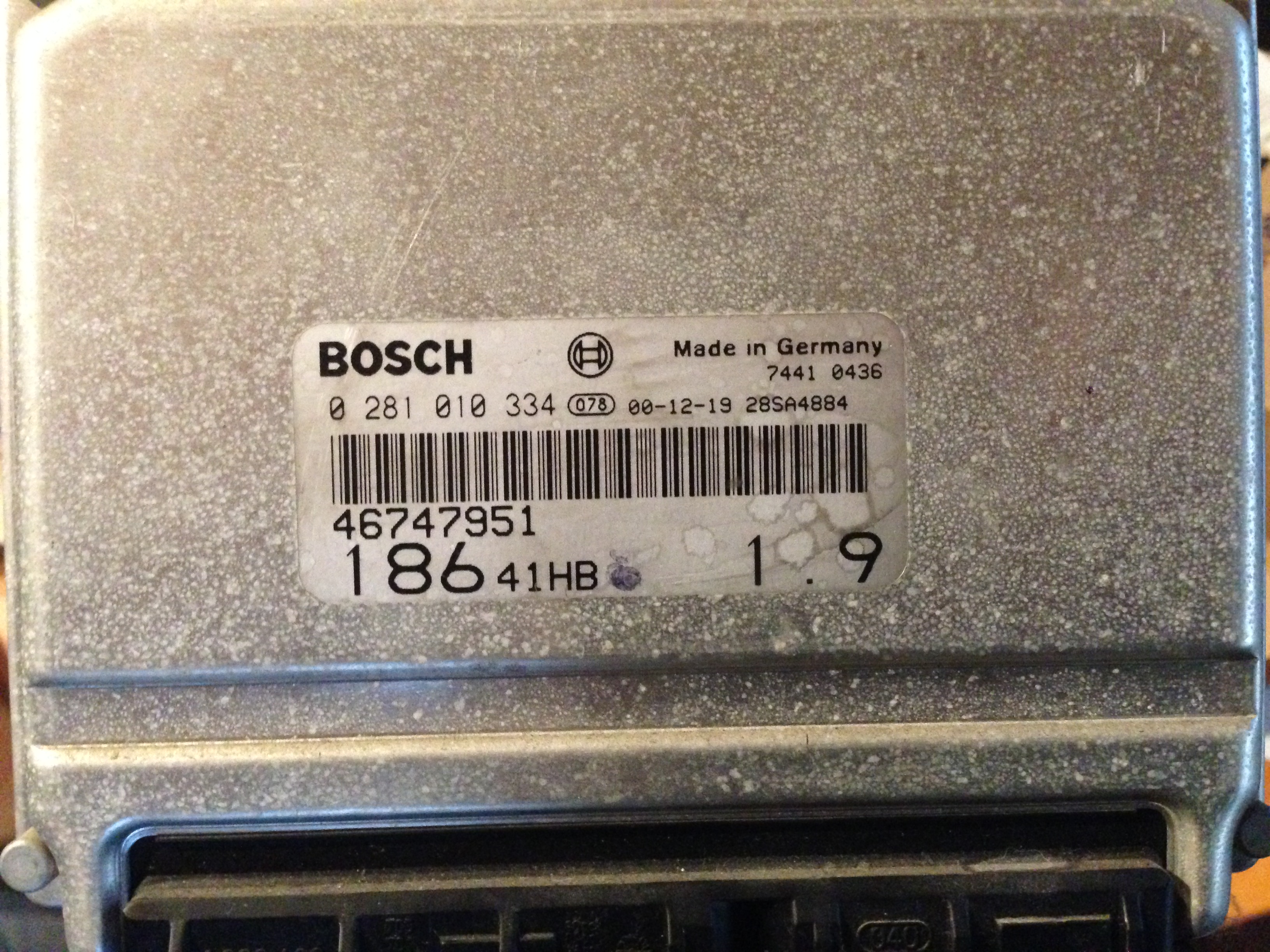

nik95 Inviato 17 Agosto 2016 Condividi Inviato 17 Agosto 2016 Ragazzi buonasera ho una centralina di una multipla 1.9 jtd, mi sapreste dire come faccio a scodificarla ? Devo leggere per forza la eeprom ? Il problema è che nn ho un lettore per le eeprom edc15 Link al commento Condividi su altri siti Altre opzioni di condivisione...

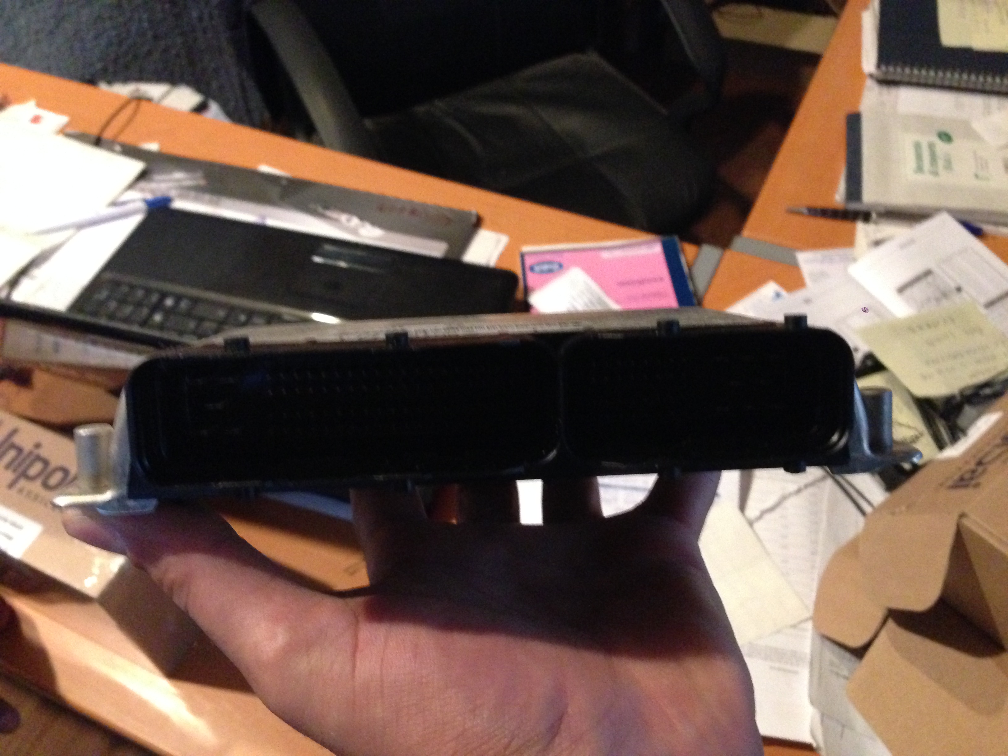

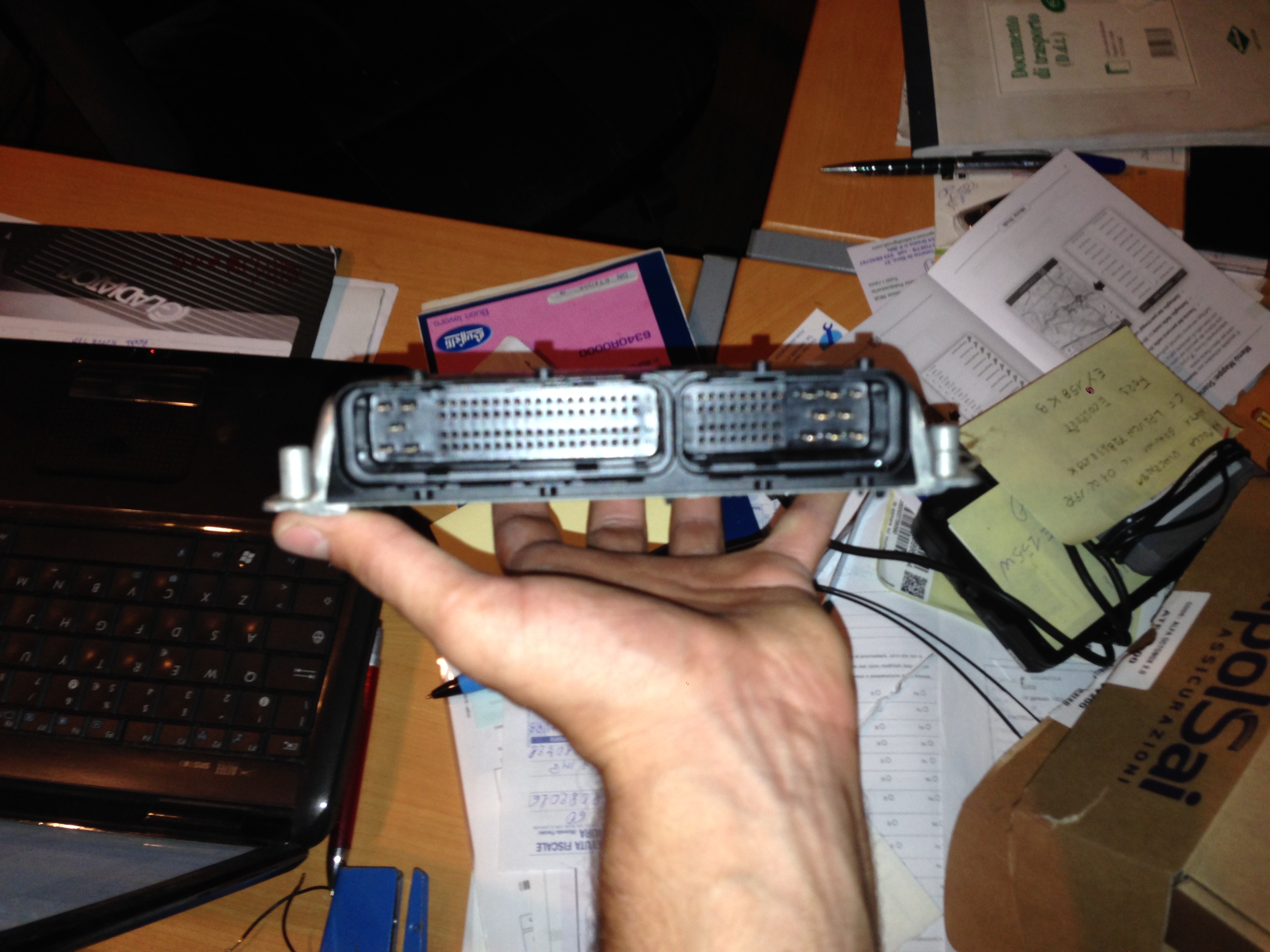

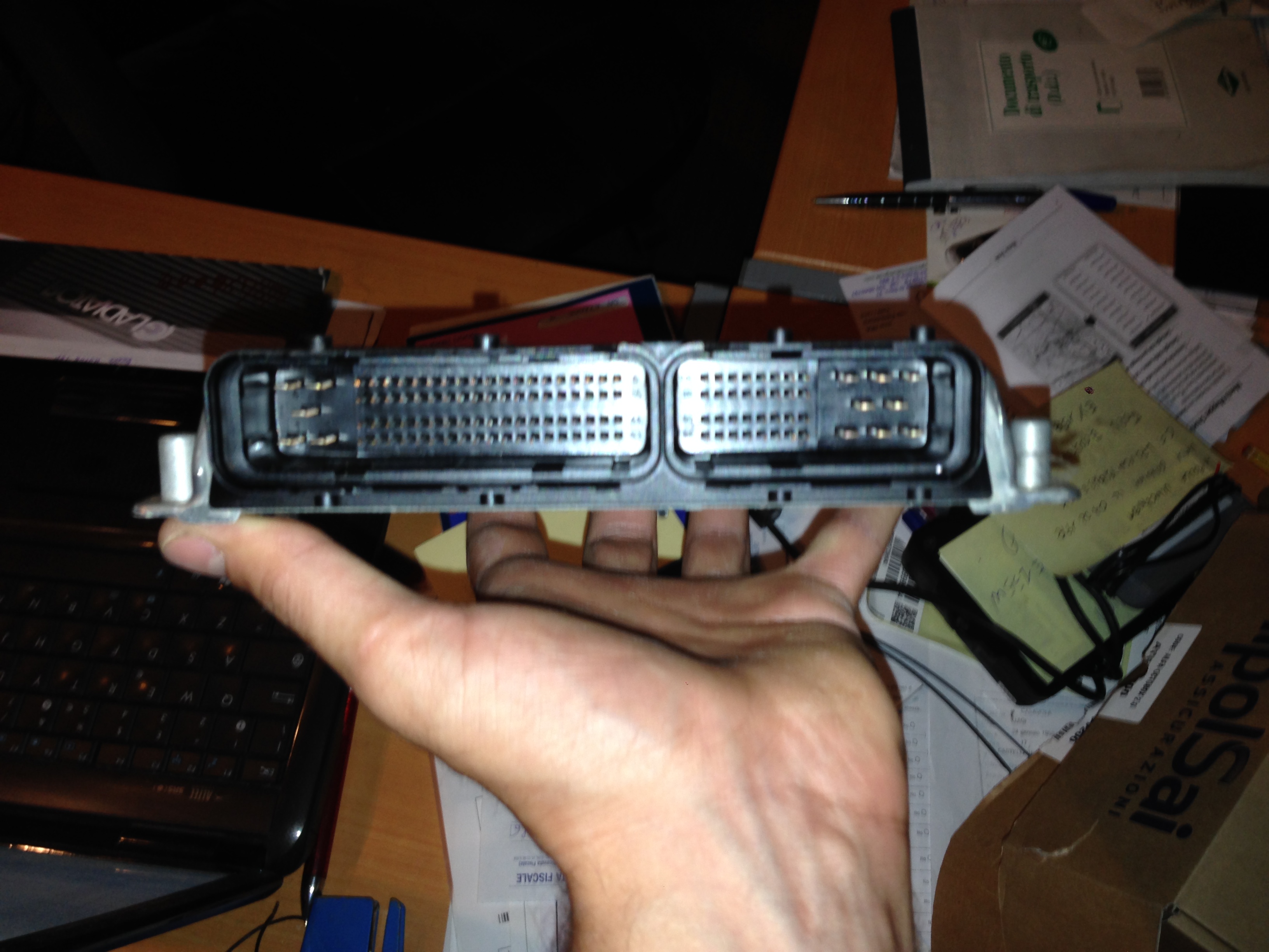

Gianniglf Inviato 17 Agosto 2016 Condividi Inviato 17 Agosto 2016 Ha 2 connettori o 5? Link al commento Condividi su altri siti Altre opzioni di condivisione...
nik95 Inviato 17 Agosto 2016 Autore Condividi Inviato 17 Agosto 2016 A 2 connettori, vi invio le foto ?? Link al commento Condividi su altri siti Altre opzioni di condivisione...

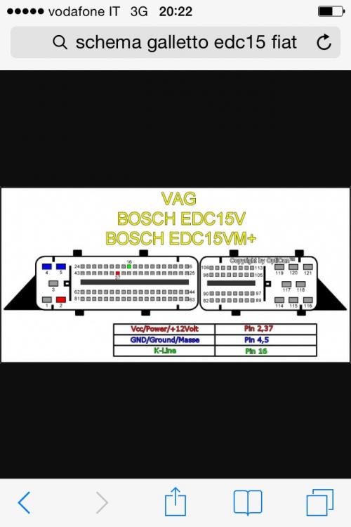

nik95 Inviato 18 Agosto 2016 Autore Condividi Inviato 18 Agosto 2016 Ok hai ragione ma nn ho lo schema nn c'è l'ho Link al commento Condividi su altri siti Altre opzioni di condivisione...

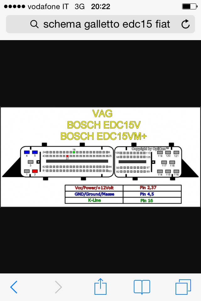

nik95 Inviato 18 Agosto 2016 Autore Condividi Inviato 18 Agosto 2016 L'unico che ho trovato e questo dove c'è scritto vag Link al commento Condividi su altri siti Altre opzioni di condivisione...

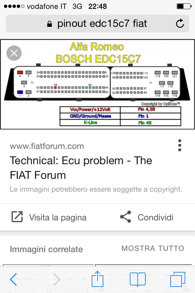

nik95 Inviato 18 Agosto 2016 Autore Condividi Inviato 18 Agosto 2016 Questo l'ho recuperato da internet ed lo stesso che ho sui documenti salvati nel mio computer Link al commento Condividi su altri siti Altre opzioni di condivisione...
OMBRA Inviato 18 Agosto 2016 Condividi Inviato 18 Agosto 2016 1 hour ago, nik95 said: Questo l'ho recuperato da internet ed lo stesso che ho sui documenti salvati nel mio computer se avresti cercato sul forum qualxosa avresti trovato ↓↓↓↓↓ 1 Link al commento Condividi su altri siti Altre opzioni di condivisione...
nik95 Inviato 18 Agosto 2016 Autore Condividi Inviato 18 Agosto 2016 Grazie mille ti ringrazio, domani pomeriggio provo e ti faccio sapere, grazie per la tua disponibilità Link al commento Condividi su altri siti Altre opzioni di condivisione...
nik95 Inviato 18 Agosto 2016 Autore Condividi Inviato 18 Agosto 2016 Nel caso nn riesco a modificarlo il file domani mi daresti una mano, ecco lo schema l'ho trovato Link al commento Condividi su altri siti Altre opzioni di condivisione...
OMBRA Inviato 18 Agosto 2016 Condividi Inviato 18 Agosto 2016 1 minute ago, nik95 said: Nel caso nn riesco a modificarlo il file domani mi daresti una mano, ecco lo schema l'ho trovato vedi intanto se riesci a leggere la memoria !! una volta letta posta il file ori che qualcuno ti darà una mano Link al commento Condividi su altri siti Altre opzioni di condivisione...

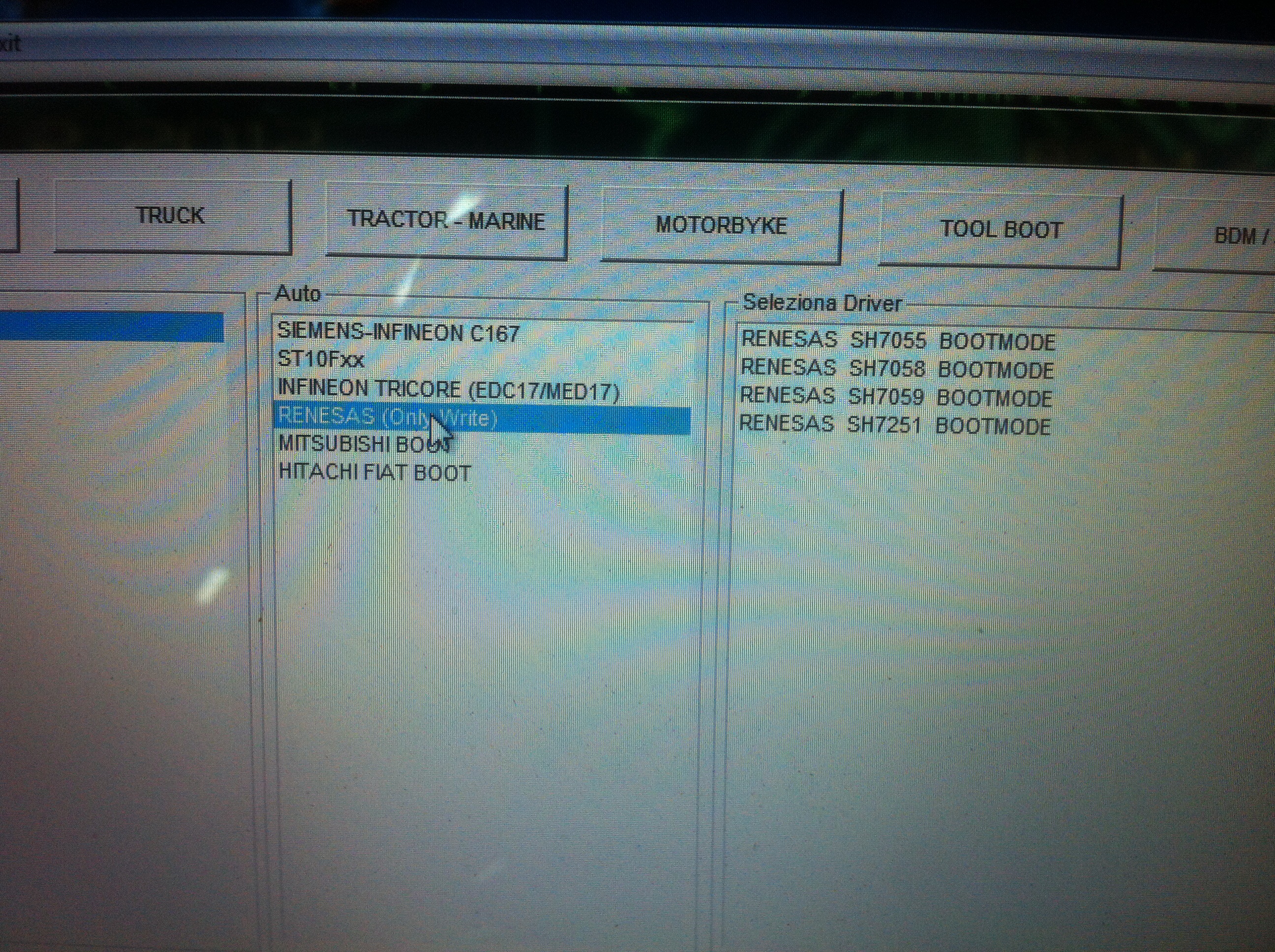

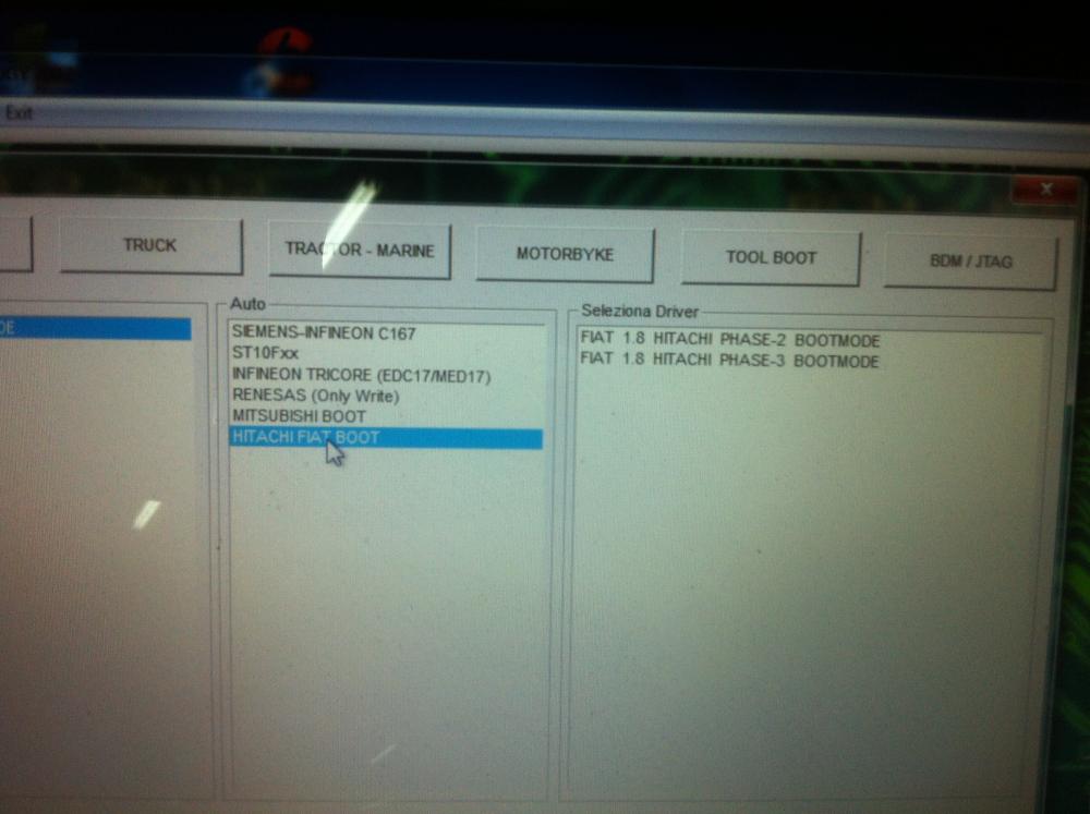

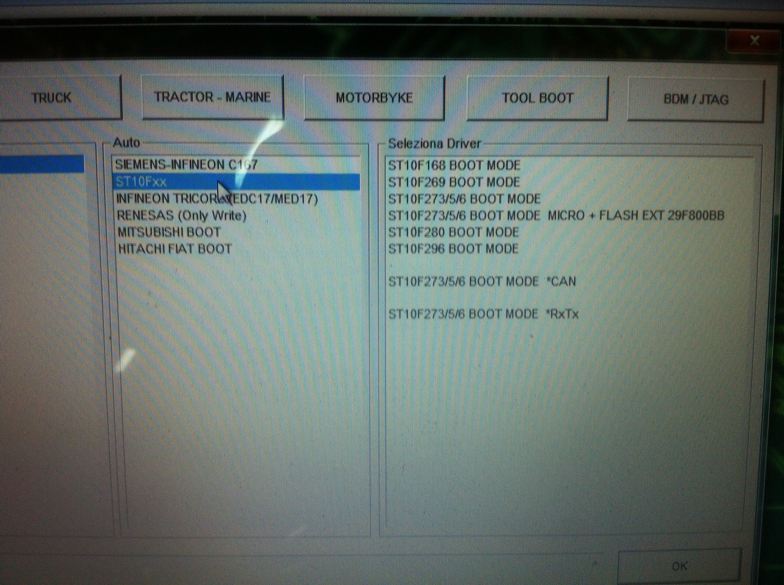

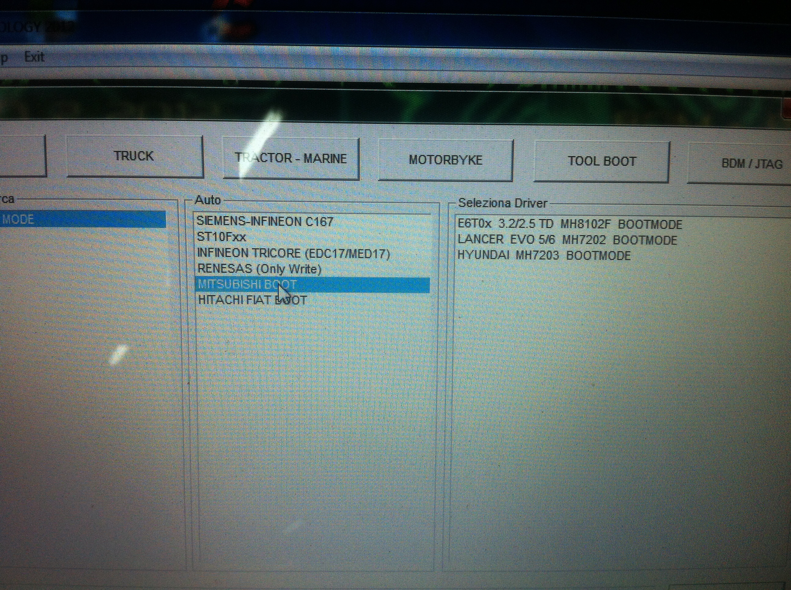

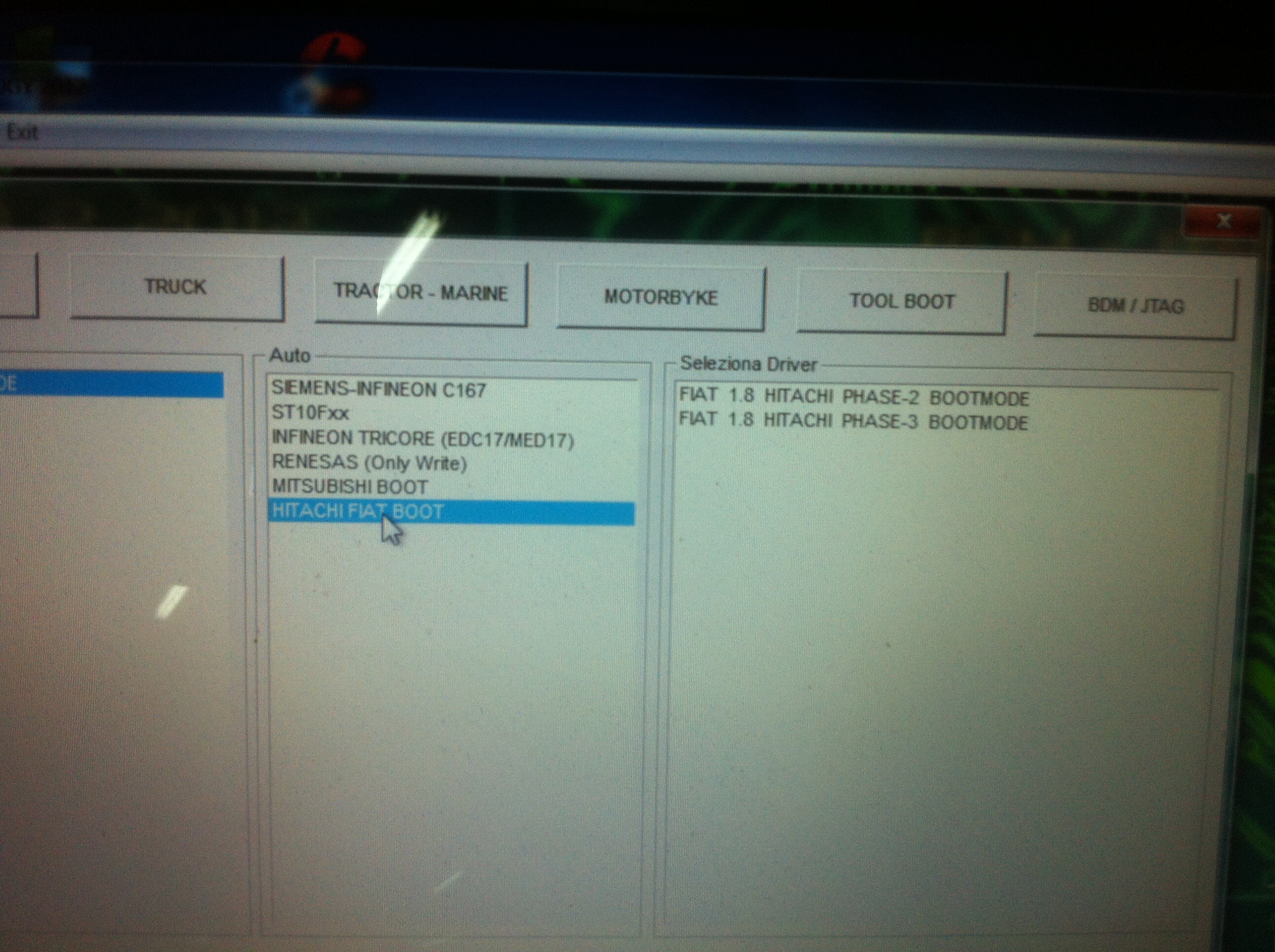

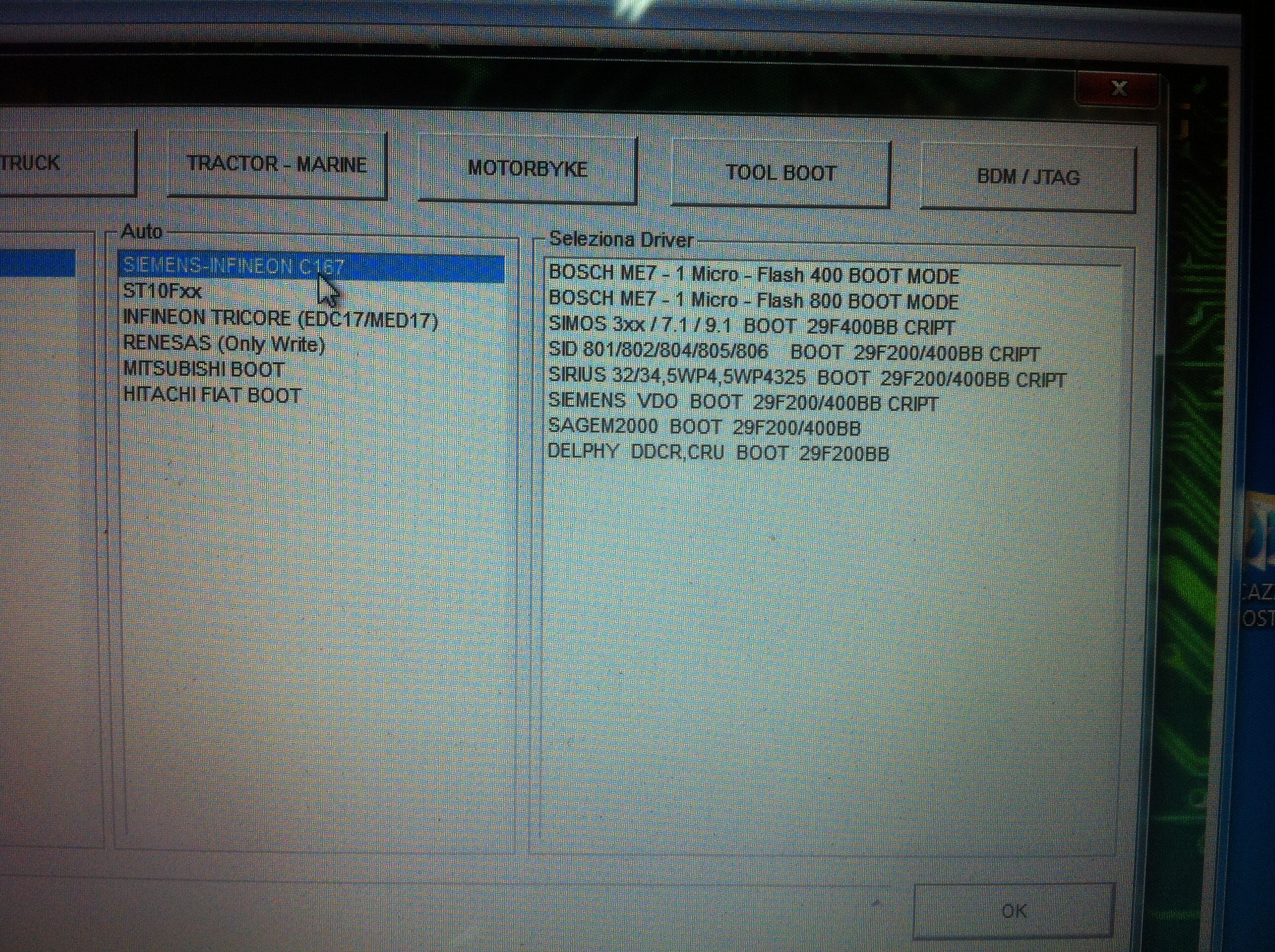

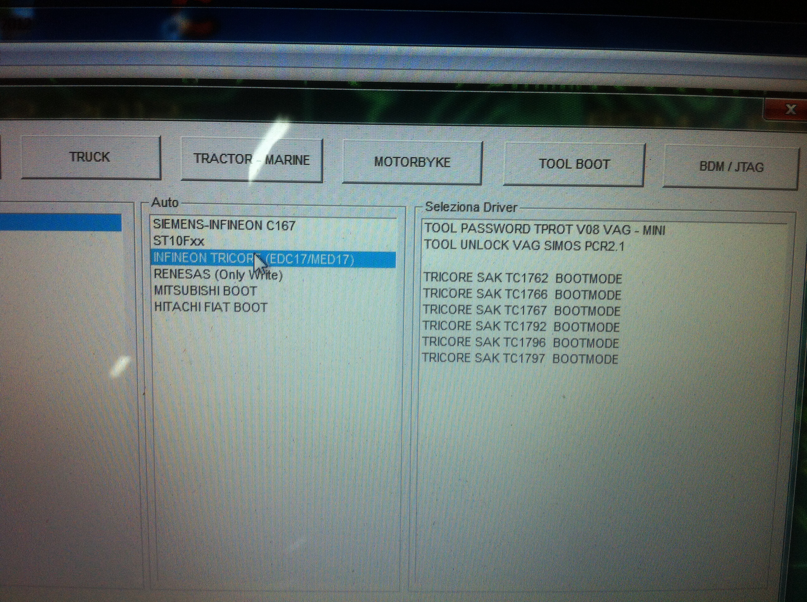

nik95 Inviato 19 Agosto 2016 Autore Condividi Inviato 19 Agosto 2016 Buonasera, mi sapreste dire il protocollo giusto per leggere la centralina, qui nn lo trovo, tra questi qual è ? Link al commento Condividi su altri siti Altre opzioni di condivisione...
nik95 Inviato 19 Agosto 2016 Autore Condividi Inviato 19 Agosto 2016 Ho letto anche che per leggerla bisogna dissaldare la eprom Link al commento Condividi su altri siti Altre opzioni di condivisione...

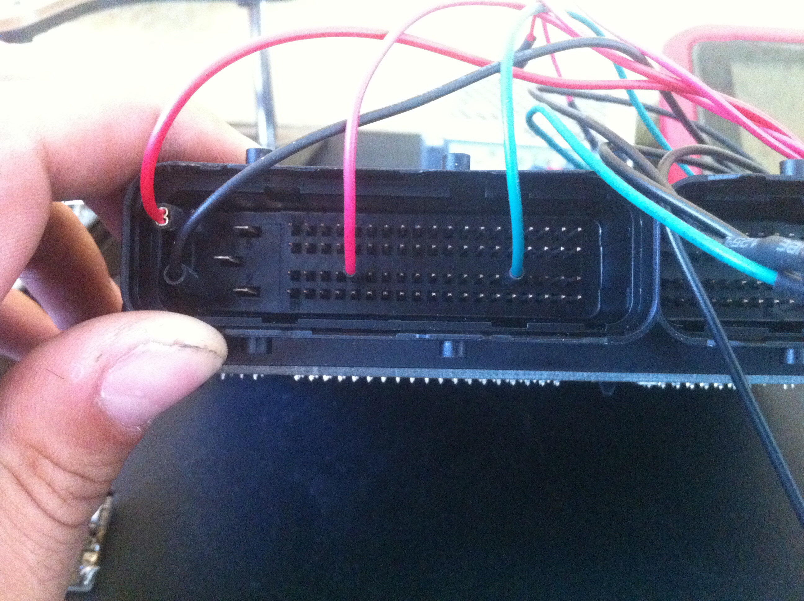

nik95 Inviato 20 Agosto 2016 Autore Condividi Inviato 20 Agosto 2016 Ho dissaldato la eprom ma niente da fare nn riesco a banco, i collegamenti gli ho fatti come nella foto, ma il filo di massa sul pin 28 lo devo collegare, un altra domanda? Che protocollo devo usare, e se la leggo in obd quindi nn riesco a leggere la zona immo? Ecco i collegamenti sono giusti ? Link al commento Condividi su altri siti Altre opzioni di condivisione...
