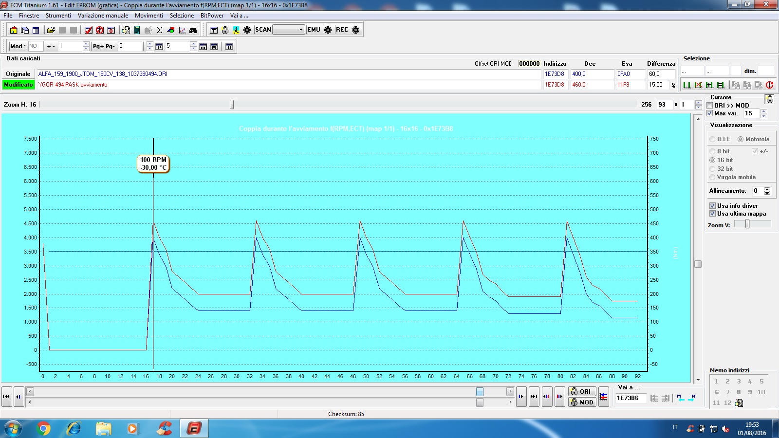

xathanatosx Inviato 1 Agosto 2016 Condividi Inviato 1 Agosto 2016 Buingiorno. Avrei una richiesta un po strana da fare. Viato che ho difficolta per il primo avviamento ho pensato se fosse possibile prolungare l'azione della pompa bassa pressione e perche no anche prolungare l'accensione delle candelette quando accendo il quadro. Grazie Link al commento Condividi su altri siti Altre opzioni di condivisione...
sergioT Inviato 1 Agosto 2016 Condividi Inviato 1 Agosto 2016 di solito per questo problema è sufficiente dare un po più di gasolio in avviamento. 2 Link al commento Condividi su altri siti Altre opzioni di condivisione...
xathanatosx Inviato 1 Agosto 2016 Autore Condividi Inviato 1 Agosto 2016 Ciao. Ho gia fatto questa mod. Ho dato sui primi 5 o 6 panetti un 15% in piu. La situazione è migliorata ma non sufficie te. Se stacco il sensore termostatico ed accendo il quadro, poi riattacco e metto in moto, l'auto oarte immediatamente. Vedo appunto che sia la pompa gira per piu tempo e le candelette rimangono molto piu accese. Questo perche staccando il cavo la centralina rileva -40 gradi. Link al commento Condividi su altri siti Altre opzioni di condivisione...
sergioT Inviato 1 Agosto 2016 Condividi Inviato 1 Agosto 2016 estendi la modifica agli altri "panetti" 15% va bene, ma anche 20% va meglio 2 Link al commento Condividi su altri siti Altre opzioni di condivisione...
xathanatosx Inviato 1 Agosto 2016 Autore Condividi Inviato 1 Agosto 2016 Azz. 20 mi pareva troppo. Cmq in proporzione sui panetti la parte bassa si alza oltre.....i picchi se sono al 15 i piccgi bassi aumentano anche del 40% Link al commento Condividi su altri siti Altre opzioni di condivisione...
sergioT Inviato 1 Agosto 2016 Condividi Inviato 1 Agosto 2016 il 20% è 20% sempre, se qualche punto si alza 20% e altri del 40% vuol dire che non stai modificando in percentuale, ma sommi una quota fissa di offset Link al commento Condividi su altri siti Altre opzioni di condivisione...
xathanatosx Inviato 1 Agosto 2016 Autore Condividi Inviato 1 Agosto 2016 spetta un'attimo. Io selezioni i panetti, fai conto solo il primo.......mi metto sul picco piu alto e premo pag+ aumentando del 20%. Appena concluso se mi sposto di lato, dai 30 gradi in su, la percentuale si è alzata maggiormente Link al commento Condividi su altri siti Altre opzioni di condivisione...
xathanatosx Inviato 1 Agosto 2016 Autore Condividi Inviato 1 Agosto 2016 questo è quello che intendo......in pratica alza di 60 punti ovunque. e cmq non basta........ staccando il termostato accendendo il quadro e poi ricollegarlo per l'avviamento parte che è una bellezza Link al commento Condividi su altri siti Altre opzioni di condivisione...

Overbooster Inviato 1 Agosto 2016 Condividi Inviato 1 Agosto 2016 devi cliccare sul tasto P di percentuale poi fai la selezione unica di quello che devi modificare e alzi i valori 48 minuti fa, xathanatosx ha scritto: questo è quello che intendo......in pratica alza di 60 punti ovunque. e cmq non basta........ staccando il termostato accendendo il quadro e poi ricollegarlo per l'avviamento parte che è una bellezza Link al commento Condividi su altri siti Altre opzioni di condivisione...
xathanatosx Inviato 1 Agosto 2016 Autore Condividi Inviato 1 Agosto 2016 ma infatti ho gia moddato la mappa coppia in avviamento. cmq la mia è mappata. Intanto ti allego l'ori. Se le fosse possibile prolungare anche l'accensione candelette non sarebbe male ALFA_159_1900_JTDM_150CV_138_1037380494.ori Link al commento Condividi su altri siti Altre opzioni di condivisione...

sergioT Inviato 1 Agosto 2016 Condividi Inviato 1 Agosto 2016 la modifica fatta sui 5 "panetti " in foto è inefficiente, va estesa ad almeno 8 "panetti" per essere efficace con le temperature di questa stagione. e parliamo di motore freddo o non caldo. 1 Link al commento Condividi su altri siti Altre opzioni di condivisione...

xathanatosx Inviato 1 Agosto 2016 Autore Condividi Inviato 1 Agosto 2016 (modificato) allora ok....estendero anche i 2/3 prossimi panetti ma.....quanti punti ne do? i primi 5 sono a 60 punti ma non swervono tanto. Son sicuro che domattina alle 5 se stacco la presa all'termostato, accendo il quadro, aspetto che faccia il ciclo e riattacco questa partira per certo. Modificato 1 Agosto 2016 da xathanatosx Link al commento Condividi su altri siti Altre opzioni di condivisione...

xathanatosx Inviato 1 Agosto 2016 Autore Condividi Inviato 1 Agosto 2016 (modificato) appena fatta....alzata del 20 percento ovvero 80 punti per 8 panetti. ormai la scrivo domani. ma ce un limite? visto che a -30 i nm sono a 400 (ora 480) Modificato 1 Agosto 2016 da xathanatosx Link al commento Condividi su altri siti Altre opzioni di condivisione...

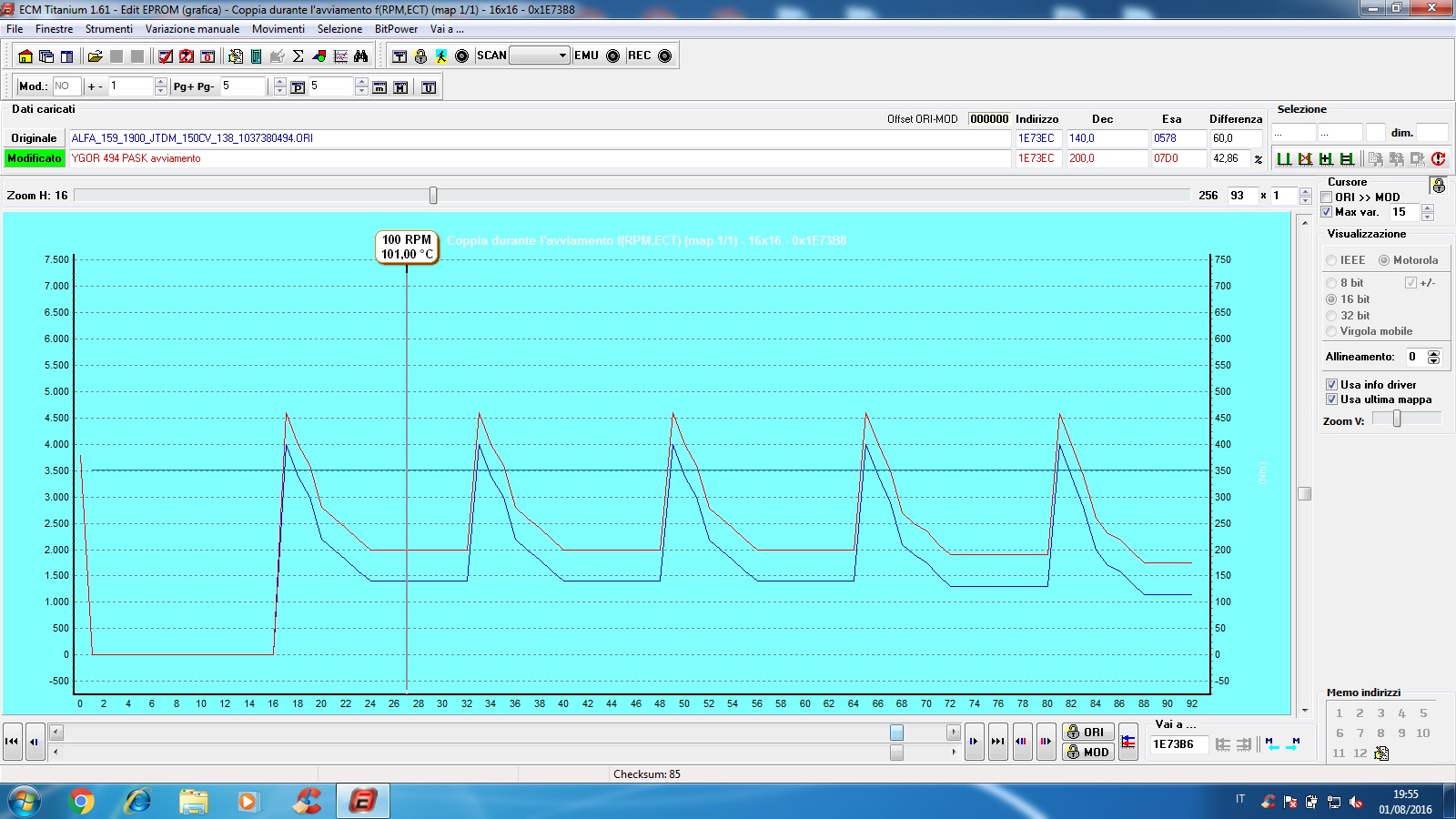

Sasquatch Inviato 1 Agosto 2016 Condividi Inviato 1 Agosto 2016 (modificato) valore bp /10 -273,1 e sai i gradi centigradi esempio 3731/10=373,1-273,1 =100 c Modificato 1 Agosto 2016 da Sasquatch 1 Link al commento Condividi su altri siti Altre opzioni di condivisione...
xathanatosx Inviato 1 Agosto 2016 Autore Condividi Inviato 1 Agosto 2016 oddio non sono a sti livelli.... mi puoi spiegare meglio? Link al commento Condividi su altri siti Altre opzioni di condivisione...
Errecinque Inviato 1 Agosto 2016 Condividi Inviato 1 Agosto 2016 È il fattore di conversione della temperatura sulle edc16. Valore che vedi in 2d / 10 - 273,1 che è lo zero assoluto in Kelvin se non sbaglio Link al commento Condividi su altri siti Altre opzioni di condivisione...
Sasquatch Inviato 1 Agosto 2016 Condividi Inviato 1 Agosto 2016 guarda la mappa in 2d i bp uno saranno giri , l'altro i valori corrispondenti alla temperatura da convertire e in mappa avrai la coppia in base hai giri e alla temperatura Link al commento Condividi su altri siti Altre opzioni di condivisione...
xathanatosx Inviato 1 Agosto 2016 Autore Condividi Inviato 1 Agosto 2016 wow. domani mi ci metto e vedo di capire.....maledetta auto. Non riesco piu a cliccare mi piace ma vi ringrazio di cuore a tutti voi. siete unici 1 Link al commento Condividi su altri siti Altre opzioni di condivisione...
Sasquatch Inviato 1 Agosto 2016 Condividi Inviato 1 Agosto 2016 cmq se usi il driver a138_494 ti da' gia' la mappa convertita con la temp Link al commento Condividi su altri siti Altre opzioni di condivisione...
xathanatosx Inviato 1 Agosto 2016 Autore Condividi Inviato 1 Agosto 2016 infatti. uso i driver. cmq da quello che ho capito dovrei semmai aumentare tipo le temp intermedie dove l'auto parte peggio ed alzare li la coppia richiesta Link al commento Condividi su altri siti Altre opzioni di condivisione...
Sasquatch Inviato 1 Agosto 2016 Condividi Inviato 1 Agosto 2016 esatto che ne so' vado a caso a 20c parte bene a 30 male ? copia i valori che trovi sui 20 su quelli che trovi nei 30 se non basta aumenti ancora , ma quella mappa ha i suoi limiti ossia non puo' risolvere un problema semmai attenuarlo Link al commento Condividi su altri siti Altre opzioni di condivisione...

xathanatosx Inviato 3 Agosto 2016 Autore Condividi Inviato 3 Agosto 2016 Ma cosa intendi con panetto? L'intero panetto? L'intero panetto è composta da una parte dai -30 ai 0 gradi con un picco altissimo di pressione e poi cala ad 1 quarto circa......... Cosa intendi. La mettero in moto solo a lunga distanza tra le partenze ovvero mattino presto e pomeriggio dopo 8 ore di sosta. Link al commento Condividi su altri siti Altre opzioni di condivisione...
xathanatosx Inviato 3 Agosto 2016 Autore Condividi Inviato 3 Agosto 2016 Se fosse aolo un fattore di pressione o perdita della bassa pressione basterebbe far la prova staccando le candelette e riprovare la mod. Link al commento Condividi su altri siti Altre opzioni di condivisione...
