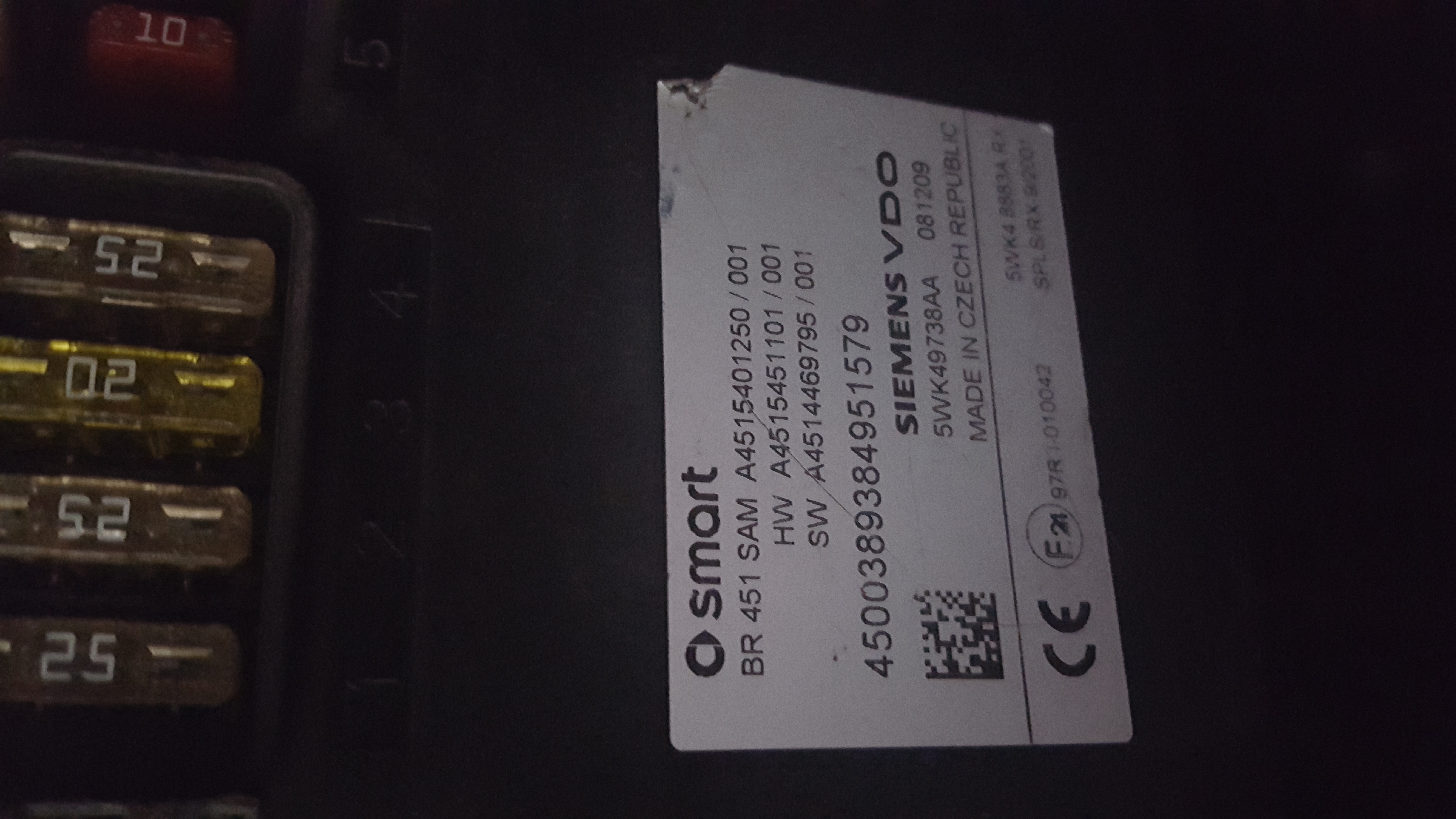

girgenti francesco Inviato 25 Luglio 2016 Condividi Inviato 25 Luglio 2016 salve vorrei una info.in officina è arrivata una smart 451 del 2014 cilindrata 1000 mhd con 52 kw, io ho la ecu originale e le chiavi ma non ho piu la sam ne ho presa una dall'autodemolitore la domanda è dispongo di upa se leggo il processore come da scheda upa senza dissaldare riesco a leggerlo correttamente?una volta letto c'è qualcuno che puo inserire il telaio dell'auto e cosa mi serve successivamente per far partire auto?grazie anticipatamente a chi mi rispondera.ovviamente il file lo pagherei se fattibile Link al commento Condividi su altri siti Altre opzioni di condivisione...
OMBRA Inviato 25 Luglio 2016 Condividi Inviato 25 Luglio 2016 dovresti fare una foto alla sam per capire che modello è .. Link al commento Condividi su altri siti Altre opzioni di condivisione...
girgenti francesco Inviato 25 Luglio 2016 Autore Condividi Inviato 25 Luglio 2016 ecco allegato Link al commento Condividi su altri siti Altre opzioni di condivisione...

girgenti francesco Inviato 27 Luglio 2016 Autore Condividi Inviato 27 Luglio 2016 (modificato) si scusa,spiego subito abbiamo comprato chiavi nuove vergini un ragazzo è venuto con attrezzo non so come si chiama ha codificato chiavi e la sam che ovviamente non era dell'auto si è presa telaio ed è partita. Modificato 27 Luglio 2016 da girgenti francesco scrittura maiuscola Link al commento Condividi su altri siti Altre opzioni di condivisione...
