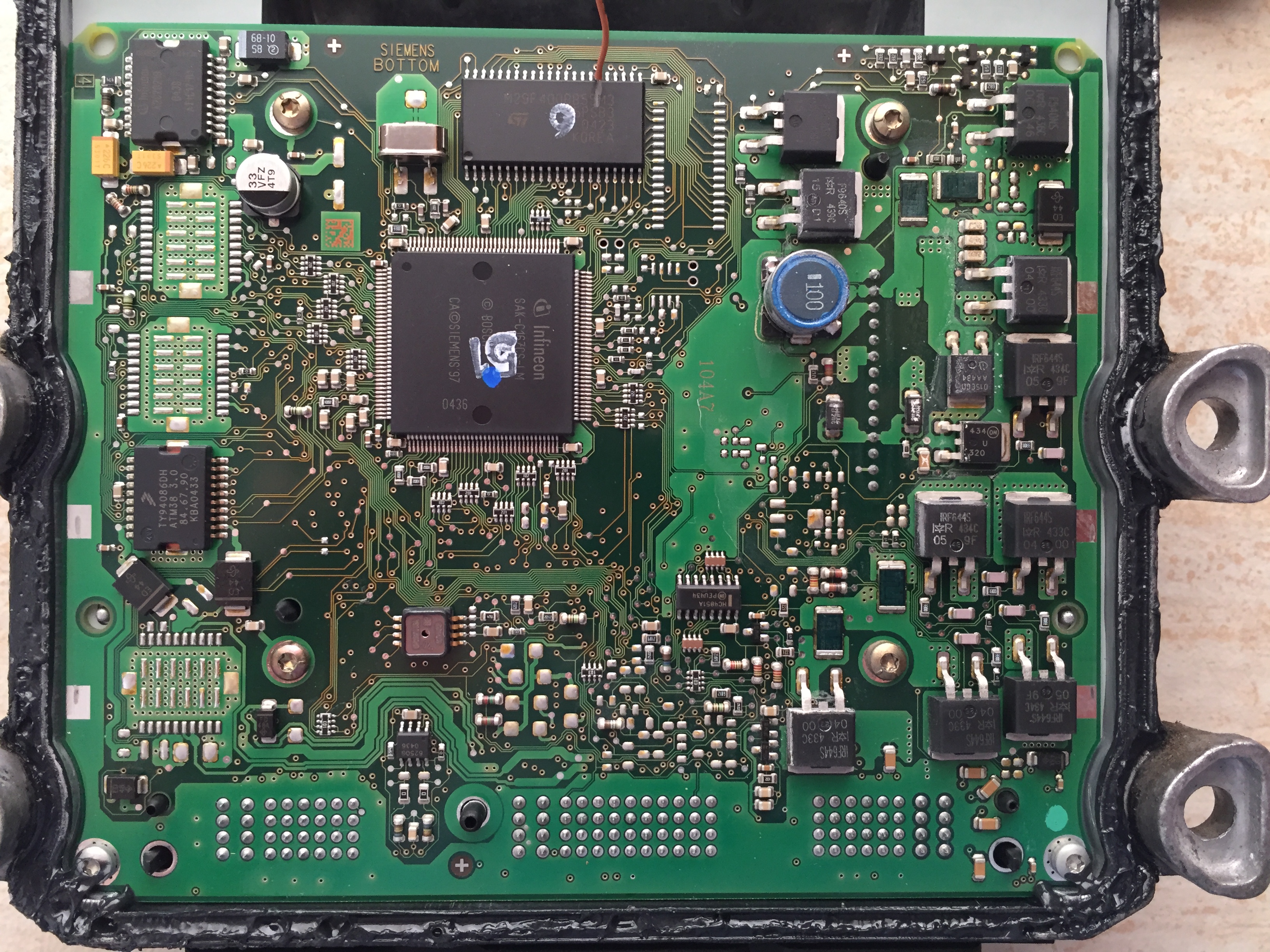

Scusate, non ho mai aperto una siemens, ma a parte il fatto che la 804 si fa da obd senza troppi rischi con il K.SS, non ha anche la porta bdm visto che con le dime danno gli schedini?
Come dicevo a Gazzfab sulle Ford tranquillamente via obd e citroen e Peugeot il pin a massa, almeno per la lettura, la Sid 804 non ha la porta bdm. Con il K.ss 2 permette solo la scrittura

Cioè quel filo saldato sul pin della flash lo metti cortocircuiti con la carcassa della ecu?  E poi con il pin out al pettine collegato al tool fai il backup?
Dopo verifico i documenti, xmq sempre lette in obd. Sia Ford che Citroën .
Ma quando dai la massa, seguendoe istruzioni,poi la stacchi?oppure la lasci collegata per tutta la lettura??
Il pin o sul negativo  del cavo o al filo di boot, mandando così la flash in boot mode

In obd legge i dati ecu  ma non esegue la lettura, chiede comunque di mettere il pin a massa questo per quando riguarda la sid  della C3, Ford no problem
Boh strano.io avevo fatto proprio una c3 in obd in scioltezza .
Come fa a chiedere di mettere il pin a massa quando cerchi di farla in seriale da obd?
Cmq, hai mai provato su altre ecu a metterle in boot?oppure questa è la prima? se non erro, questa flash è montata su diverse ecu
anche a me il galletto su questa macchina fa solo dati ecu e non legge da presa obd, dice il galletto di mettere il pin 28 a massa

Questa è la prima che provo a mettere in boot, la C3 sul quale hai lavorato montava una siemens o bosch?
Anche tu dovrai aprire la ecu e mettere a Massa il pin 28

Alessio ho letto che c'è il firmware più nuovo per il gallo v54 ossia il 0475, potrebbe essere una soluzione aggiornarlo?
