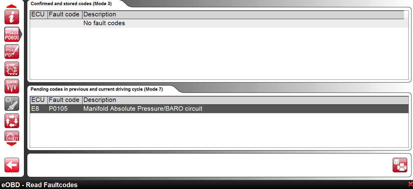

Ciao a tutti,
ieri ho letto una opel astra 1.7 (credo modello H) ma ho riscontrato problemi sia con mpps che con v54 in quanto riporta questo errore in diagnosi e non si cancella (immagine in allegato).
Sapete dirmi come posso risolvere questo errore e sbloccare la lettura e scrittura?
In questo modo sia mpps che gallo mi danno lettura e scrittura bloccata con errore attivo.

Ho letto nei forum opel che potrebbe dipendere dal debimentro o sensori del turbo ma non ho ben capito dove e cosa precisamente..

L'errore la aveva prima di fare qualsiasi cosa.. Prima di collegare il pollo ho fatto diagnosi e mi dava quell'errore e altri ma glu altri erano errori riguardanti aspirazione del turbo che ha riparato da poco a causa di un tubo rotto. Quello é attivo e mi da noie quando leggo la ECU.

sensore collettore aspirazione , valvola egr , flussometro,collettore aspirazione intasato !! possono essere molteplici i problemi riguardante quel codice .. si dovrebbe fare una diagnosi con strumento ufficiale per capire precisamente dov'è il problema !!

il problema credo che sia proprio il fatto che l errore che hai non e' memorizzato ma attivo pertanto non cancellabile da diagnosi .  e di conseguenza se lo segna attvio e' x forza un componente elettico che non va se fossero collettori intasati avresti avuto in diagnosi il guasto memorizzato e nonattivo comq facci sapere x curiosita'

Concordo in pieno sull'errore attivo e sicuramente é come dici.
Su internet infatti leggo "sensor MAP" e per logica qualcosa di elettrico che svalvola la fasatura del sensore.

non è detto !!! a volte per mancanza di aria dai condotti aspirazione fuoriesce subito l'errore !!! perchè la ecu motore riceve lo stesso valore sia a macchina con il quadro acceso è sia con il motore in moto anche se il valore è minimo la ecu lo calcola come errore ... quindi bisogna verificare bene se è un problema di un componente elettrico o meccanico ... ecco perchè dicevo di fare una diagnostica con attrezzo ufficiale perchè quelli standard fanno un calcolo generico è a volte sbagliato !!
