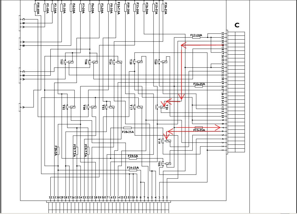

Nello schema iveco daily 2 non capisco i tuoi appunti, il discorso e' che io ho rimosso il fusibile f11, quindi ho battuto l'uscita del fusibile, seguendo il cavo e trovandolo in continuita a resistenza zero sul pin 58 del connettore K della centralina quello grande ( lungo ) il problema che questo cavo ho scoperto passare anche da altra parte, in funzione del fatto che sempre con il fusibile rimossi, facendo riferimento a negativo con un tester, a quadro acceso nel suddetto filo mi compaiono circa 2volt, chiaramente essendo senza fusibile il circuito e' aperto e immagino ( penso ) che i 2 volt siano un ritorno di tensione passante attraverso qualche impedenza o avvolgimento ( come un motorino o un magnete ) che mi butta giu' la tensione dei 12v fino a 2 volt misurati, chiaramente se andro' a riposizionare il fusibile saro' io a fornire 12v e quindi eventuale bobina avvolgimento o altro che sia fara' il suo lavoro dara' forse consensi o valori alla centralina la quale dara' ok per avviamento motore,
il problema che il cavo l'ho trovato battendolo con il tester solo che negli schemi non compare niente, addiritura secondo lo schema molte cose non tornano, questo daily e' una rogna
Ciao Sansec, cerco di spiegare quello che ho fatto:
nel pdf "schema elettrico interno" ho visto che l'alimentazione al fusibile n°11 viene data dal relè t09 (edc16 main relè) dopo esce dal pin 7 del connettore c del componente "75001" (centralina portafusibili nel vano motore), poi nel pdf "iveco daily 2" si vede che il filo n°7772 (in uscita da connettore c pin 7) nella giunzione A14 diventano 3 fili: 2 fili rientrano in centralina portafusibili tramite i pin c6 e c29 e uno prosegue verso il componente "86009" (che non ho ho trovato cos'è, ma a giudicare dal n°sul filo potrebbe avere a che fare con il cruise control), il filo che rientra tramite c6 và ad eccitare il relè t19 e il filo che rientra tramite c29 và ad eccitare il relè t10
t 19 = riscaldatore filtro combustibile
t 10 = pompa combustibile
tutto questo solo se lo schema elettrico è applicabile al tuo veicolo

prendi questa cosa che dico con le pinze, mentre guardavo lo schema elettrico che hai postato e di cui ti ho mandato il pdf con le note, ad un certo punto seguendo varie linee mi sono trovato a pensare anche al regolatore di pressione carburante, ora il percorso esatto non cel'ho presente, ma secondo mè se ti concentri sullo schema e ci perdi un pò di tempo a seguire i vari percorsi potresti fare delle prove mirate, per lo meno isolare quei componenti che passano da quell'alimentazione (se si può fare facendo funzionare ancora il veicolo) oppure provare a sostituirli; ritornando al discorso regolazione carburante, certo un picco di ampere così alto non credo sia giustificabile, ma in fase  di spunto con sforzo o accellerata a fondo credo che questo componente venga solleccitato no?
io ho pensato agli iniettori, anche se non giustifico l'assorbimento, ho pensato alla pompa carburante nel serbatoio, in quanto essa bruciava il suo fusibile, ma l'ho sostituita con nuova, ed ho creato una linea nuova con nuovi cavi e nuova tubazione cavi con corrugato dalla fusibliera alla pompa diretto. sto pensando se dentro qualche tubo corrugato dellimpianto non ci sino cavi consumati che creano dispersione, ma assurdo una cosa del genere, mi sto per organizzare nell'intento di esplodere limpianto dalla fusibiliera verso l'ignoto.......

58b814a66305e_schemaelettricointerno.JPG.e0acfb492a61ee5fe2accf6404b382ee.JPGma nello schema sul pdf che ho postato qualcosa di uguale al tuo veicolo c'è?, oppure è del tutto diverso? perchè se sono presenti il relè t10 e t19 potresti allungarti i fili dal portarelè e mettere tra il passaggio di corrente (30-87 oppure 87a) un ulteriore fusibile, quindi poi a secondo di quale si brucia dei 2 segui una pista anzichè un'altra (una volta ho visto dei relè con dei fusibili già posizionati sopra di essi non so se ci sono in commercio)schema elettrico interno.pdf
