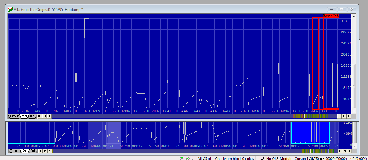

quindi non ti torna con lo screenshot che ho messo?
lì risulta che hai alzato tutta l'area fino a dove hai 7373 sull'asse, mancando proprio la riga con 8192.
hai uno dei 2 assi sfalsati? il fattore dell'asse dove vedi 8192 comunque è 0,000122 (cioè 1/8192), non centra il "pedale 100%", è questo fattore calcolato in base a temp acqua. sull'altro asse ovviamente hai rpm
io mi ricordo bene di aver alzato tutto a 85 fino alla riga del 8192...

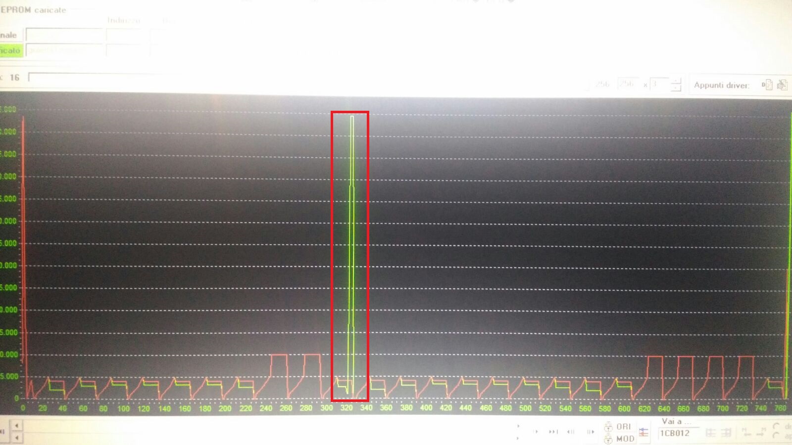

io noto che richiesta coppia e Iq non sono armonizzate  , sulla mappa conversione a 400 nm sei attorno hai 83mm3 , ma nei limitatori marce sali e scendi , io metterei tutti i limitatori IQ sopra la richiesta massima , chesso' 88 mm3 e poi limiterei da richiesta e limitatori sulle marce , un limittore che hai dimenticato e' questo , ti allego file ori con solo limitatore moddato x farti un'idea , ho cambiato la scala delle temp dove avviene la limitazione
ok ma quello è comunque a 88 mm e col gasolio a 80 gradi... ho seri dubbi ce c'entri ;)

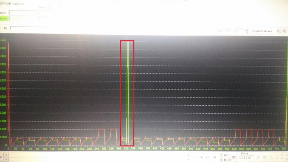

sul fatto del famoso limitatore con il fattore 8192 ecc , mi ero dimenticato che avevo fatto uno step8 , in cui avevo sistmato la iq , ma anche scrivendo il file , mi limita lo stesso , per questo non capivo , perche riguardavo lo step8 e vedevo era gia stato modificato , mentre voi eravate "fermi" allo step6 ... lo allego onde evitare equivoci
per il limitatore della marce , non capisco le differenze rispetto al mio.... sbaglio o è presente una curva anomala nel tuo?
GIULIETTA STEP8 iqsistemato.mod
si quel picco e' uno zero in realta' , io ho modificato tutto a 4000 , se noti le mappe dopo il picco , le ultime tre sono a 3000 , 3250 e 3500  e non a 4000  io le porterei tutte a 4000
ah potrei provare....

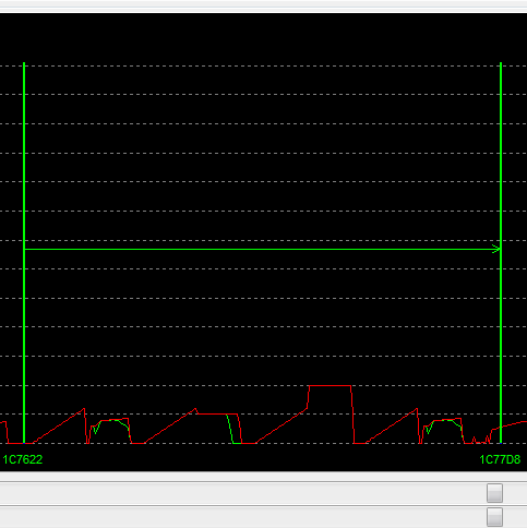

Ciao LP, purtroppo io ho dovuto lasciare da parte i test per mancanza di tempo, la prole non mi lascia un attimo libero :D. Volevo provare sulla mia Giulietta a modificare due mappe che se non sbaglio dovrebbero essere riferita alla EGT. Sulla tua ECU si trovano all'indirizzo 1C74BC. Se ricordo bene una è 8x8 e l'altra 8x1. In asse hanno RPM x TEMP e i valori in tabella sono 8192, tranne verso la fine dove sono più bassi. Secondo me quella mappa potrebbe limitare abbassando la richiesta del 100% che viene espressa con il valore 8192.
