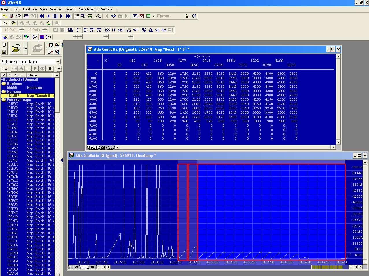

LPperformance, posso chiederti cosa utilizzi per far i log e poi come trasferisci i dati nel files postato, mi piacerebbe farlo, di solito per monitore le auto utilizzo brainbee e faccio delle foto, grazie
nel tentativo di darti una mano, ti allego un screen di una delle mappe pedali, forse così hai una visione più chiara almeno spero, quoto gli amici (errecinque e sasquatch) che ti hanno segnalato che la richiesta della citata mappa in alcuni punti non rispecchiava i tuoi desideri, ti invito a fare una riflessione vedi come al salire dei giri ovviamente di cala come richiesta, spero ti aiuti.
P.s è ovvio credo che anche i limitatori di coppia e varie vadano poi adeguati alla richiesta della mappa pedale ciao.
